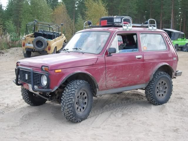

tuo 31" tarvii jo jonkunverran korotusta ja kaarien laikkausta että sillä voi ajaakkin, ja sj:n vanteilla tarvitsee kaariin jonnin verran levikettä , ja leimaan ei saa...
silloin kun mulla oli niva niin rengaskokona oli kesällä 235/75-15 insa saharat vitaran vanteilla ( saa leiimalle ,vaatii muutoskatsastuksen mutta mitäs sitten ,vaatii pieniä muutoksia ) vetaritkin kestää suht hyvin.
kuvassa kaaria laikattu sen alaspäintulevan osan verran ja levikkeet edessä 45mm takana 25mm. etukaaren taakse annettu lekaa taakkeppäin n.30mm , etukaaren edestä laikattu kun otti gummiin kii joustossa ja tuppas kivikossa taipumaan taakkeppäin kiinni gummiin(kuvia vertaamalla sselviää) , korotettu n.30mm... toimii maastossa , kadulla menee pienemmillä muokkauksilla ...
ja talvi gummeina oli pinnatut 205/80-16 ,orkkis vanteilla
raapi joskus kiinni etunurkasta joustossa... (kuvassa orkkis kaaret ,jouset ja vanteet)
ei vaadi muutoksia jos jouset on ryhdissään
sahara on hyvä gummi ja sitä saa myös 205/80-16 , muistaakseni. tosin insan sahara on pinnattuna aika korkea ja saattaa ottaa jostain kiinni , mielestäni se on huvä ostos jos et halua vanteita ostaa tahi autoa juurikaan muuttaa...
