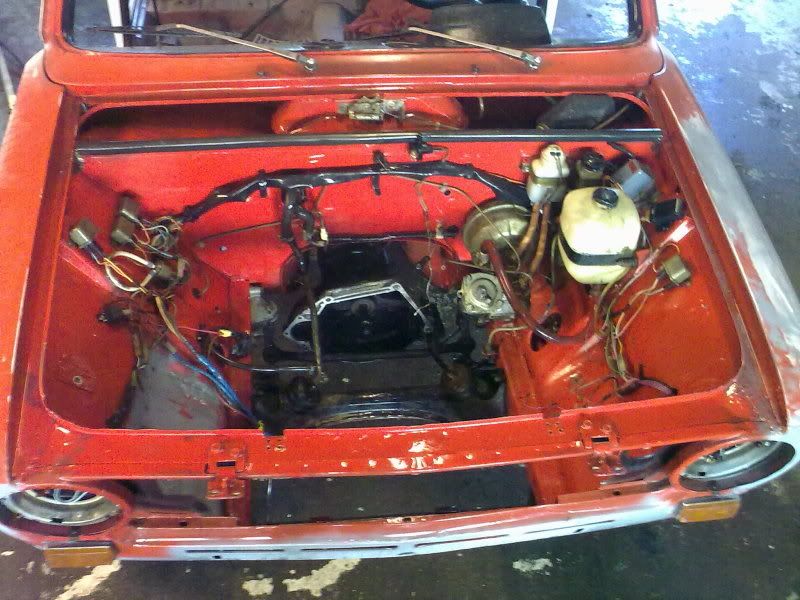

Jees, pitkästä aikaa vois jotain kirjotella. Moneen otteeseen on miettiny paaliin vai pitäskö siitä jaksaa tehä
nyt kumminki jatketaan aina kuin jaksetaan. Korissa aika kovasti kittaamista ja hiomista, pari oveakin pitäs tehdä, yhdeltä kerholaiselta on jo takaovetkin melkee hommattu. Moottoripuoli tulee vaihtumaan ja muukin siinä samalla. Koneeksi tulee 1.6 ladan oma kone ja garretin t03. Bensapuolen tulee aluksi hoitamaan yksi 40mm tuplaweeberi, mutta tulevaisuudessa toinen tai ruisku. Mutta koitetaan nyt saada ensin auto valmiiksi, sitten vasta mietiätään ruiskuja =) Koitetaa tälläkertaa viedä projekti loppuun
Jotakin kuvia tossa otin.

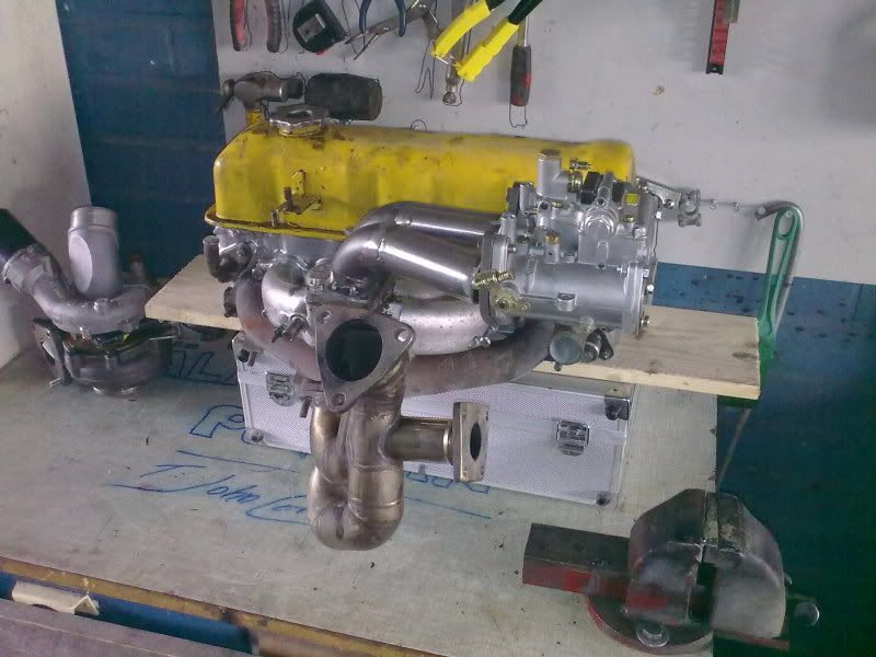

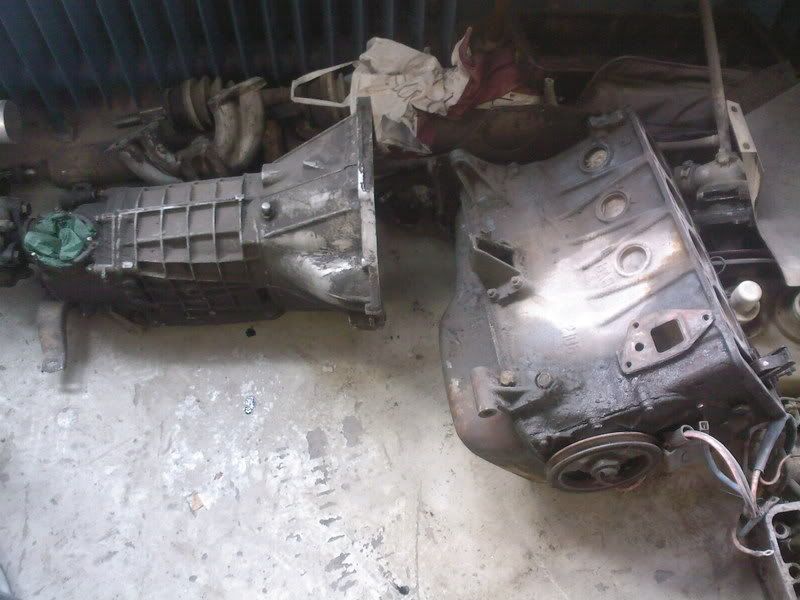

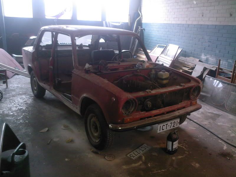

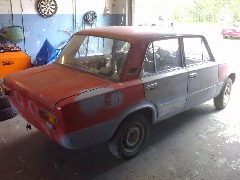

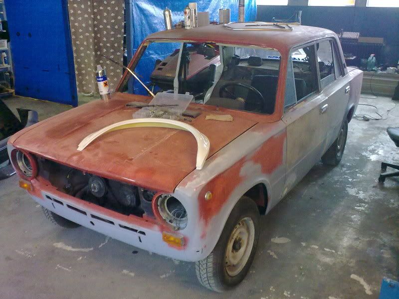

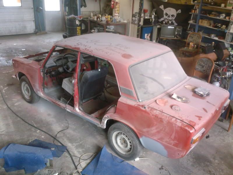

Pitkästä aikaa on tullu vähä jotain touhuttua. Perjantaina pitäs viedä maalarille, voi olla ettei kyllä ihan kerkee. Moottori tuli nosteltua pois ja pestyä konehuone. Ovivälit tuli myös maalailtua.
Väriksi tulee kiiltävä valkoinen. Tekniikkapuolesta ei ole juurikaan mitään hajua, on vähä suunnitelmat muuttunu ja toi garretin 3:nen on myyty ja semmosta. Ahdettu kuitenkin jossain vaiheessa, mutta aluksi tällä tietoa 1500cc vapari, yhdellä tuplalla jonka ostin uutena toissakesänä.
Pistellää lisää ku on jotai mitä laittaa. Hyvä ku tos lueskelin tän läpi, nii piti jo kovasti olla 07 kesänä valmis, hehhe
eipä tätä kyllä tullut varmaa vuoteen tehtyäkään.
Sori huonot kuvat, otan parempia kunhan kerkeen.

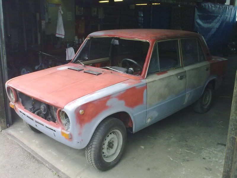

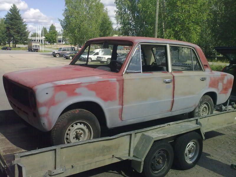

Jees, lada lähti maalarille. Perjantaina varmaa haettavis.
http://img.photobucket.com/albums/v500/ ... 009247.jpg

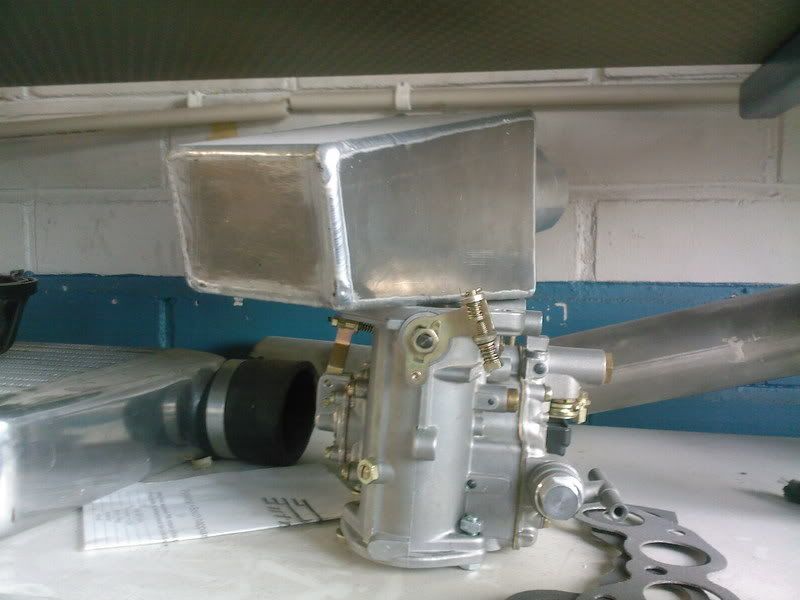

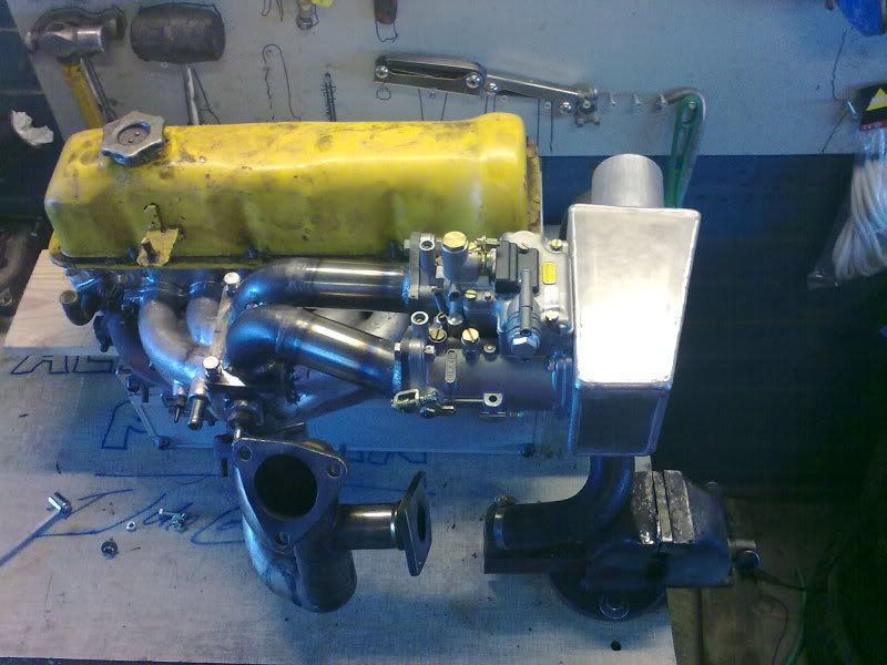

Tommosen sovitteen tein kaasarille, seuraavaks täytys tehä painekotelo.
http://img.photobucket.com/albums/v500/ ... 009271.jpg

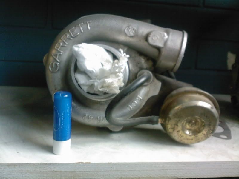

Täytys paineistusarja hommata ja kaikkee muuta pientä. Turbokin, luultavasti Garretin T25:nen tulee, tai Schwitzer S1BG.
Uudet 14" fiatin peltivanteetkin löyty, täytyy käännättää ja levityttää ne kun kerkiää, alustaan on kanssa tulossa muutoksia.

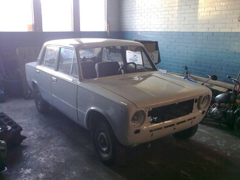

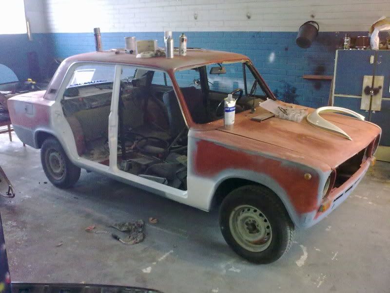

Nyt ois maali päällä, sori huono kuva, pistetään parempia kun sattuu kamera mukaan.
http://img.photobucket.com/albums/v500/ ... 009294.jpg
Seuraavaks ois aloteltava kokoomista ja alustan rakentelua.

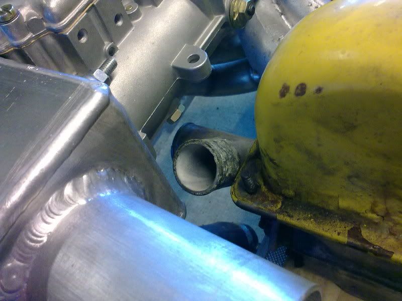

Hitsailin kaasarinsovitteen kans tossa valmiiks.
http://img.photobucket.com/albums/v500/ ... 009274.jpg

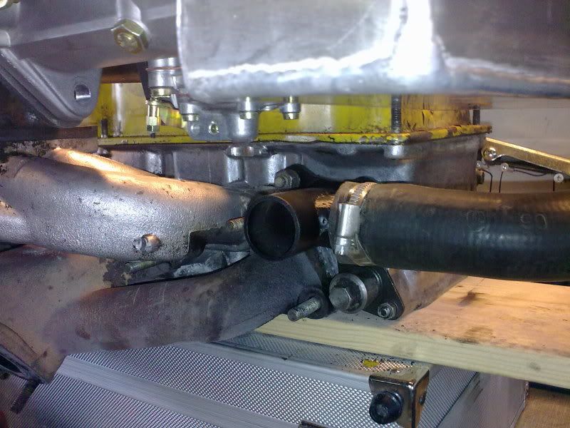

Tuli vähä vesiletkulle ahdasta
http://img.photobucket.com/albums/v500/ ... 009276.jpg
Tein uuden sovitteen
http://img.photobucket.com/albums/v500/ ... 009277.jpg

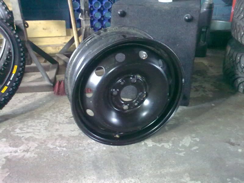

Tossa noi vanteetkin, tai vanne mitkä levitetään ja käännetään.
http://img.photobucket.com/albums/v500/ ... 009279.jpg
