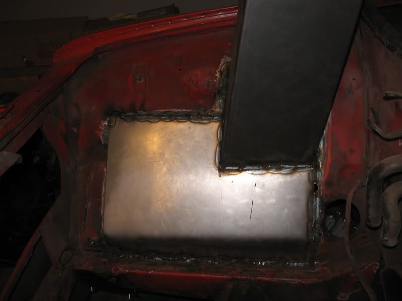

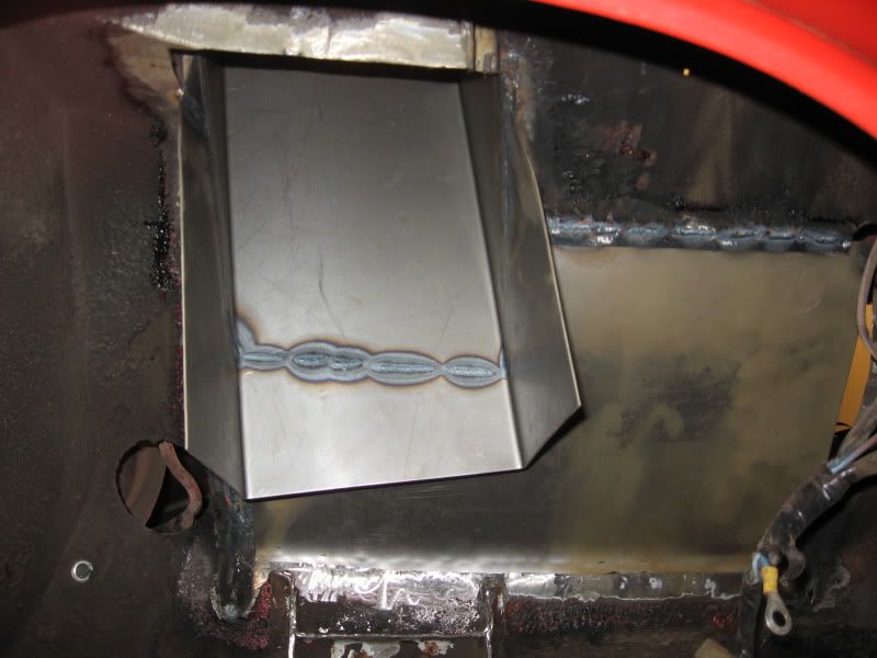

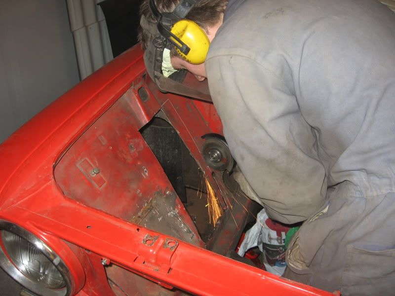

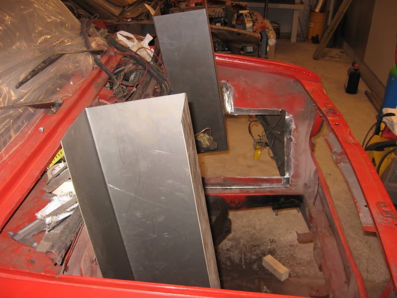

Vihdoinkin kamera löydetty!
Tässä mutaman kuvan mitä viikossa patahtunut!
http://i75.photobucket.com/albums/i290/ ... G_5311.jpg
Rälläkkä-mies vauhdissa..
http://i75.photobucket.com/albums/i290/ ... G_5313.jpg
Kaapattu...
http://i75.photobucket.com/albums/i290/ ... G_5318.jpg
Pyöräkotelo, vielä vahvikepalat pitää tehdä...
http://i75.photobucket.com/albums/i290/ ... G_5315.jpg
Sisälokasuoja ja iskari-kotelo hitsatut...
http://i75.photobucket.com/albums/i290/ ... G_5321.jpg
Molemmat iskari-kotelot paikalla...
Oikean puolen sisälokasuoja ja molemmat iskari-kotelot tehdyt. Teen ehkä tänään se toinen sisälokasuoja. Sitten saa vielä hitsata vahvikepellit kiinni pyöräkotelon puolelta niin se pitäis kestää!
