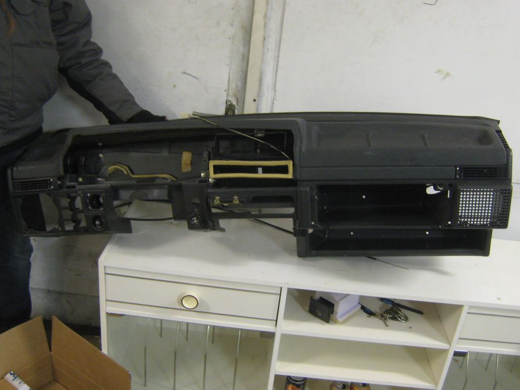

Eipä mene, uusin omaani kesällä kojelaudan kun ladashopista halvalla sai, vanha nököttää vieläkin pihassa.
Tuossa vielä ladashopin kuva kojelaudasta, ryypyn vaijeri on tuossa vielä hämynä.

Tuohan on uusi kojetaulu! Vanhaahan sinne oli kyselijän mukaan laittamassa. Vanha kojetaulu näyttää tältä:
Muistini mukaan tätä varten sinne pitää tehdä tilaa.
