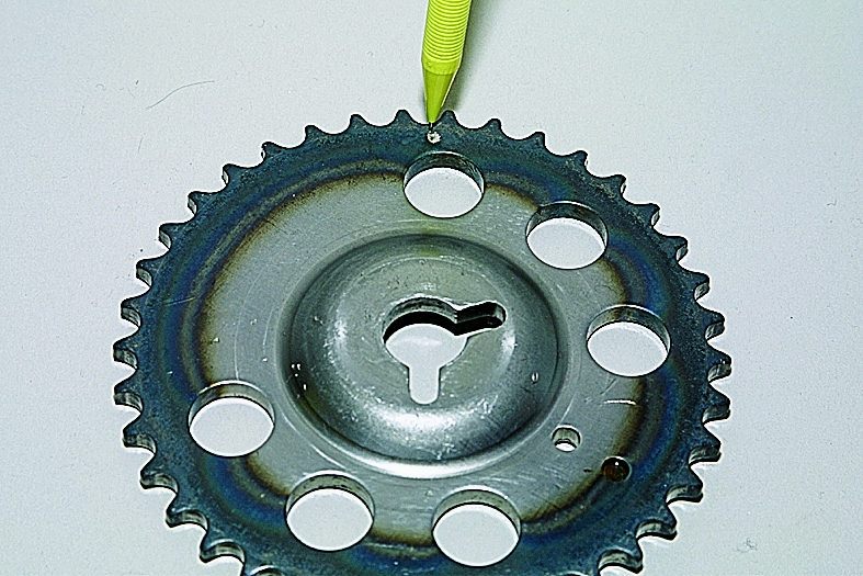

Teettääpä se nyt työtä... Ratas olisi muuten mennyt, mutta nokkaketju on liian lyhyt. Ennen toimenpidettä piti poistaa toinen ketjuohjain joka oli muutenkin tiellä. En lähde pidempää ketjua enkä jatkamaan, vaan vaihdetaan sitten kaikki rattaat. Ohjaimet pitää luonnollisesti vaihtaa myös ja onneksi molemmissa rattaissa on ajoitusmerkki samassa kohtaa (7 hammasta ohjuritapista). Nyt on rattaat paikallaan, mutta ajoittamatta kun ylläripylläri pimeys tuli... Homma jatkuu taas huomenna.
nokkapyörä
nokkapyörä
