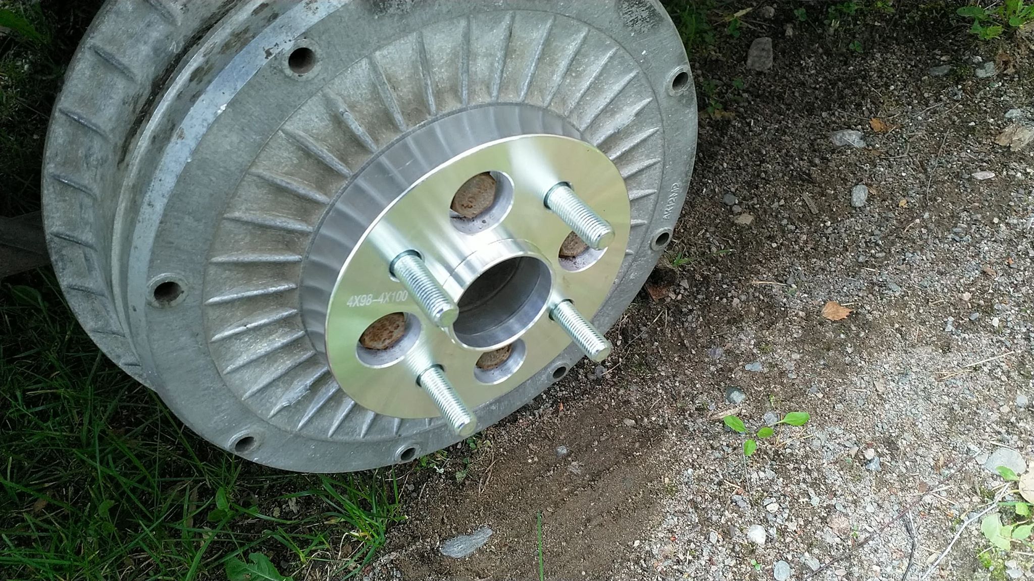

Koska tuossa on nuo automaagisesti säätyvät kengät eli vaikeat saada sitten joskus taas, niin kannattaako perämurikan vaihdon (3,9 Torsen) yhteydessä uusia koko takapää? Meinaan kun menee jouset ja iskaritkin vaihtoon samalla. Sitten saisi 2101/2105/2107 tms jarruosatkin...
Lisäksi tulee laitettua pinnapulttien sijaan jotain muuta, että saa 4x100 vanteet kivuttomasti paikoilleen.

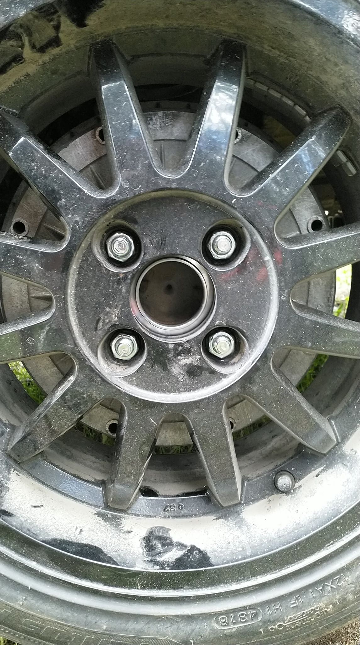

Tuommoisia tuli laitettua pinnojen sijaan. Manselta piti tilata uusi etunapa kuskin puolelle koska 2103 orkkisnapaan tuo ei mene kun on liika paksu eli liian pieni keskireikä. 2105:sta (johon hankin uuden navan kierteiden kadottua) sosialisoitu napa apparin puolelle tuon kelpuutti. Takapyörissä ei ongelmia.

Etunapa vaihdettu laakereineen ja adapterit asennettu. Originaalit levityspalat piti laittaa myös adapterin ja larrulaikan väliin jottei jää kantamaan. 78Nm momentilla jokainen pultti kiinni ja baanalle; 150kmh eikä ravista lainkaan. Nyt palautettu modattu keppi ja vaihdettu Luisin ralliratti. Kääntyy nätisti kun etupyörä pikkaisenkin liikkuu. Kevyttä rallia vedin sorapätkällä vasen käsi ratissa ja oikea kepillä, Nannaa!!! Mittaristo näkyy just sopivasti ratin yläkolmiosta.
