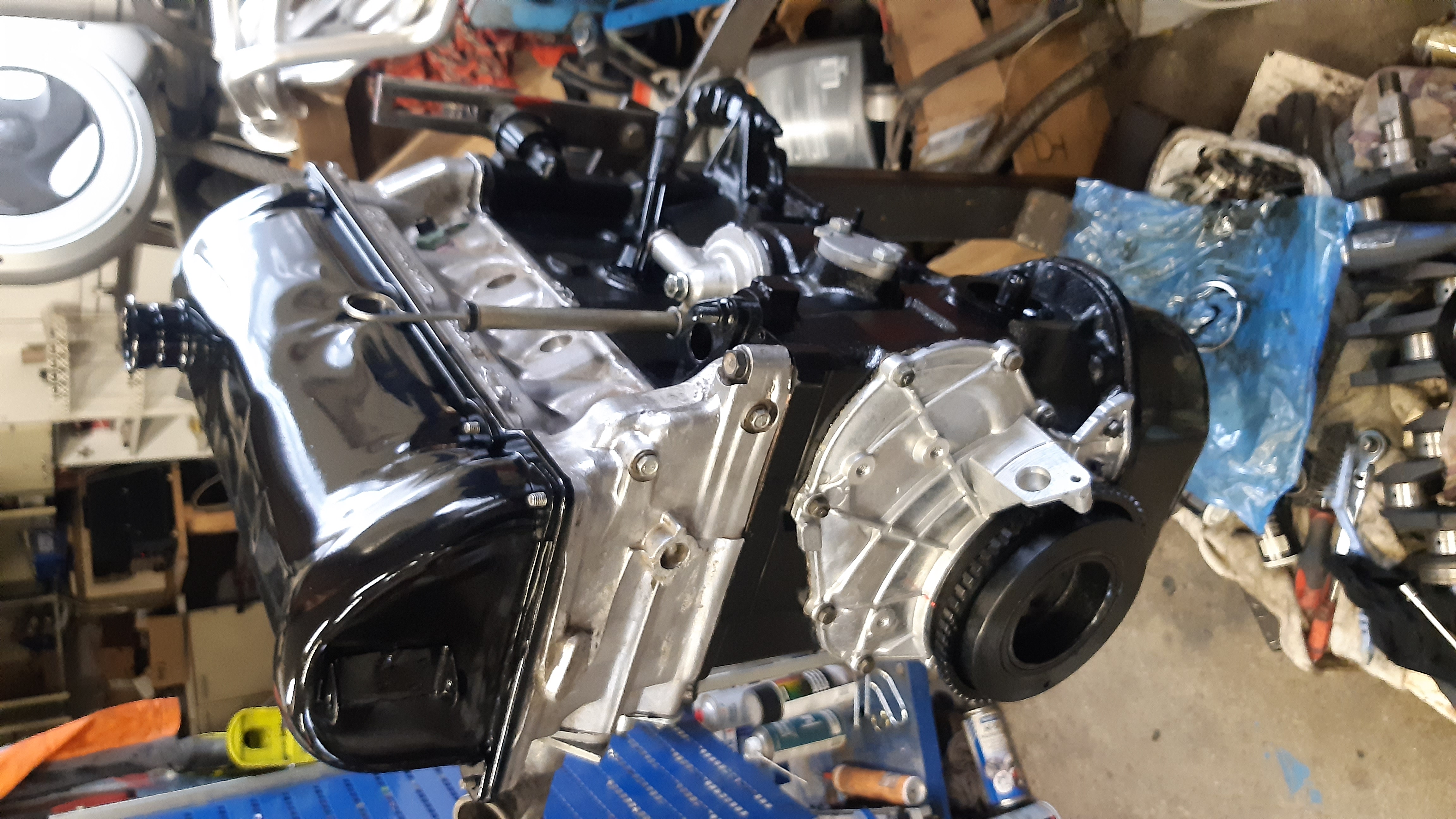

Päätin sitten laittaa nivan pohjan, on sillä kuitenki sen verran öljy kauempana kampiakselista.
Jakokopassa ei ole ohjuritappeja, eli ruuvit löysällä hihnapyörä paikalleen stefan keskittämiseksi.
Vesiletkun koppa oli vähän kiero, se tuli hiottua suoraks.
Ruuvit jotka menee vesi/öljytilaan, laitoin kierretiivistysnesteellä kiinni.
Öljypumpun välikannessa ei ollu nivan pumpun pick-upissa olevien ohjureiden avarruksia. Hioin entisen välikannen sileeks ja laitoin uuteen pumppuun nivan välikannen ja pick-upin.
Paineensäätimen mittasin, tässä kokoonpanossa on puol milliä tiukemmalla tuo jousi.

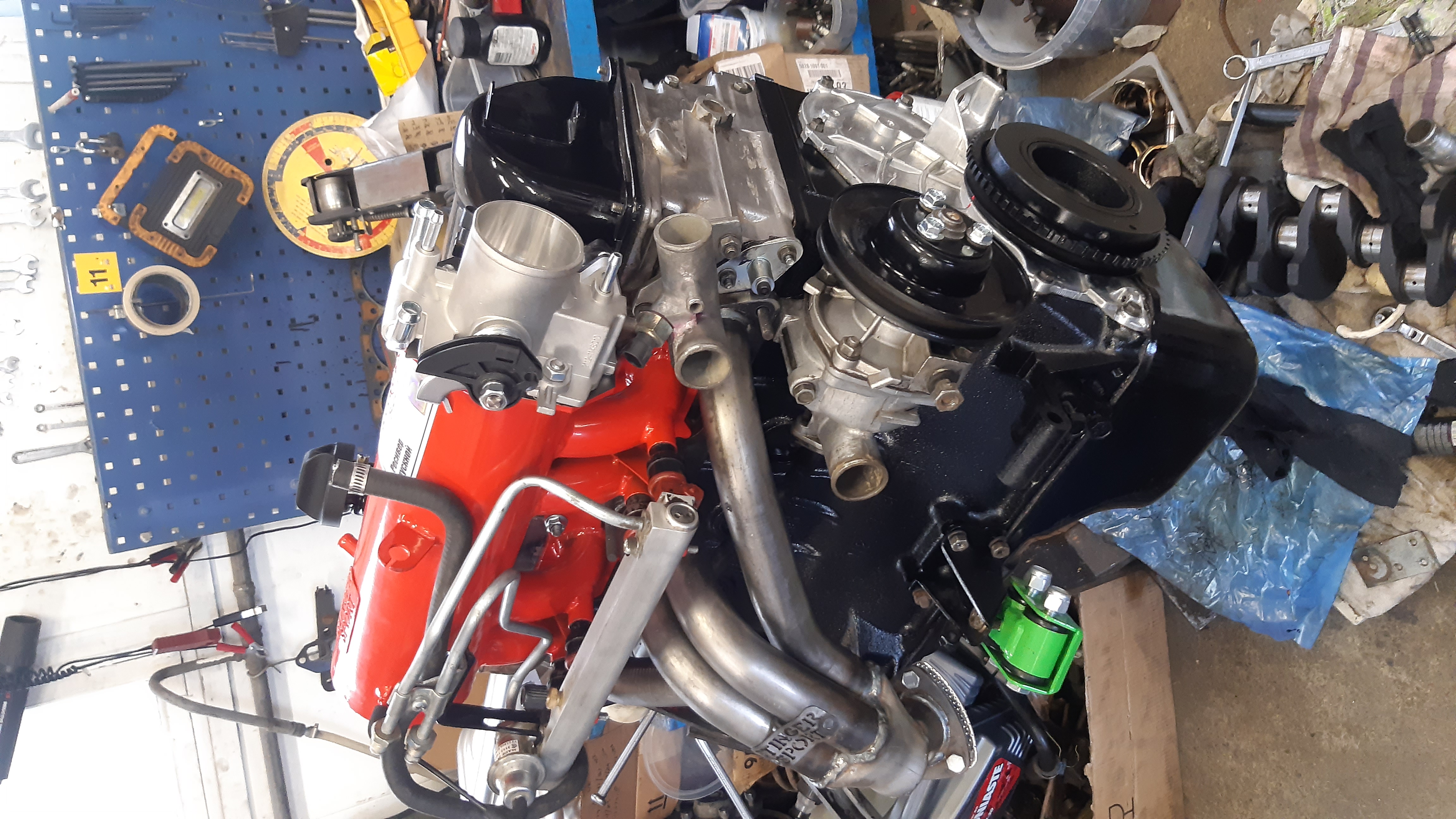

Tänään kerkesin vähän kattelemaan ruiskuhommia. Opelin tunnistimet näyttäs käyvän tuohon. Sen verran selvittelin, että tuo joutokäynnin säädin ei vissiin pelaa atecun kanssa, varmaan viriteltävä joku kaksnapanen.
Suutintukin irrotin ruiskun imusarjasta ja sovittelin sitä turbo saabin 350cc suuttimien kanssa uuteen imusarjaan, hyvin käy paikalleen ja pa-putketki taitaa saada melko järkevästi vedettyä. Noita saabin suuttimia tais vielä yks setti jäädä jemmaan, eli tähän joutaa nuo laittaa.
Huomasin että tuossa ruiskusarjan mukana on vesiletkun lähtö, jossa on ruiskun lämpötunnistin. Vaihdoin myös sen moottoriin.

Suuttimet huollettu, pensaputkien kiinnike tehty, pakosarjaa vinguteltu päältä ja sisältä, nyt on enimmät virtauksen jarruttajat poistettu ja sopii paikalleen.

Kampitunnistin ei näköjään tule hammastuksen kohalle, piti reikää vingutella isommaks.

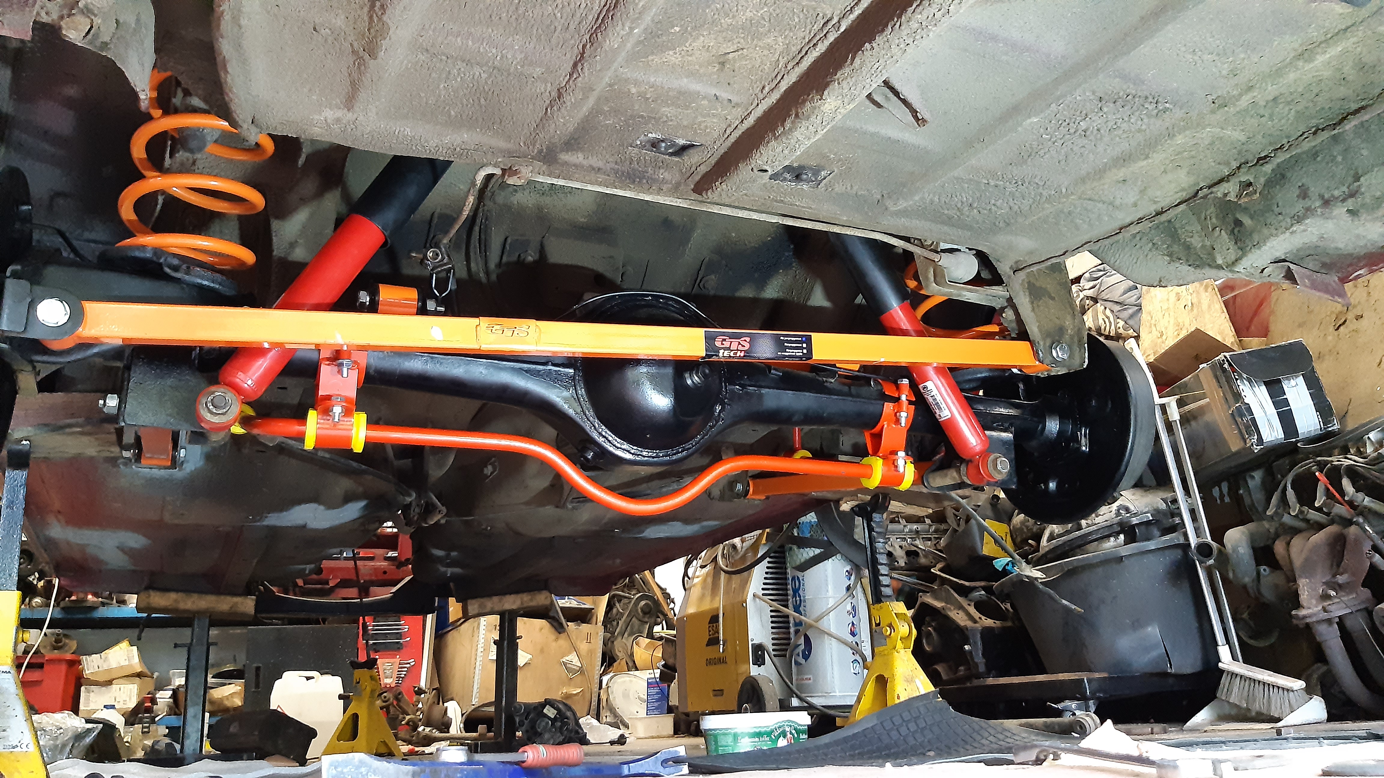

Muutama päivä menny muita hommia puuhastellessa, tänään sitten urakoitiin kaverin kanssa taka-akseli paikalleen.
Uusi tukivarsi- ja vakaajasetti meni enempiä modifioimatta paikalleen. -50mm jouset ja jämäkämmät iskarit tuli samalla asennettua.

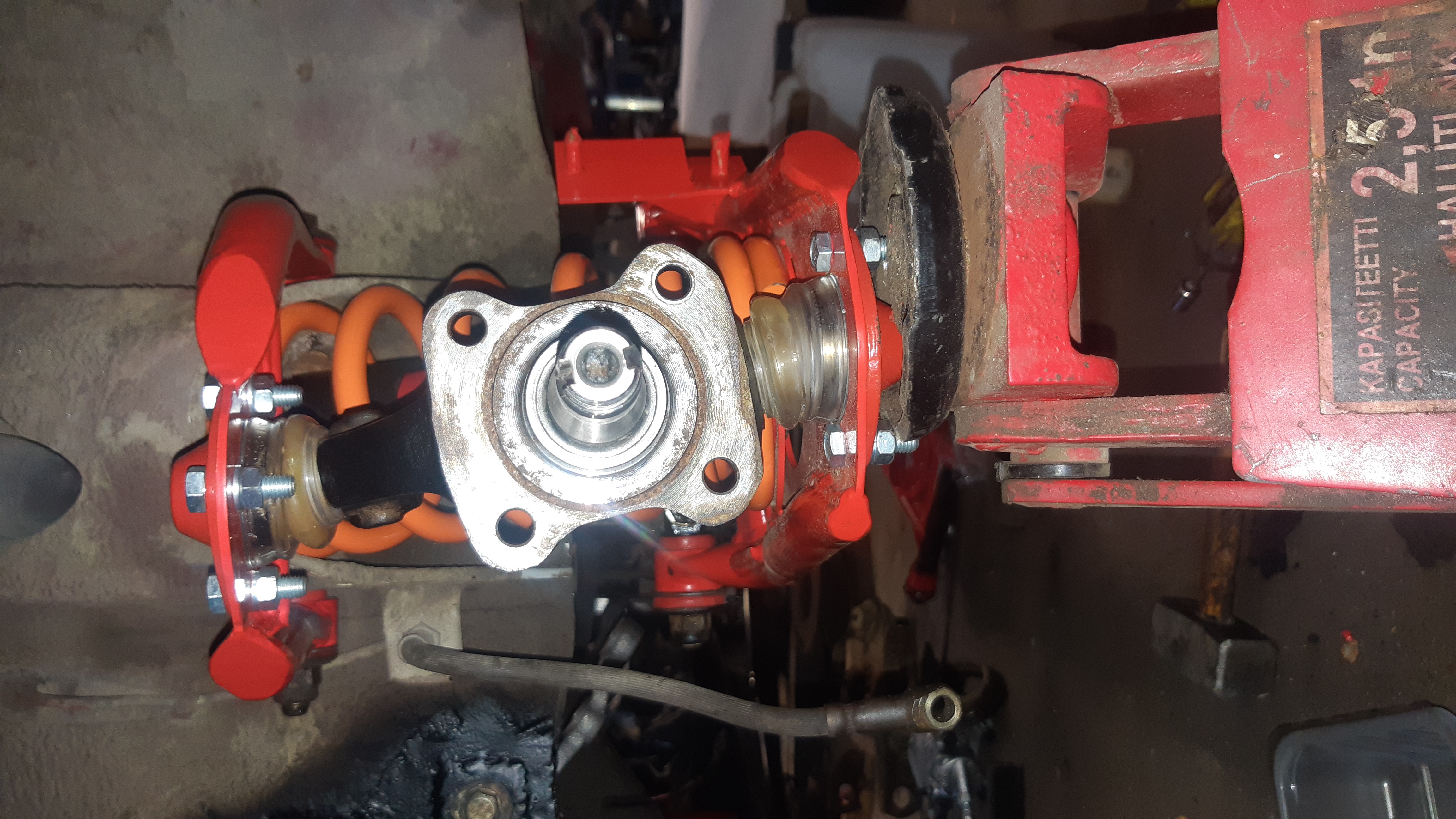

Etupään osia vähän hinkkailtu ja maalailtu. Koekasailin toista pyörännapaa, muuten näyttäs osat käyvän paitsi jarrusatulan kiinnike on pienemmälle levylle. Venäjän puuttuvat ja väärät osat on kuulema jo suomessa, toivottavasti ei tule enää takaiskuja
Helat puristelin tukivarsiin ja pulttasin paikalleen. Jousia ja iskareita laittaessa piti laittaa pönkä korista hallin kattoon, ettei auto nouse ilmaan. Pienen ähräyksen jälkeen sain iskarin mutterin kiinni poikkituen silmukan päälle.
Jarrukilvistä leikkasin liepeen pois isompien levyjen tieltä.
Mallasin pyörännapaa paikalleen ja näyttäs ainaki casteria olevan vähintään riittävästi. Säätölevyjä en laittanu vielä yhtään tukivarren väliin.

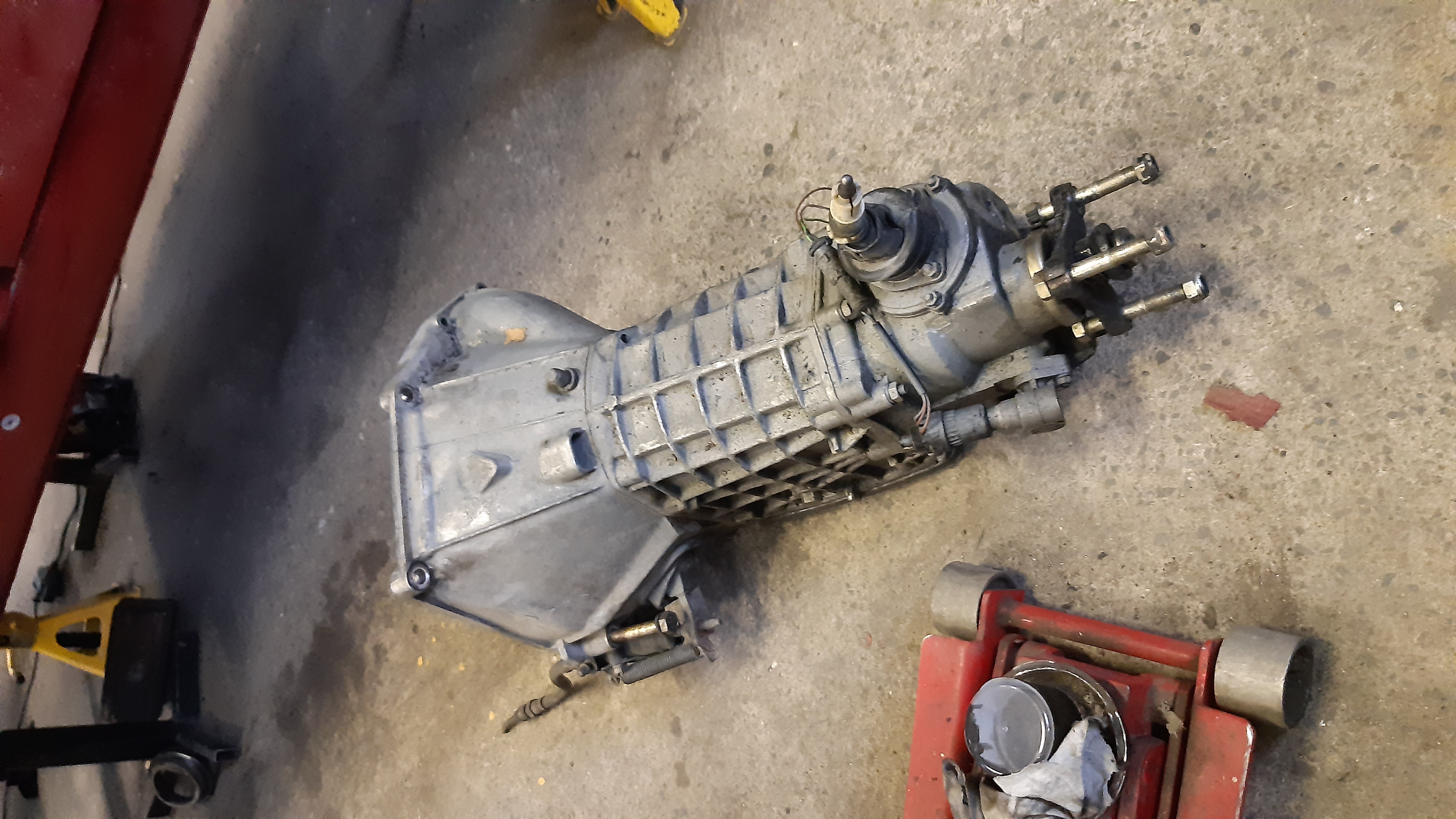

Vaihdekeppiä muotoilin vähän ja tein kierrekiinnityksen kepin tukevoittamiseksi. Nyt on kepin alapää muutaman sentin taaempana ja nuppi lähellä orkkispaikkaa. Tuota voi vielä myöhemmin tarvittaessa taivutella lisää. Hitsasin kepin sisään pitkän 12mm mutterin ja vastapuolelle tein kierteet. Hävis se kumimaisuus kepistä.
