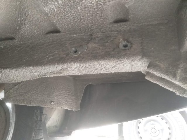

Onneksi ko. kohta oli tehtaalla vedetty massalla yli ja sieltä alta löytyi kauniisti tehtaan maalissa olevat palkit ja kierteet. Eli eivät ole sitä kymmentä vuotta uineet loskassa ja moskassa. Ajattelin ensin käyttää voidellut pultit paikoillaan ilman koukkua ja vasta sen jälkeen koukun kanssa.
Re: VAZ-11174 - 2009 - Seuraaja
Ok, omassa oli pultin reiät auki ilman massaa niin hivenen oli nihkeä jenka. Onneksi työmaalla oli sopiva jenkatappi milla kierteen puhdistin niin sitten meni pulttit hienosti paikalleen.

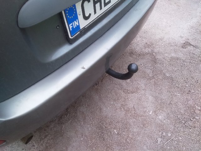

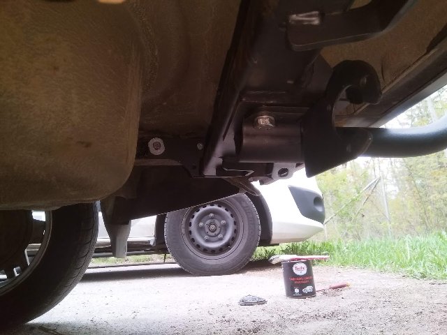

Koukku asennettu, sähköt puuttuu vielä. Noin tunti meni tähän hommaan.
Nämä sivupalkeissa olleet kierteet oli uuden veroiset, sinne meni pultti ihan sormin kiertämällä:
Takapalkissa olevat kierteet olivat pienessä pintaruosteessa, pari kertaa vaati WD40:ssä uitetun pultin ees-taas kiertämisen että alkoi kulkea.
Itse asennus oli melko suoraviivaista, mitä nyt tuntui että koukku olisi ollut 5mm liian leveä, vähän joutui tunkilla nostamaan että asettui pultinreiät kohdilleen ja kaiken sai kiristettyä:
Nätisti istuu auton alle koukku, mitään ylimääräisiä ei näy:

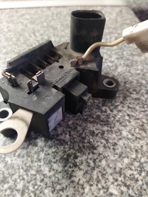

Joulun alla akun kuva alkoi kummittelemaan mittaristossa, tokeni kun kolautti laturia jollain. Äsken kävin säätimen irroittamassa, ja arvatenkin hiilet loppu:
Tähän hätään taidan vain hakea hiilet ja lyödä nippuun. Vähän ikävässä paikassa näissä laturi, vaikea saada säädin irti laturi autossa. Otin yläkautta, kun vaihtoehto olisi ollut lumihanki. Ilmansuodatinkotelon poistamalla saa sen verran tilaa, että säätimeen pääsee imusarjan alta käsiksi.

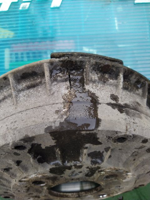

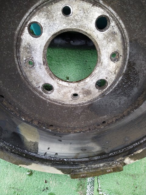

Ensimmäistä kertaa osui tällainen omalle kohdalle näiden kanssa. Jarruttaminen on jonkin aikaa ollut vähän täristävää ja pahenemaan päin niin.
Kevytmetallinen jarrurummun ulkokuori haljennut:
Ei ole kengät hetkeen ottaneet ihan joka paikkaan kiinni:

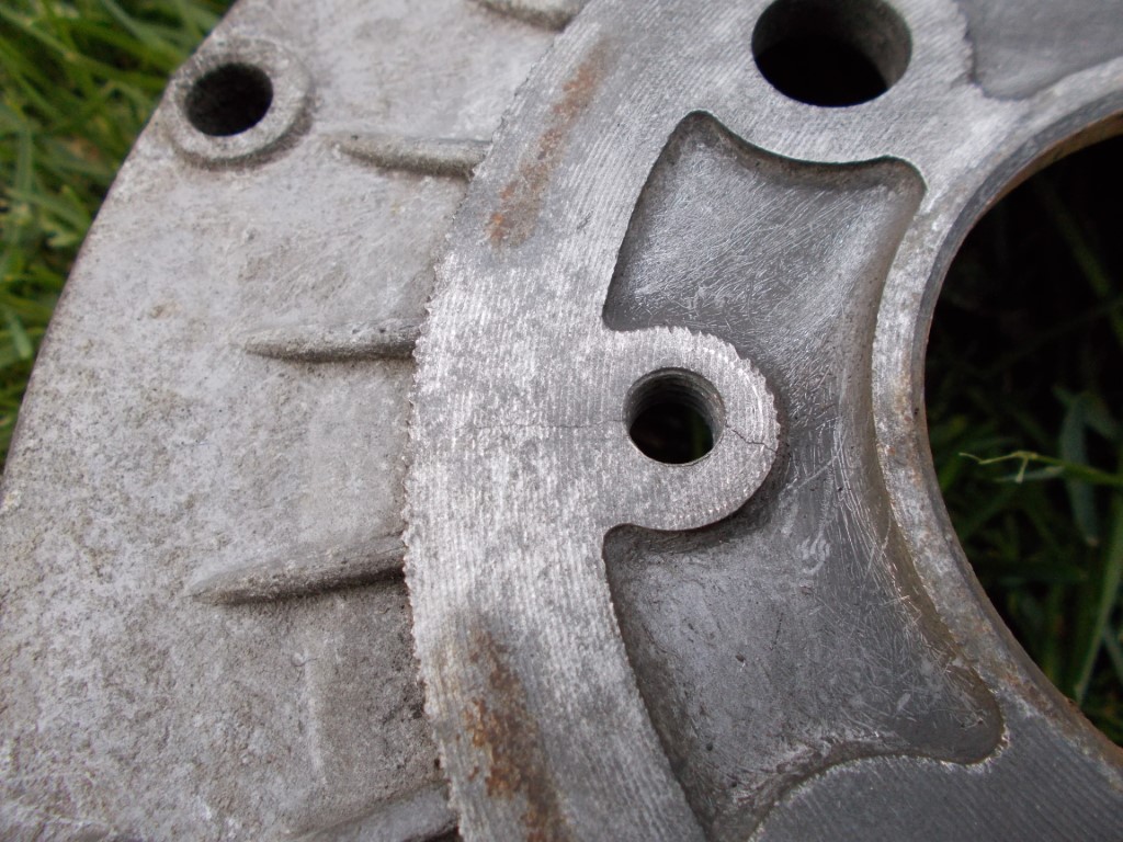

Viime keväänä huomasin samarassa samanlaisen vian. Ilmeisesti hakattu reuna rikki kenkien vaihdon yhteydessä niin lähtenyt siitä halkeamaan. Toisella puolella taas oli haljennut siitä keskityspultin reiän kohdalta. Onneksi ei hajonnut vaunua vetäessä... Näköjään ihan hyvä silmäillä aina renkaan vaihdon yhteydessä näitäkin.
Samasta paikasta näyttää sinullakin ylemmässä kuvassa haljenneen. Minullakin on halkeama alkanut tuosta, ilmeisesti tasapainotusta varten olevan metallilätkän niitin reiän vierestä.
Tilalle tuli nyt umpivalurautaiset sileät rummut. Aika paljon painavampi tällainen on kuin alkuperäinen, mutta kuitenkin kevyempi kuin alkuperäisen mallinen valurautainen.
