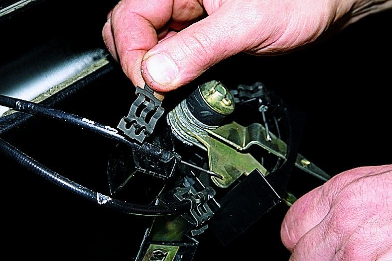

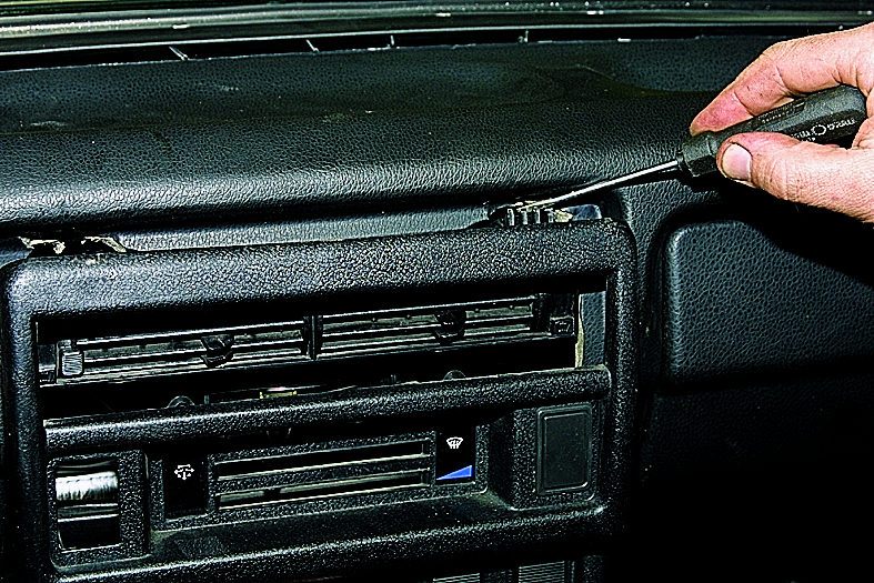

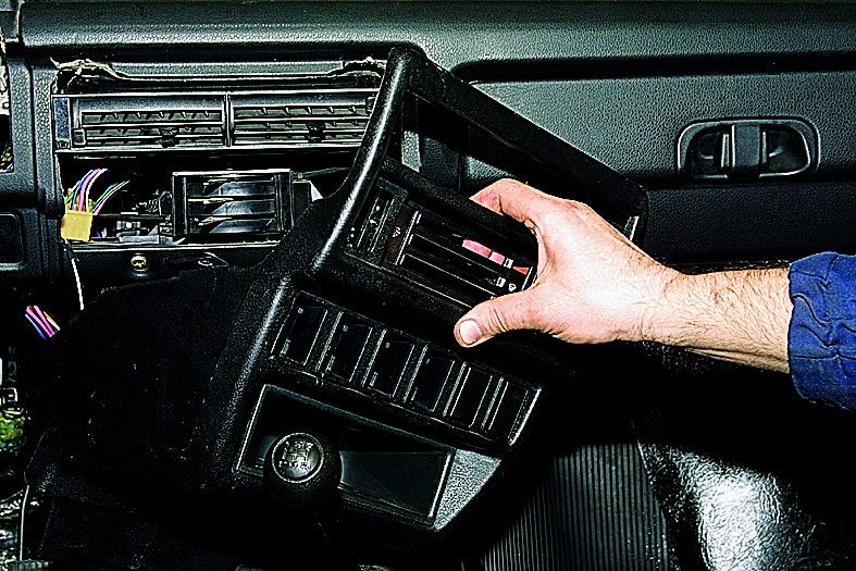

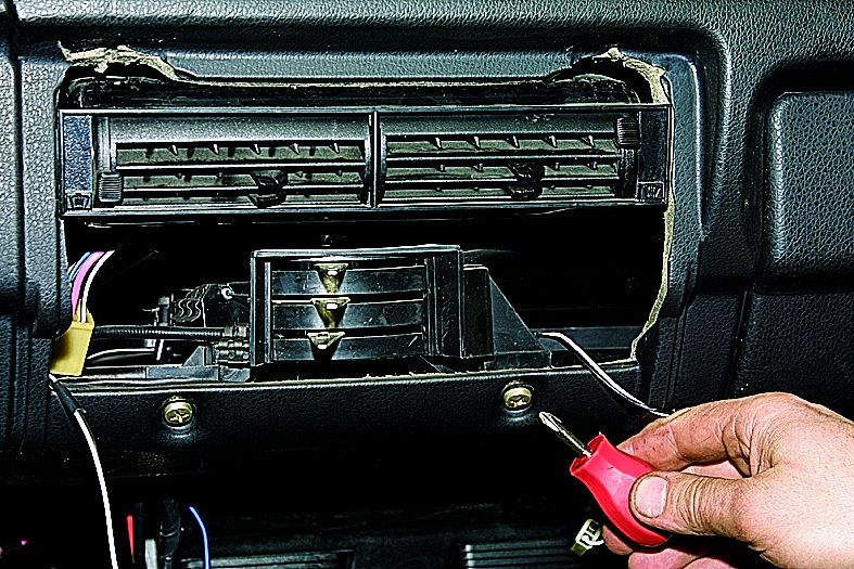

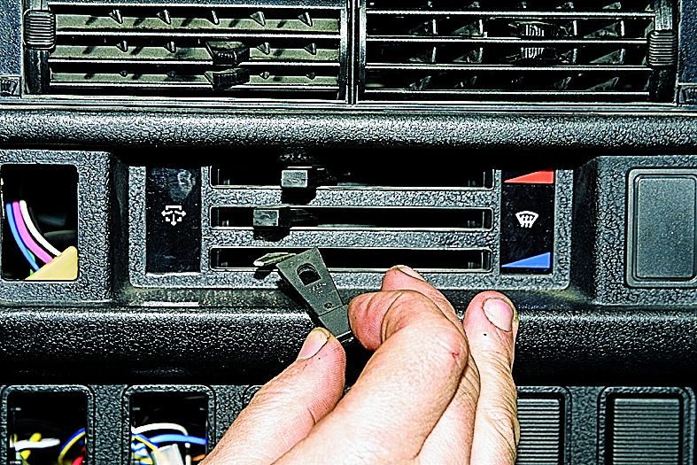

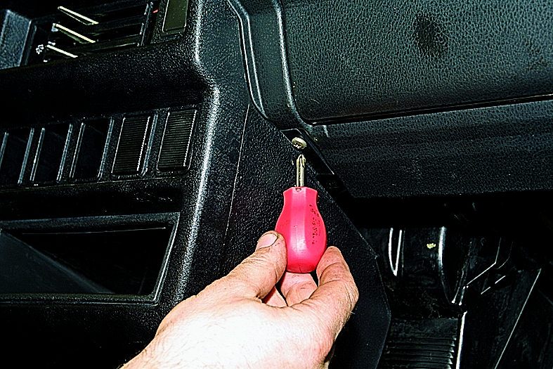

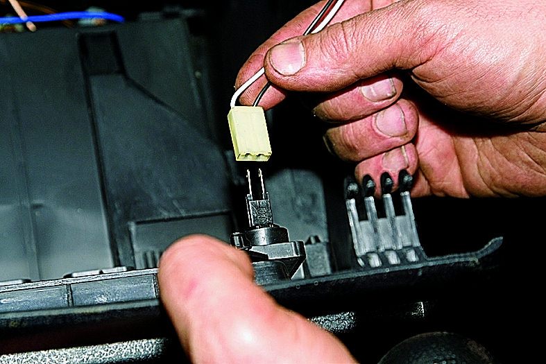

Tässä muutama kuva miten purkautuu..
http://www.autoprospect.ru/vaz/21213-ni ... -27-07.jpg
http://www.autoprospect.ru/vaz/21213-ni ... -27-08.jpg
http://www.autoprospect.ru/vaz/21213-ni ... -27-09.jpg
http://www.autoprospect.ru/vaz/21213-ni ... -27-10.jpg
http://www.autoprospect.ru/vaz/21213-ni ... -27-11.jpg
http://www.autoprospect.ru/vaz/21213-ni ... -28-03.jpg
http://www.autoprospect.ru/vaz/21213-ni ... -06-11.jpg
Näillä eväillä pääsee vipuihin ja kuoria kiinnittämään. Poistaa sen muovikuoren ja kiristää nuo metalli klipsut niin ei luista. Joskus olen niistä taittanut reunat vinoon että puree paremmin kuoren pintaan. Älä murra poikki kun taitat. Toki sitten voi rautalangalla sitoa runkoon...

Muuten hyvä, mutta nuo kuvat on uudemmasta. Miulla vaa 2 säädintä ja on erilaane "härpäke" koko systeemi. Ihan ku ois koko "puuta" koko paneeli...
