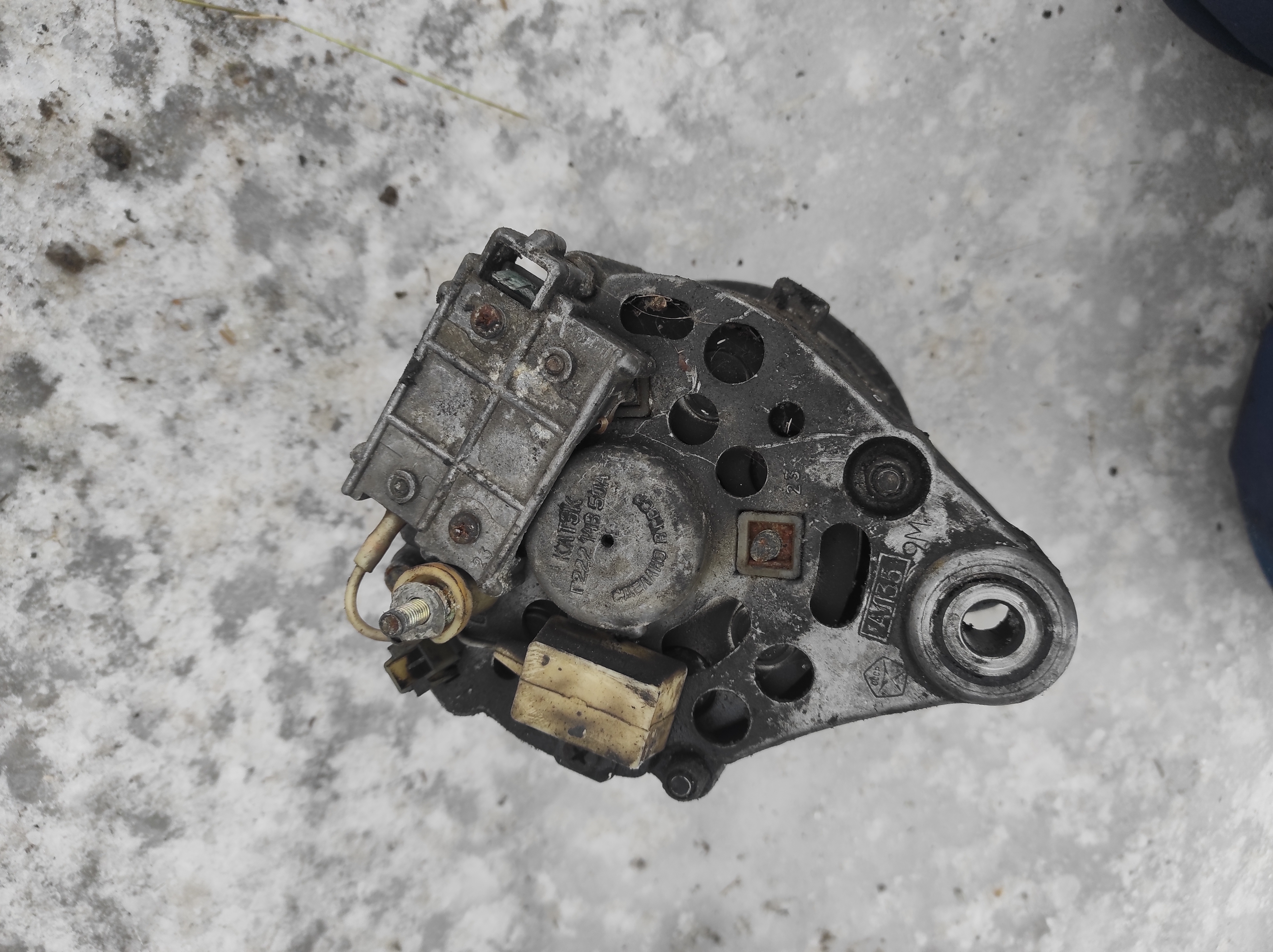

Sisustan kasasin sen mitä jääradalla tarvitaan, etupenkit ja vyöt kiinni. No, akku kiinni ja kokeilemaan - kas, latausvalo ei pala ja akulta yleismittarilla katsottuna 11,74. Olettaisin että latausvalon polttimo on ehjä, öljypaineenvalo oli mutta mittaria irrottaessa räpsähti ja nyt sekin on mykkä tietysti
No leuka rintaan ja kohti uusia pettymyksiä. Jospa sitä jossain vaiheessa kerkeis sit laturia irrottamaan ja tutkimaan. Joku karma tässä on, kun edellinen avoescorttikin oli 10v seissyt ja siinäkin laturi temppuili.
Kannattaa vilkaista, ettei laturin herätejohto ole irronnut. Ja sulakkeethan näissä kannattaa vaihtaa uusiin kun monesti hapettuu niin, että näyttää ihan ehjiltä mutta virta ei silti kulje.
Sen unohdin näköjään mainita että vaihtelin jo kaikki sulakkeet uusiin. Ja laturin johdotuksetkin oli ok, hiilet tosin kuluneet epätasaisesti ja aika lopussa. Toista laturia hakemaan ja siihen Manselta laittaa uus säädinpaketti, jospa se sillä.

Laturi paikalleen Mansemotorsilta tulleen (kiitos jälleen nopeasta palvelusta) lataussäätimen kanssa ja sehän lataa!
