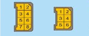

Tarkotatko suoralla ohjauksella akulta suoraa johto laturiin?
Keltaisesta liitinkammasta irroitetaan liitin No3 ja siirretään se saman liitinkamman liittimeen No4. Tästä johtuen autoihin, joissa on alipaine/sähköohjattu kaasuttimen tyhjäkäyntipiiri, pitää tyhjäkäyntipiiri muuttaa samalla mekaaniseksi.
Tällä se on tehtykin mutta ei eloa latausmittariin tai latauksen merkkivaloon. Yksi säädinpaketti miulla tais olla jemmassa tuohon laturiin.
Mutta tähän nyt vielä varmistus, katsotaanko tuota liittimestä silleen nuo pinnit mistä tuo johto siis menee tuohon sisälle?
