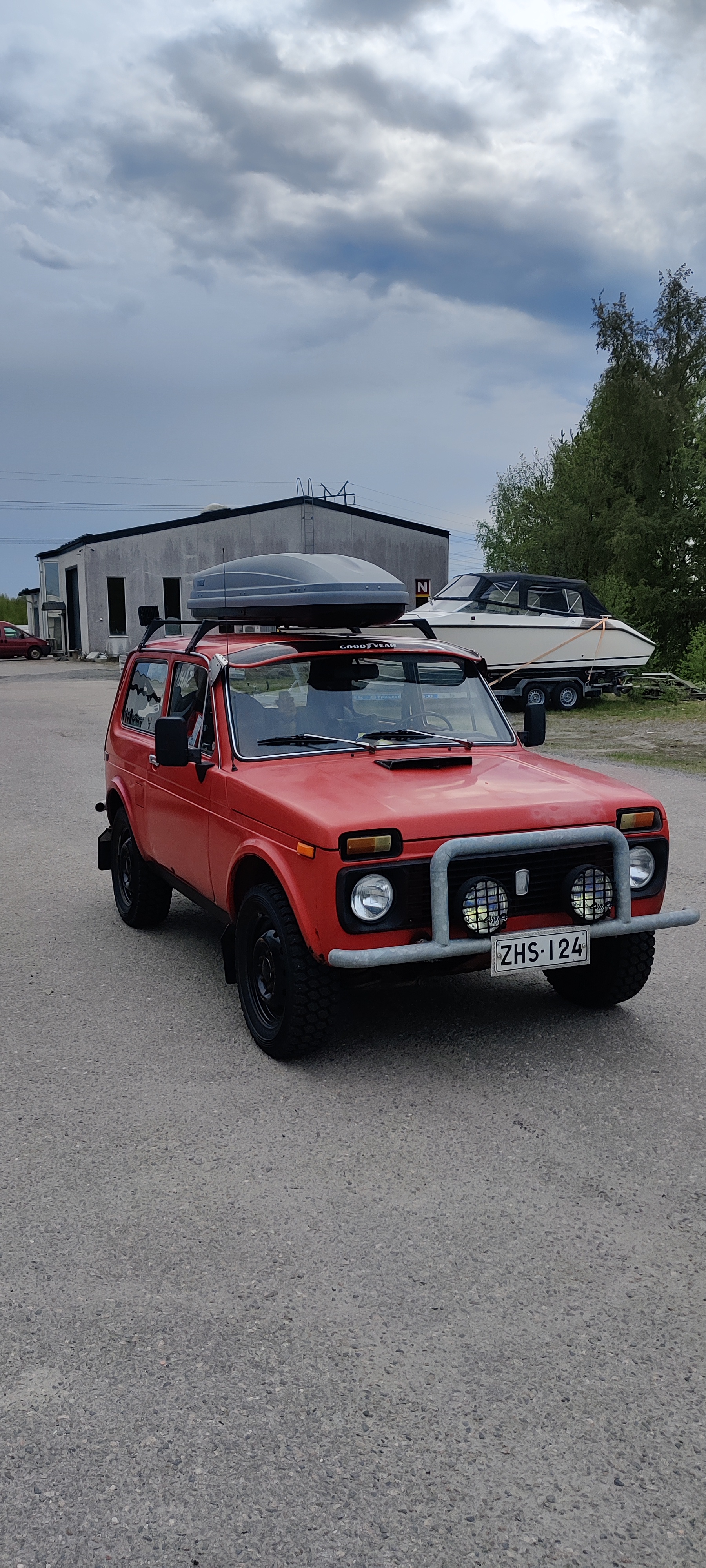

Lopuksi kuvaa kamppeesta reissukunnossa😍

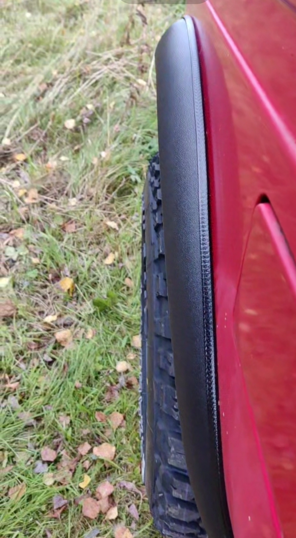

Pikku värkkäilyt taas tältä iltaa. Kaarilevikkeet paikallaan mallia "ne ladapowerin halvimmat", istu ihan yllättävän hyvin tuon tiivistensuhan kanssa ja hankitanhinta huokea ~50€. Myös konepellin ja C-pilareiden scoopit laitoin samalla, passas omasta mielestä hyvin😌
Millähän vanne/rengaskoolla porukka laitellu näitä? Tulevaisuudessa tarkotus nostaa autoa joku 50mm, 15" tieten, mutta olisko leveys sit sen 7" ja mikä ET? Kuvia saa laittaa jos jollain on. Kiva olis että ei raapis koteloja/kaaria että ei aleta hulluttelee😅 sisäänjoustoa ja kääntyvyyttä joutuu toki pikkusen rajoittaa, se ei ongelma korotuksen yhteydessä.
Kurikan Idän Ihmeet -ajoja odotellessa😄

Ja taas on aikaa kulunut, pistetään pari kuvaa nyt kun rengastusta saatu muutettua mieleisemmäksi. Vanteiksi löytyi tuommoset 15" noin 0ET vanteet 7" leveänä. Kunto oli aika karu, joten hiekkapuhallettu ja maalattu uudelleen puolikiiltäväksi. Renkaina Nankang FT-9 koossa 215/75R15. Istuu aika asiallisesti omasta mielestä levikkeiden kanssa. Vähän meinaa hipsiä eteen alareunaan käännettäessä enempi, mutta siihenkin löytyy lääke jahka jaksaa alkaa korottaa😄

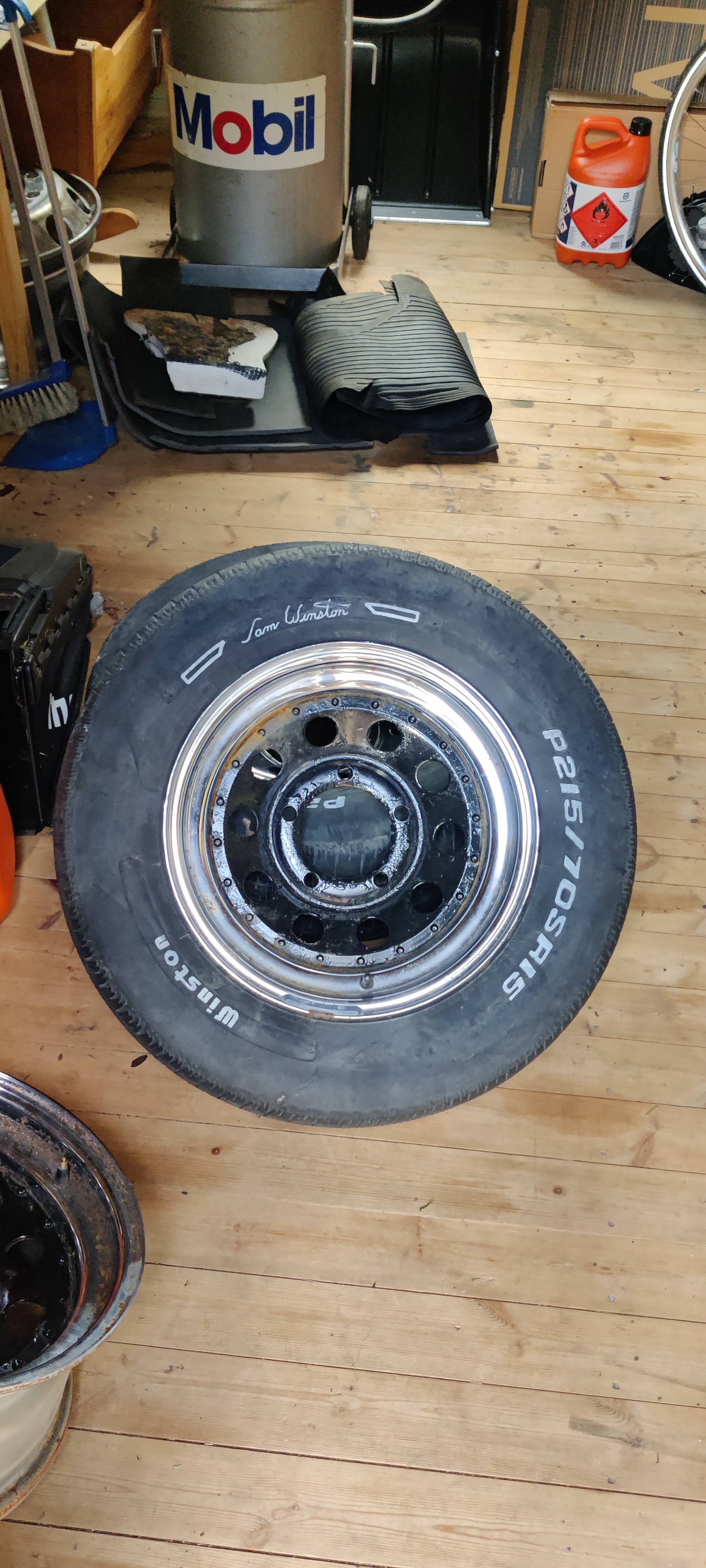

Aikaa on kulunut ja vettä virrannut viimeisimmästä päivityksestä😄katsastus lähenee ja kuivat tiet, joten olisi aika vähän ehostella Ladaa taas paremmaksi. Ajatuksissa olisi tilata kuvan mukainen setti
Ja tuo korotushan on aika pienehkö, eli myös nämä ajatuksena laittaa tämmöset
Mietityttää vain iskunvaimentimien kohtalo korottaessa kun ei aiempia kokemuksia ole...osaako joku neuvoa onnistuuko vakioiskareilla, vai pitääkö päivittää pitemmiksi? Mitkä passaisi suoraan, olen ymmärtänyt että uudemman nivan iskarit? Eteen meinasin vakiokeppien päihin laittaa tämmöset, mutta ei ole just nyt saatavilla
Olisko jollain tietoa mistä kyseisiä kikkareita saisi ja vaatiiko takapää jotain erityistä vai vaan pitemmät kepit?
Nykyään kun kaikki on niin kallista niin vähän budjetti edellä mennään. Jos jollain jäänyt käytettyä koropalikkaa, iskaria tms. niin saa tarjota!😀
