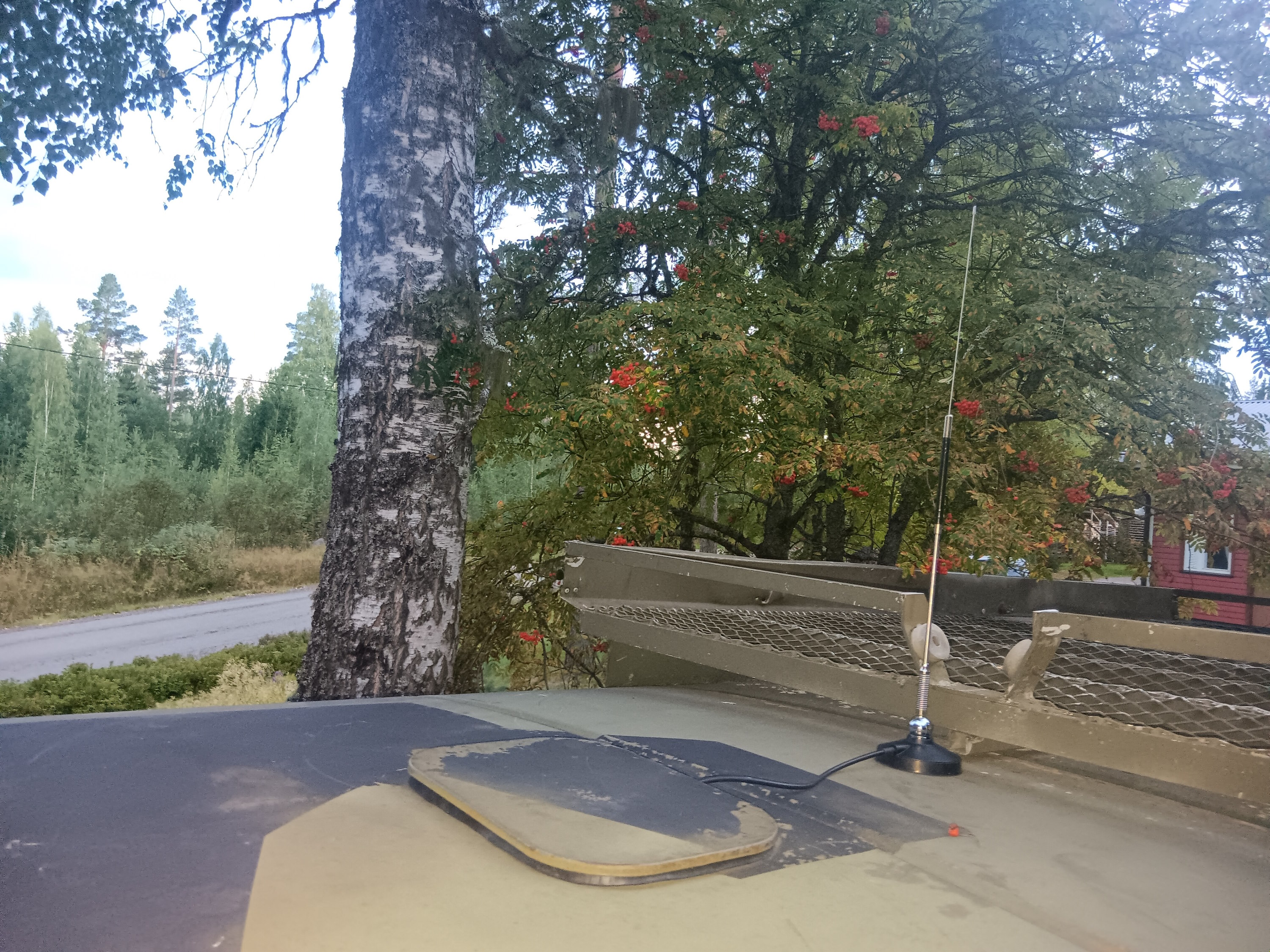

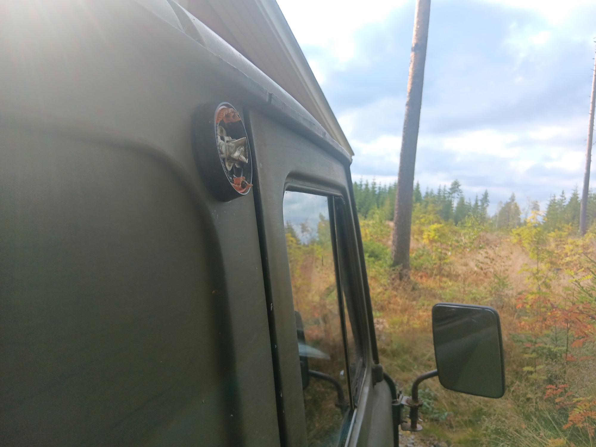

Kesälomalla tuli asennettua La-puhelinkin paikalleen ja idän ihmeissä Simpan kanssa kokeiltiin, että toimii myös. Antennipiuhan vedin katon huoltoluukun välistä, kun vähän viilasin pellin reunaan lovea ja samalla vaihdoin paremman tiivisteen, niin nyt ei sadevedetkään vuoda sisälle. Ja jos joskus asennan vielä sivulle työvalot niin tulee varmaankin vedettyä niidenkin johto samaa reittiä. Radiohan oli joku parinkympin heräteostos La-miitissä kun sellainen Uuraisilla joskus oli ja antenniksi valitsi tollasen lyhyen, ettei hajoa offroadissa,

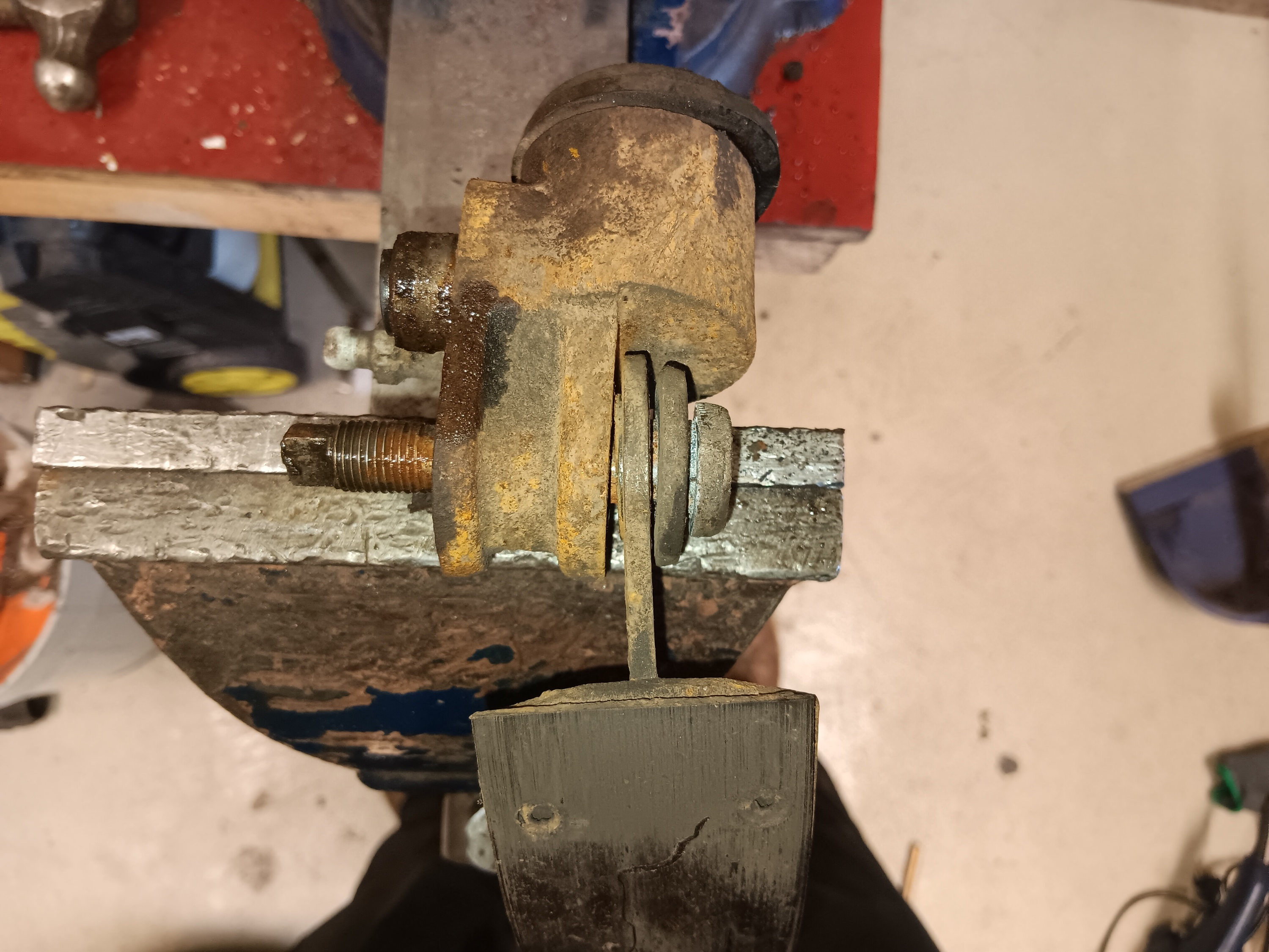

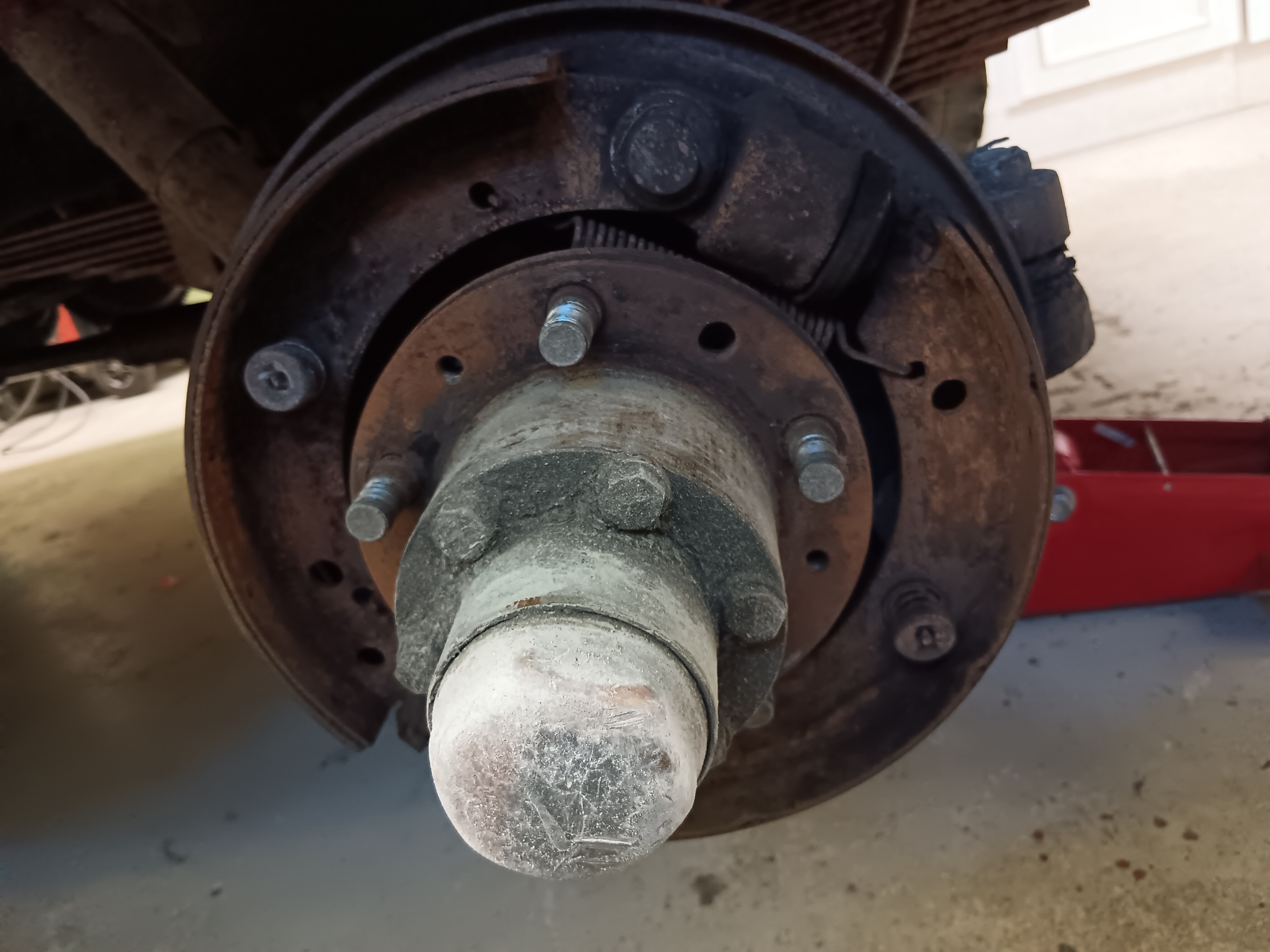

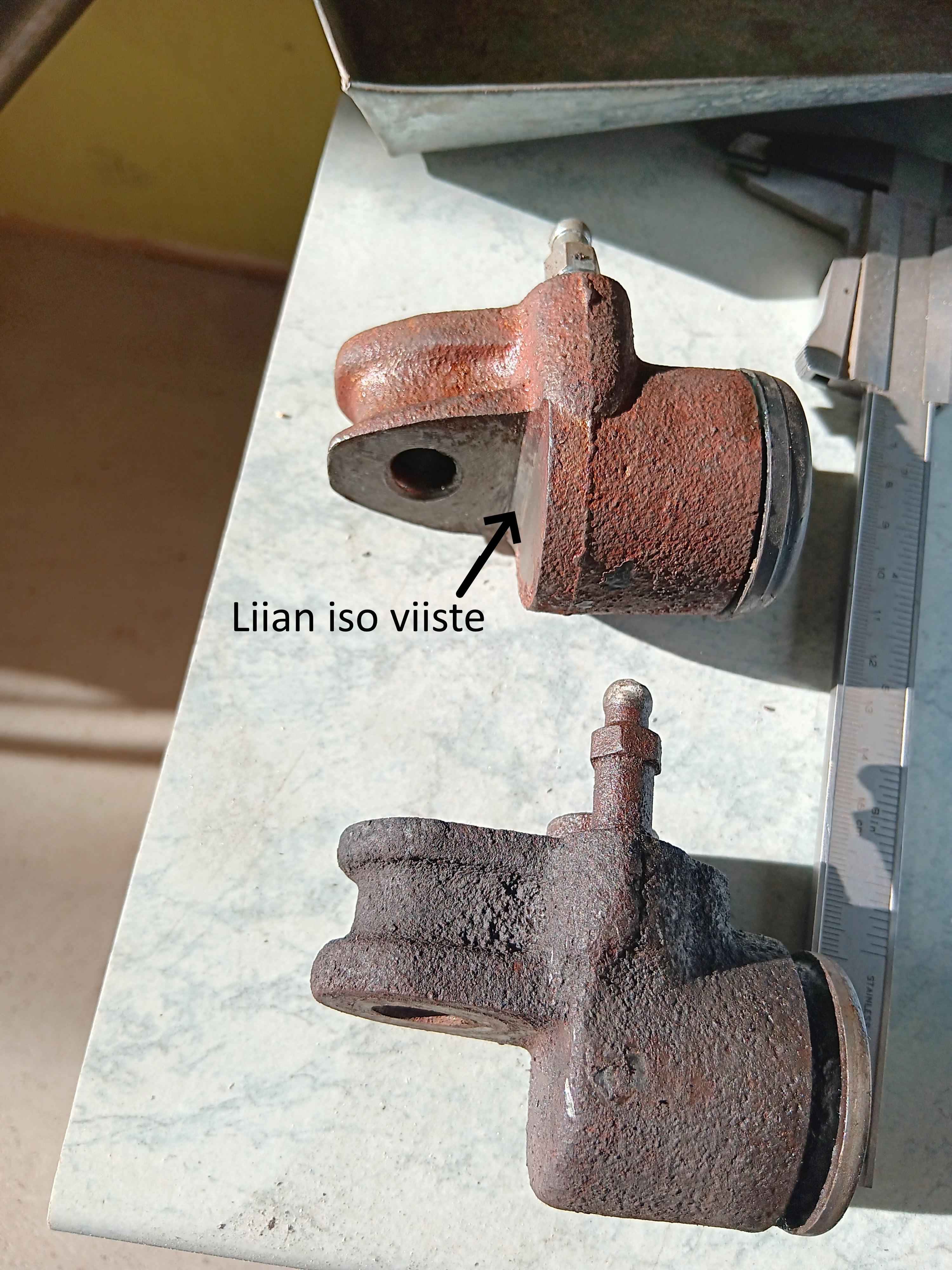

Oikean etupyörän ylempi jarrusylinteri oli hieman hikoillut pölysuojan alta, joten vaihdoin sen tietty uuteen. Ja koska en ollut tätä sylinteriä vielä koskaan vaihtanutkaan, niin se löytyi pitkän etsinnän jälkeen varastosta, joten vielä sai uusi sylinterisarja pysyä täytenä.
Mutta nämä Uazin etujarrut jaksaa ihmetyttää aina, nytkin oli työmaa jo saada pelkästään kengät irti. Kengät on toisesta päästään kiinni epäkeskopultilla ja samalla pultilla kiinnittyy sylinteri jarrukilpeen. Ja pulttihan on muutamassa vuodessa ehtinyt pinttyä siihen sylinteriin. Kovin paljoa ei voi hakatakaan ettei jarruputket hajoa mutta keksin sitten painaa ruuvipuristimella pultin liikkeelle. Kasaamisessa korjausopas kyllä kertoi että mihin asentoon epäkeskopultit pitää laittaa mutta muuta mainintaa niistä ei ollut. Netistä löytyi sitten venäjänkielinen sivu joka kertoi, että niitä voi säätää 50 astetta suuntaan tai toiseen. Ja hieman niitä oli säädettäväkin sillä muuten ei mahtunut rumpu paikalleen. Lopullinen kehintä tapahtui sitten nappismaisesti epäkeskoilla. Takana oli sentään helpompi, kun on yksi sylinteri, niin nuo epäkeskopultit menee vain jarrukilven läpi, joten eivät ole jumissa.
Ei ollut ihan priimaosia, kun uuden sylinterin yhtä pyöristystä piti viilata pienemmäksi, ettei jarrukenkä hirttäisi siihen kiinni. Ja takana oli jarrukengän runko liian paksu tai oikeastaan mutkalla sillein, että epäkeskopultin jos kiristi loppuun, niin ei kenkä enää liikkunut mihinkään. Paljosta se ei ollut kiinni niin viilasin sitten kenkää suoremmaksi, kun toinen vaihtoehto olisi ollut tehdä töissä paksumpi pronssiholkki siihen.

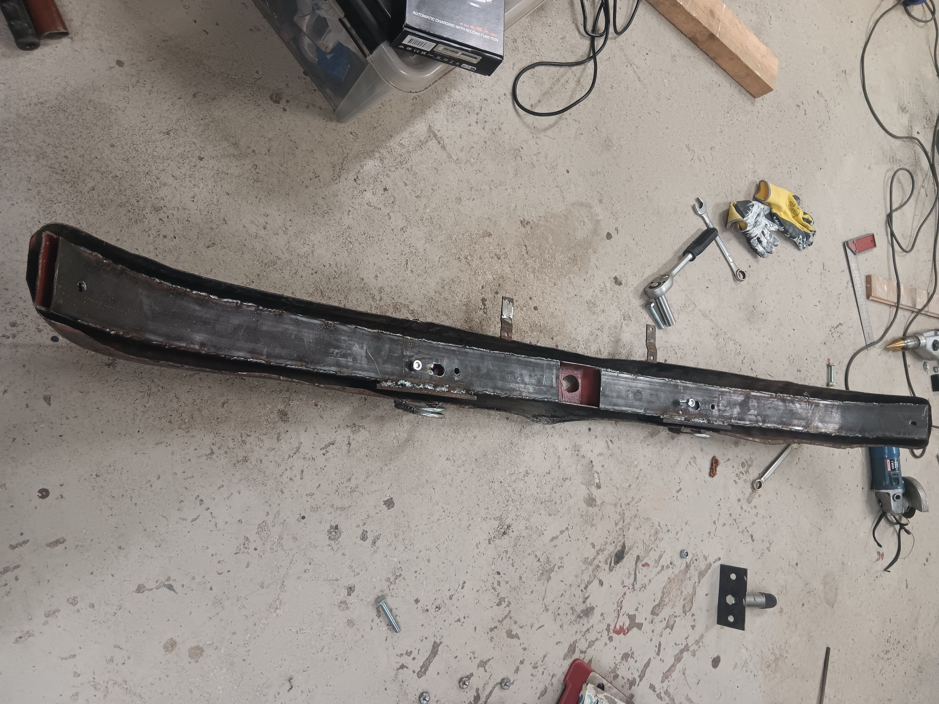

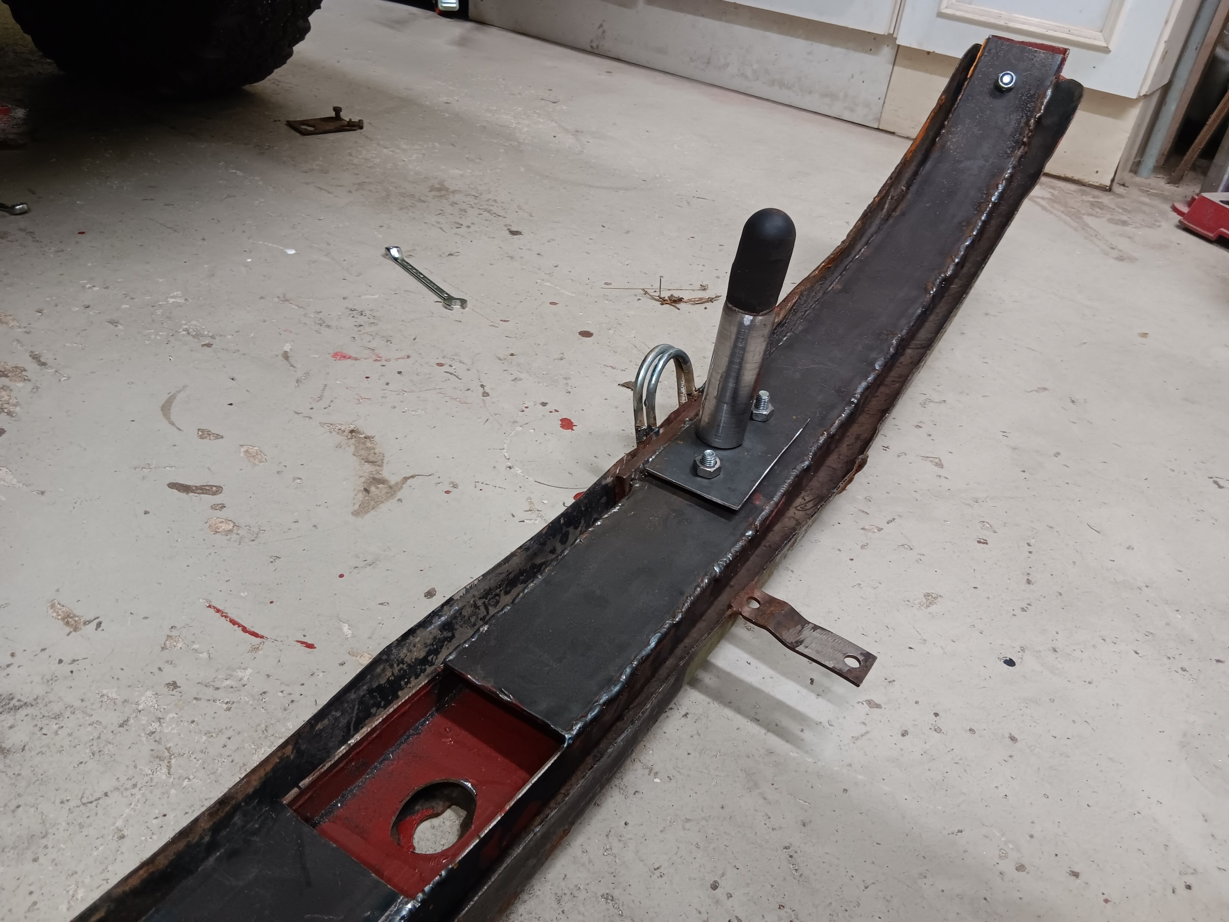

Pussihousu haluaa aina säilyttää vähintään orkkis ulkonäön, joten tein orkkispuskurin taakse 80x40x3 neliöputkesta vahvikkeen. Puskurihan on kaareva, joten sai aika paljon rälläköidä ja hitsailla että sen sinne sai taipumaan. Ensikokeilu oli viikkoa ennen Etelän Lämpöjä kun testimielessä ajettiin Ladaritarin kanssa reitti läpi. Uazhan tärähti reitin alkupään alamäessä kiveen kun korjasin ajolinjaa ja peruutin ylämäkeen mutta vaihde pomppasi vapaalle enkä kerennyt laittaa jalkaa jarrulle. Voi olla, että ilman vahvistusta olisi ollut puskuri jonkinverran mutkalla ja ehkä etuvilkkukin taas rikki mutta nyt ei käynyt kuinkaan.
Kestävyyskokeilu kun tuli läpäistyä, niin vielä puskuri irti ja nyt uskalsi hitsata saumat kokomatkalta umpeen eikä tarvinnut miettiä lisävahvistuksia. Ennemmin kävi mielessä kevennysreikien porailu kun alkaa olla aika painava tämä puskuri nyt. Minullahan oli jo tuolloin suunnitelma millaisen kiinnityssysteemin puskurille teen mutta nyt siihen ei ollut aikaa, vaan puskuri entiseen tyyliin kiinni. Arvasin kyllä mitä tulee käymään jos ja kun puskuri tarttuu johonkin kantoon kiinni.

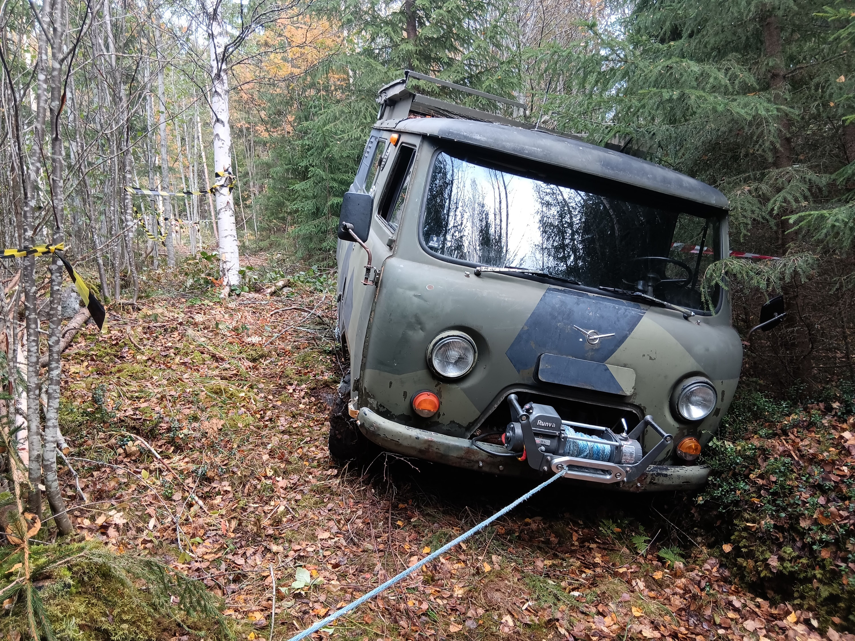

Lisähauskuutta ja osallistumisen epävarmuutta ilmeni tapahtumapäivää edeltävänä yönä, kun olin lähdössä ajamaan kotiin, niin yhtäkkiä sekosi vaihdevivusto. Tuli sellainen soppakauha, että keppi pyöri ihan holtittomasti. Vähän aikaa hämmennettyä löytyi pakki ja hetken päästä joku eteenpäinmeno vaihdekin, joten sai auton ajettua parkkiin. Onneksi oli kaveri ja toinen auto millä pääsi kotia nukkumaan ja tapahtumapäivän aamuna sitten valoisan aikaan katsomaan, että onko mitään tehtävissä vai jääkö Uazilla osallistuminen haaveeksi. No ei ollut onneksi kuin vaihdevivuston yksi kiinnityspultti löystynyt. Se kiinni ja alkoi vaihteet taas löytyä jotenkin. Sitten kohti Petäjävettä eikä edes tullut kiire.

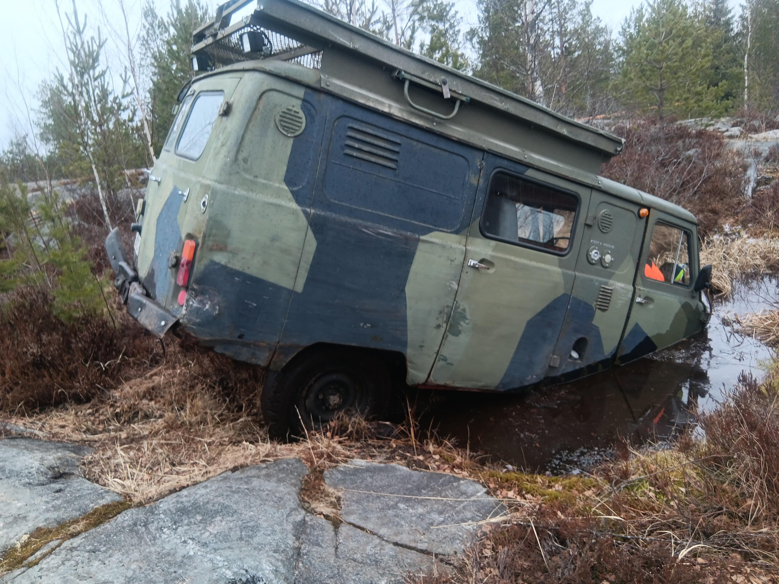

Offroad sujui kuten arvelinkin. Uaz melkein heti jumissa ja hetken päästä toistamiseen. Ja puskurille kävi juuri se mitä arvelin, työnsin keulaa liikaa kantojen päälle ja peruuttaessa puskuri ei enää väänny vaan repeää irti kiinnikkeistään. Muita päivän vaurioita oli katkennut pakoputki ja sivuvilkku hajosi. Isommat Prikat olisi auttanut ehkä vähän.

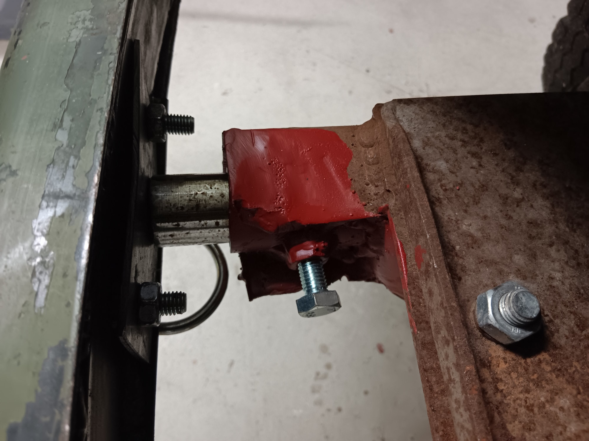

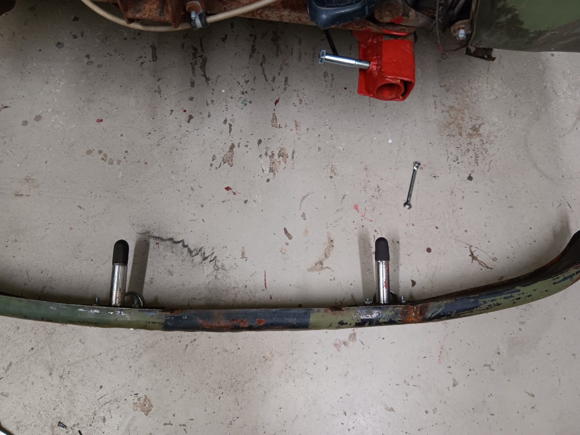

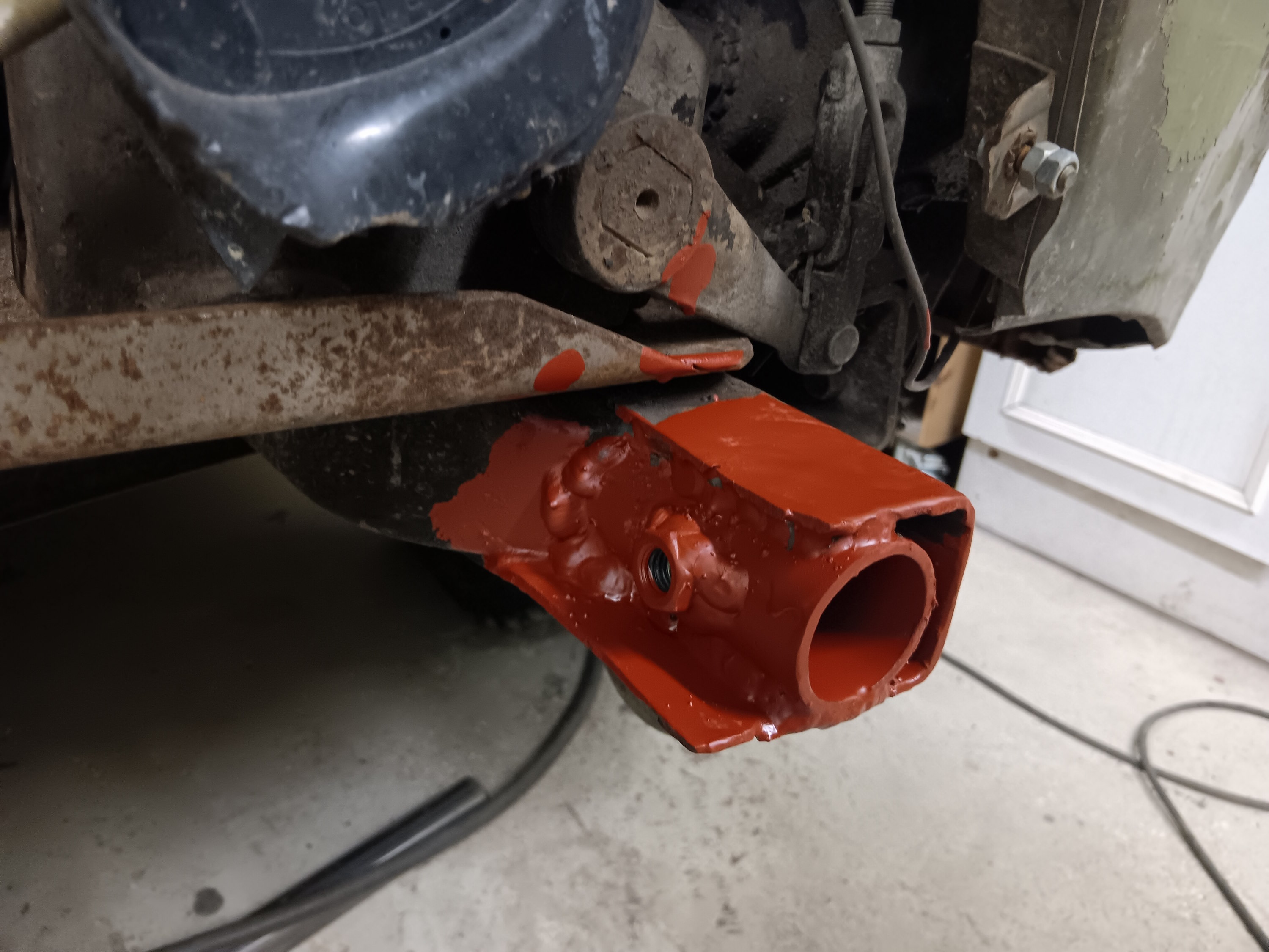

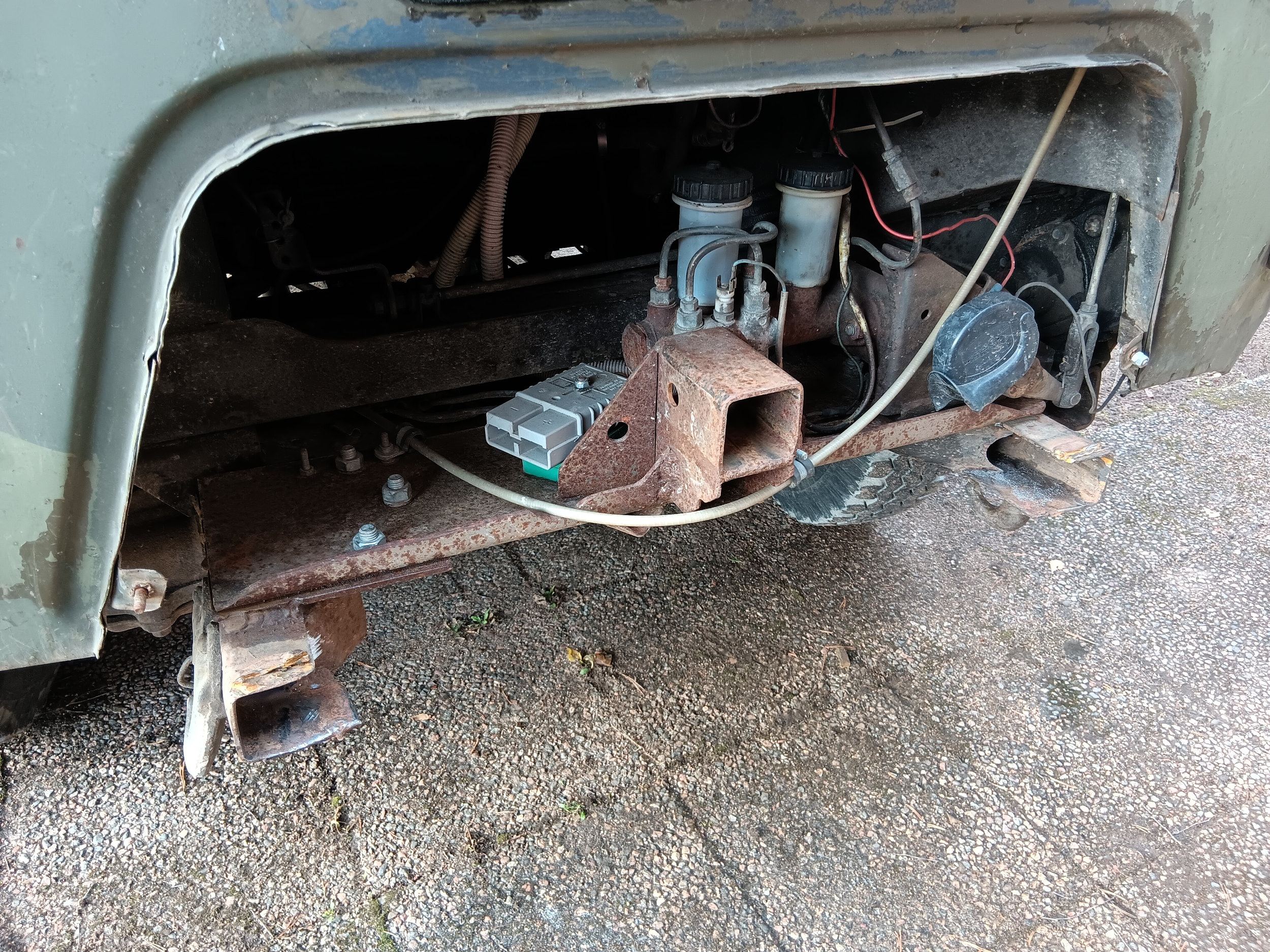

Nyt oli myös aikaa paneutua tuohon etupuskuriin ja sen kiinnitykseen. Helpoin ratkaisu olisi ollut vahvistaa runkoaisan päiden kiinnityksiä niin paljon, ettei enää puskuri putoa. Hommaa hankaloitti se, että halusin puskuriin jotain joustavuutta, muuten vääntyy jostain jotain. Ja sitten halusin myös, että puskuri on niin tukevasti paikallaan, että kestää tunkata. Uazissa kun ei ole kuin akselit mistä tunkata, ja se on mahdotonta jos on akseleita myöten uponnut. Hitsasin ensialkuun pakoputkiklemmarit tonne puskurin alle, että näkee mistä kestää tunkata ja ettei tunkki lipsahda.
Matkin kanttilamppujen puskurinkiinnitystä ja tein puskuriin tuollaiset tapit joiden päässä on pohjaanlyöntikumit joustona.
Runkoaisan päästä rälläköin orkkis kiinnityspisteet pois ja runkoaisojen sisälle hitsasin putket joiden päät on hitsattu umpeen että on jotain mihin nuo pohjaanlyöntikumit toppaa. Putken kylkeen hitsasin M12 mutterin missä vielä toistaiseksi pultti painattaa puskurin tappiin mutta sehän ajanmittaan löystyy jos ja kun puskuri liikkuu edestakaisin ja lopulta putoaa taas koko puskuri. Eli pitää jyrsiä joku ura tuohon tappiin, että puskuri pääsee vapaasti liikkumaan edestakaisin ja pultti toimii topparina estäen puskurin ulospäintulemisen.
Näin prototyyppivaiheessa sattui jäämään noin 3-4cm liikkumavaraa minkä verran puskuri pääsee painumaan sisäänpäin mutta pitää tuota säätää lyhyemmäksi, kun nyt on jo ruman kaukana puskuri ja ei varmaan leimasetäkään tykkää jos autoa pidentää. Sen verran kokeilin että käynnistyskampi on riittävän pitkä mutta sehän ei käy enää paikalleen. Säädin puskuriakin ylöspäin mutta ei siltikään ihan mene kampi perille asti. Lopulta otin puskurin irti ja ei siltikään mene kampi perille. Eipä ole moottorikannakkeiden teon jälkeen tullut kampea kokeiltua. Luultavastihan se moottori on oikealla korkeudella nyt, mutta tuo vinssipeti on tehty aiemmin ja siihen se kampi nyt ottaa kiinni, eli seuraavaksi alettava sitäkin rälläköimään uuteen muotoon.

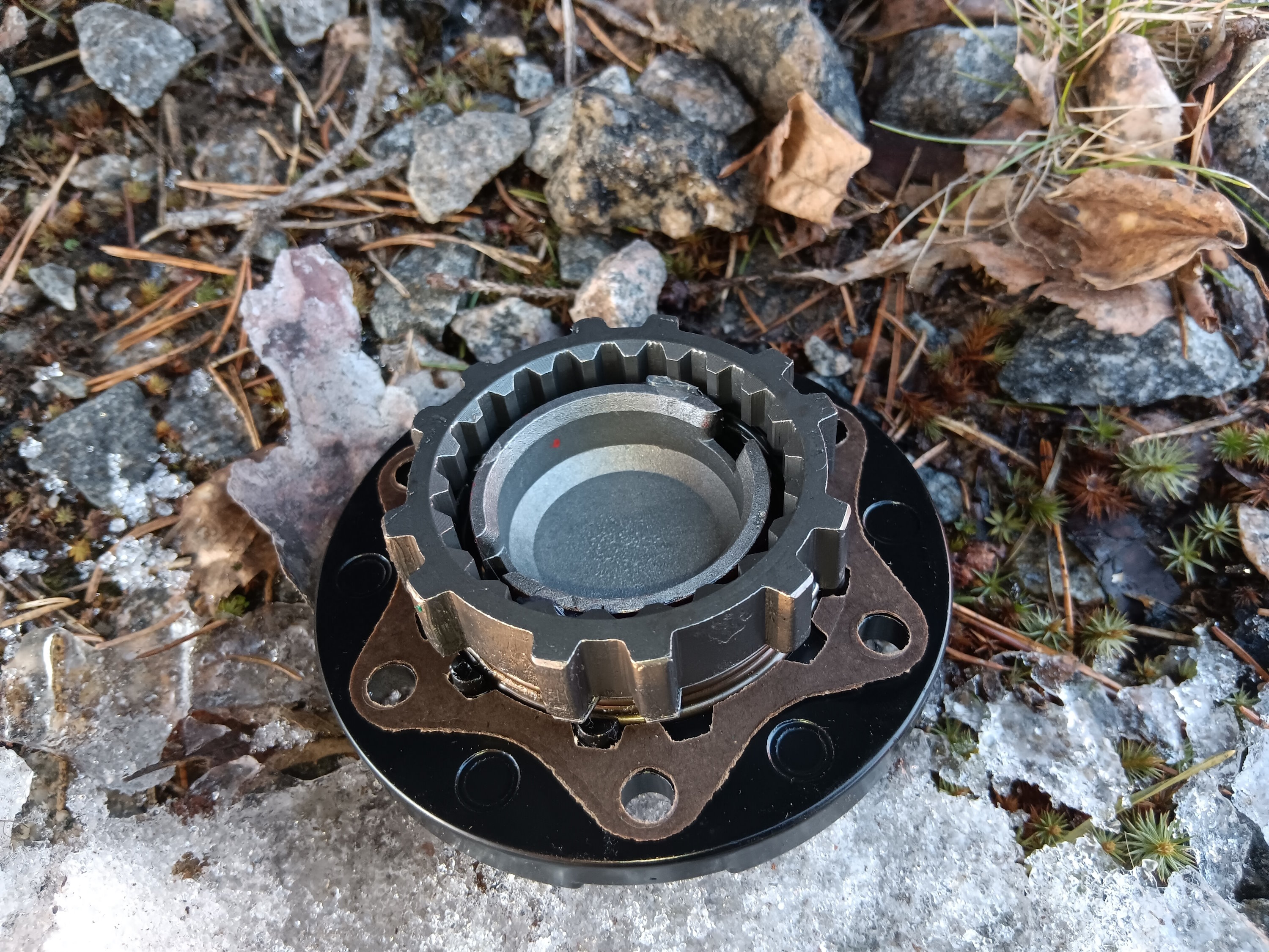

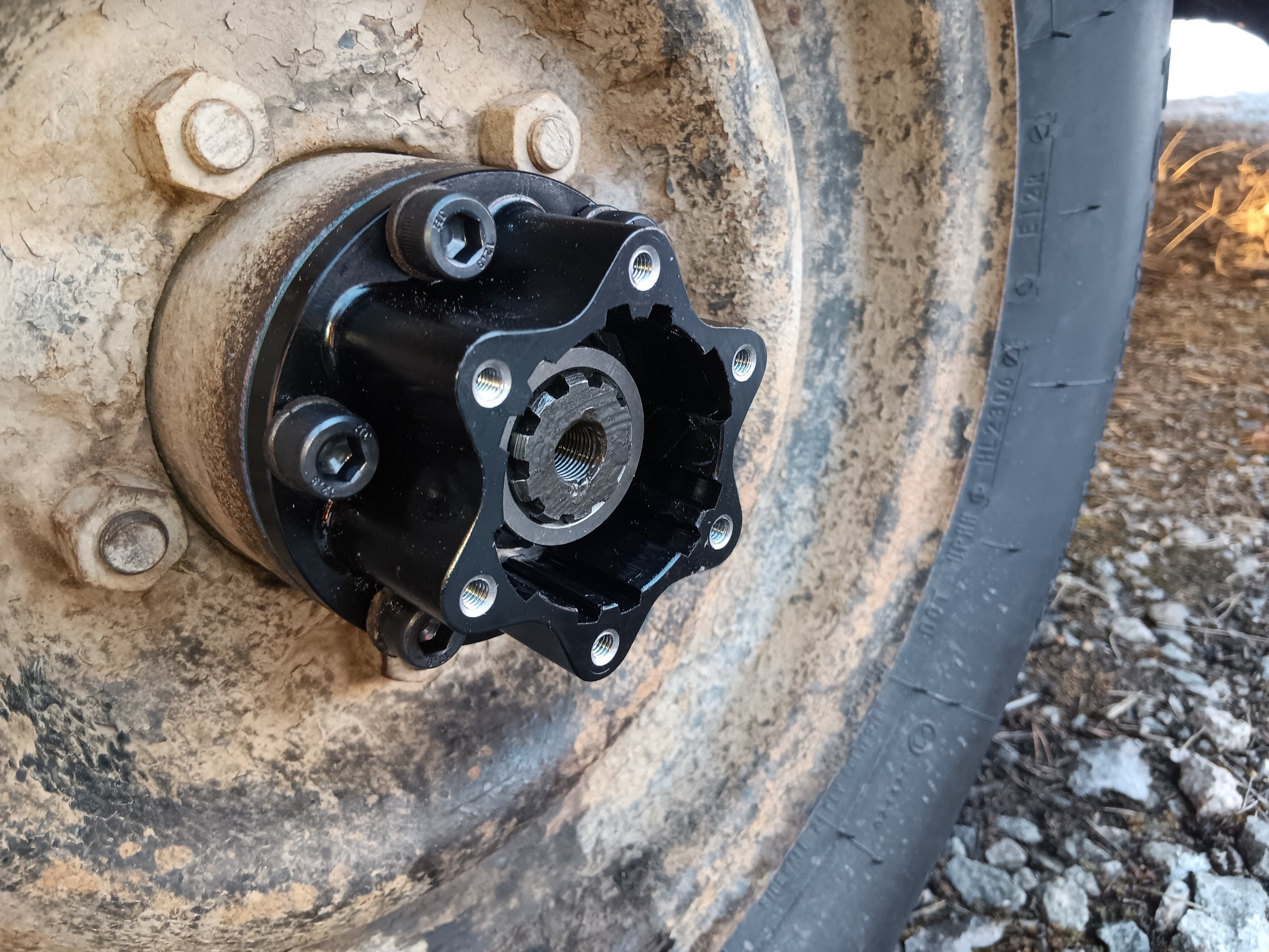

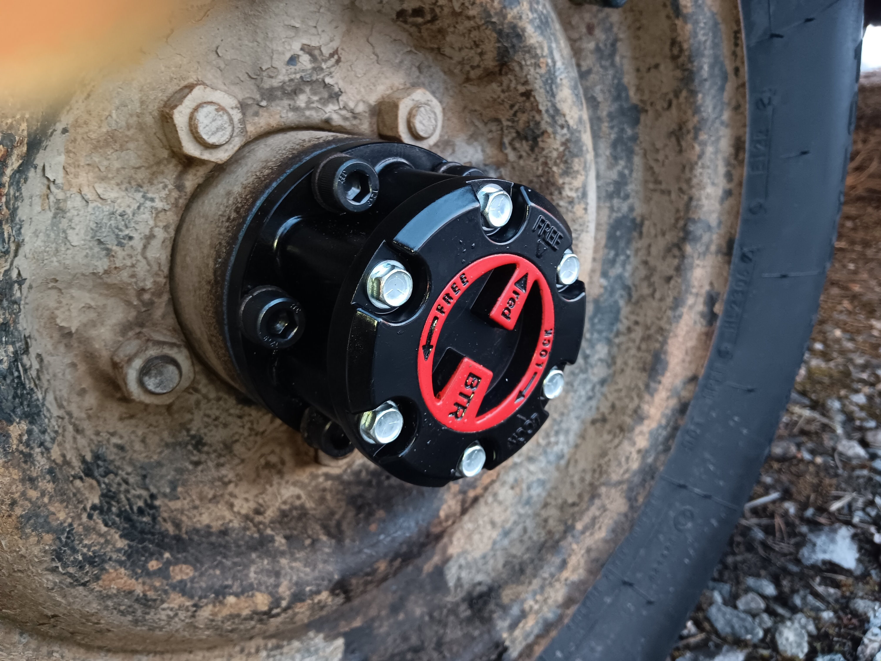

Sitten tuli asennettua paikalleen pika napalukot että saa sormin käännettyä auki ja kiinni. Orkkiksissa täytyy työkaluilla näprätä ja olen odottanut sitä tilannetta, kun liikennevaloihin tai johonkin vastaavaan jää sutimaan takavetopäällä niin nyt saa vähän nopeammin nelivedon päälle. Tai sitten innostuu ajamaan johonkin suohon niin nyt saa käsikopelolla napalukot kiinni vaikka olisi akselia myöten upoksissa. Näissä vaan on kuulemma huonojakin jotkut mutta nämä oli kalliit, joten pakko olla siis hyvätkin, vai eikös se niin mene.. Joka tapauksessa ei nämä niin kestäviä ole kuin orkkikset että fiksua olisi jättää orkkispalikka autoon jemmaan, jos kesken offailun hajoaa.
Orkkista irrotettaessa lähti yhdestä pultista kierteet. Kierretapilla sai pelastettua navasta kierteet, että ei tarvinnut kuin etsiä uusi M10 pultti. Paitsi että halusin että on kaikki samannäköisiä ja tässähän oli pultit 14mm kannalla, joita ei pulttikaupastakaan löytynyt. Vakio 17mm kanta on siinä ja siinä että onko niin iso että ei mahdu rengas pois, vaan ahdistaa keskireiästä pultinkantoihin, joten hankin sitten kuusiokolopultteja.
Lootaöljyä käskettiin laittamaan napalukon sisäään ja pitiköhän ne 10tkm välein vai miten usein avata ja putsata, eli katsotaan miten nopeasti tulee paluu orkkiksiin kun näistä pettää laakeri tai joku lukituskuula, on sen verran monimutkainen rakenne.

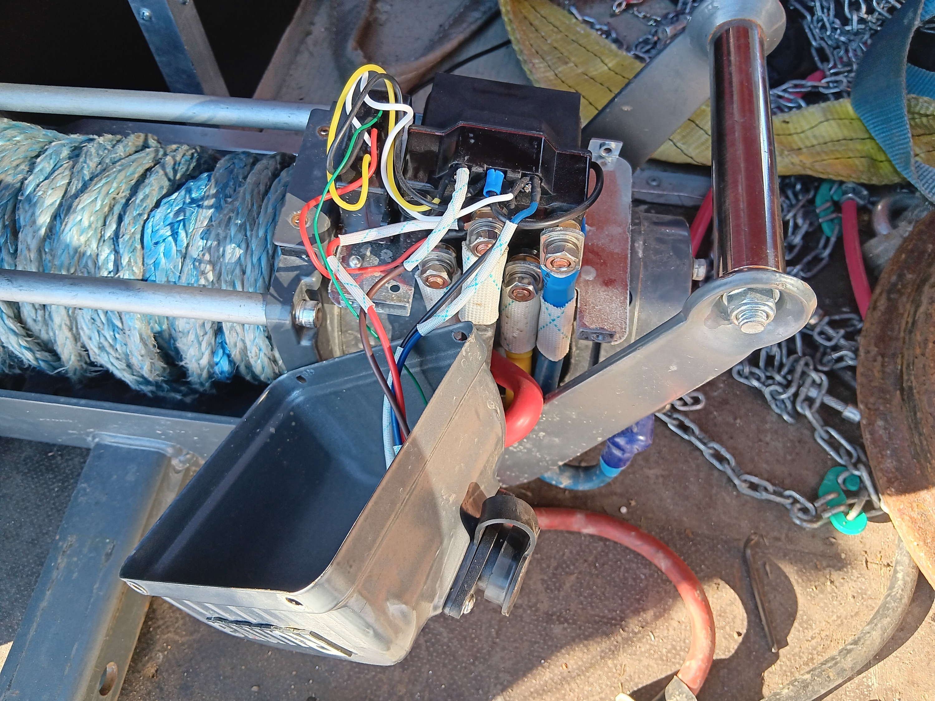

Vinssin ulospäinkelaushan hajosi jo kauan sitten takuuaikana mutta silloin oli niitä offailuhommia sen verta tiheään, ettei kerennyt takuuseen tätä viemään ja olisiko tullut laskun kera pian takaisin että käyttäjävirhe kun tyhjällä akulla sitä silloin rääkkäsin. Mutta nyt innostuin sen laittamaan kuntoon. Sähköhommat kun on vaikeita mutta onneksi löytyi youtubesta hyvä ohje miten pääsee releboksin testaamaan toimivaksi. Siinä kun arvelin vian olevan, kun naksahtaa vain hiljaisesti kun nappia painaa.
Boksi irti ja auki ja sähköä oikeisiin napoihin ja mulla vielä helpotti kaukosäädin niin ei tarvinnut niin paljoa purkaa johtoja näkyviin kun pääsi jo testaamaan. Kait se vika tuossa toisessa solenoidissa oli kun naksui vähän huonommin ja ajovalopolttimolla kokeillessa ei läheskään joka kerta valo syttynyt. Naputtelin videon ohjeen mukaan solenoidia ja ruiskin jotain tököttiä niin sitten alkoi valo syttymään joka kerta, ja niin toimi myös autossa paikallaankin eli remontti tuntui onnistuvan. Paitsi että se mun puskuri on nyt niin ylhäällä että pitää sitä vinssipetiä modata että saa vinssin paikalleen.

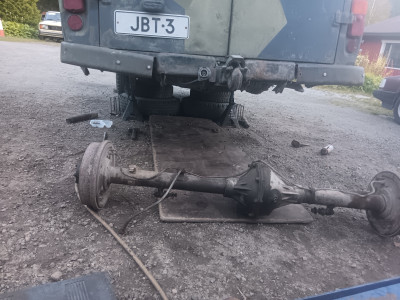

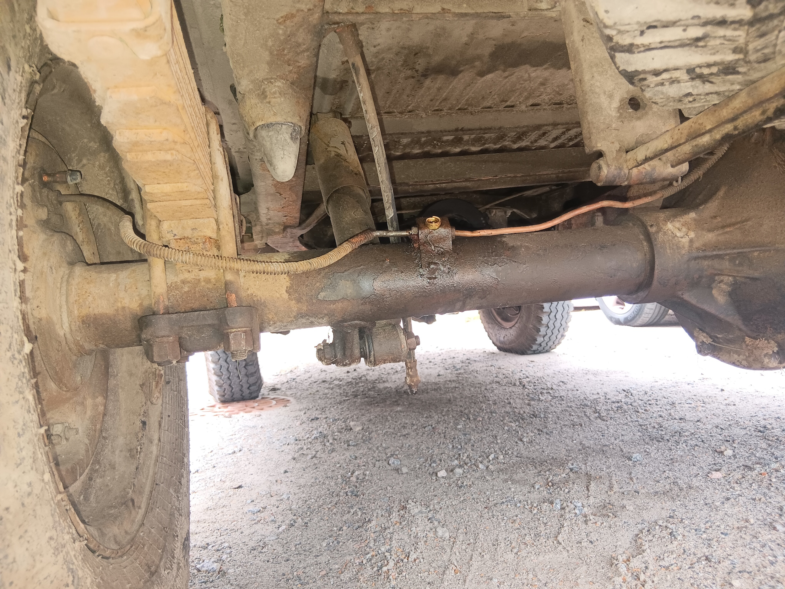

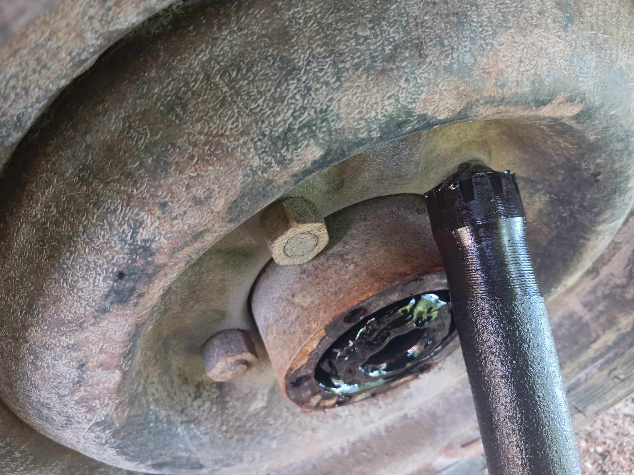

Sitten päästiinkin aloittamaan taka-akselin irroitus.
Taka-akselin irroitus oli ihan helppoa, kun jarruletkukin oli ollut joskus jo irti. Ei ollut iskarin tai lehtijousien U-pultitkaan liian tiukassa.

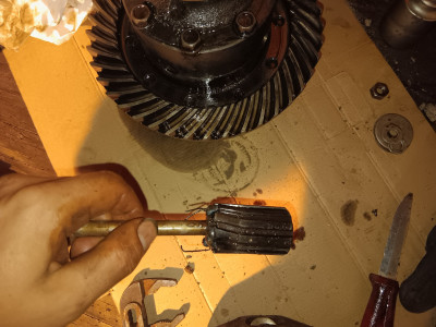

Maassa sitten halkaistiin taka-akseli. Kahta pulttia lukuunottamatta oli läpipultit ja toki toinen pulteista katkesi. Onneksi niin että kun akseli oli katkaistu niin jämää oli sentti näkyvillä ja se induktiokuumentimella punaiseksi niin lähti jämä irti.
Nyt katkennut vetoakselin jämä jo näkyi mutta ei kopistelemalla irronnut. Hitsattiin pultti jota käytettiin ulosvetimenä niin saatiin jämä irti.
Uusi, varmaankin SA-kaupasta aikoinaan ostettu vetoakseli tuli joskus ostettua muiden osien lisäksi niin sitten päästiinkin kasauspuuhiin.
Pistetään nyt muistiin että takaoikealla n.71cm vetoakseli ja vasemmalla n. 83cm. Sentit ulkomuistista mutta joku 10 sentin pituusero niissä oli.
Taka-akselin rakenteesta johtuen tiivistepaperin paksuus vaikuttaa hammaskosketukseen ja kai laakerivälykseenkin, joten kun alunperin oli tosi ohut tiivistepaperi niin kasattiin nyt pelkällä tiivisteliimalla ohuiden tiivistepaperien puutteessa, kun arveltiin osuvan tarpeeksi lähelle.

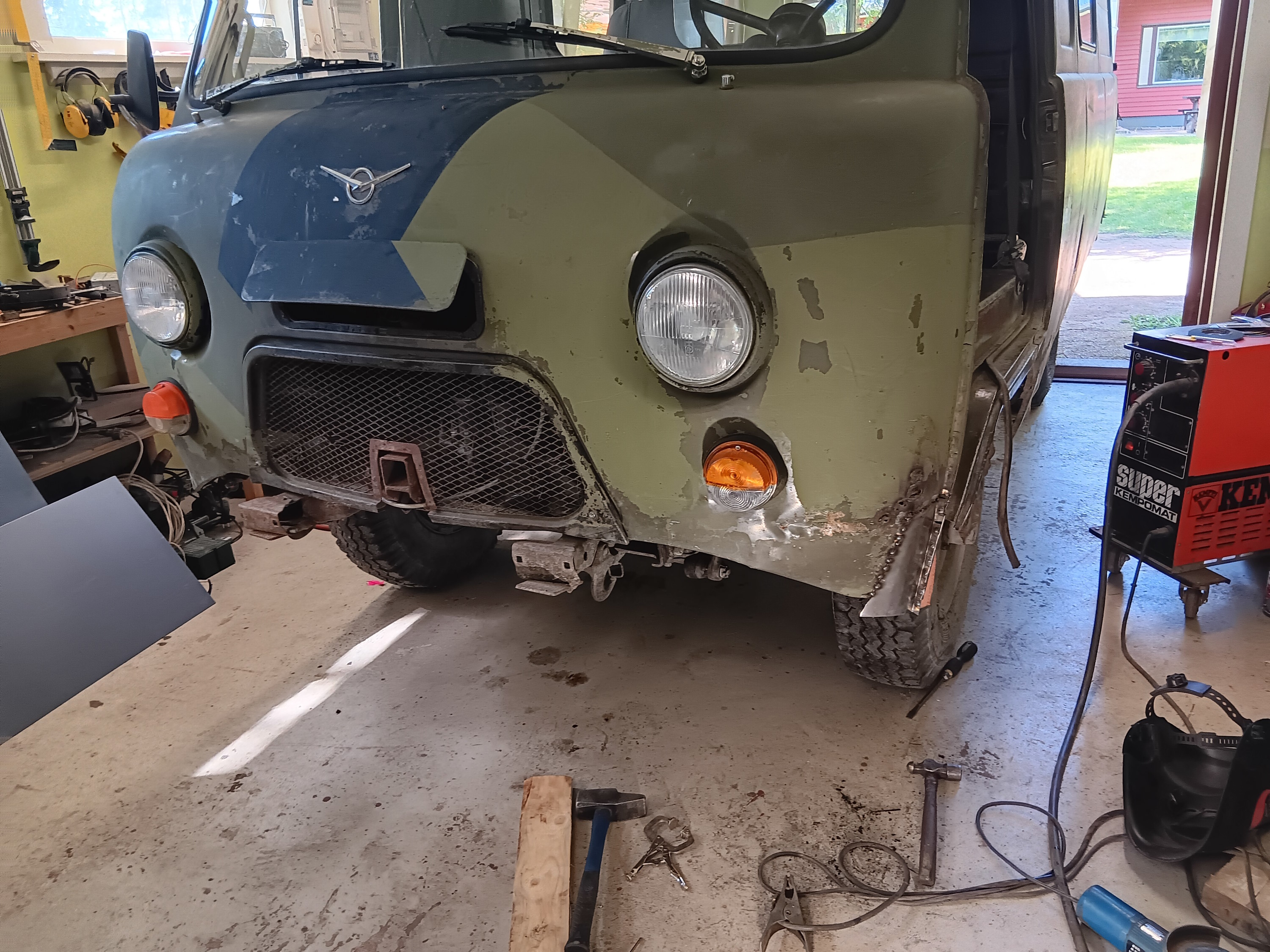

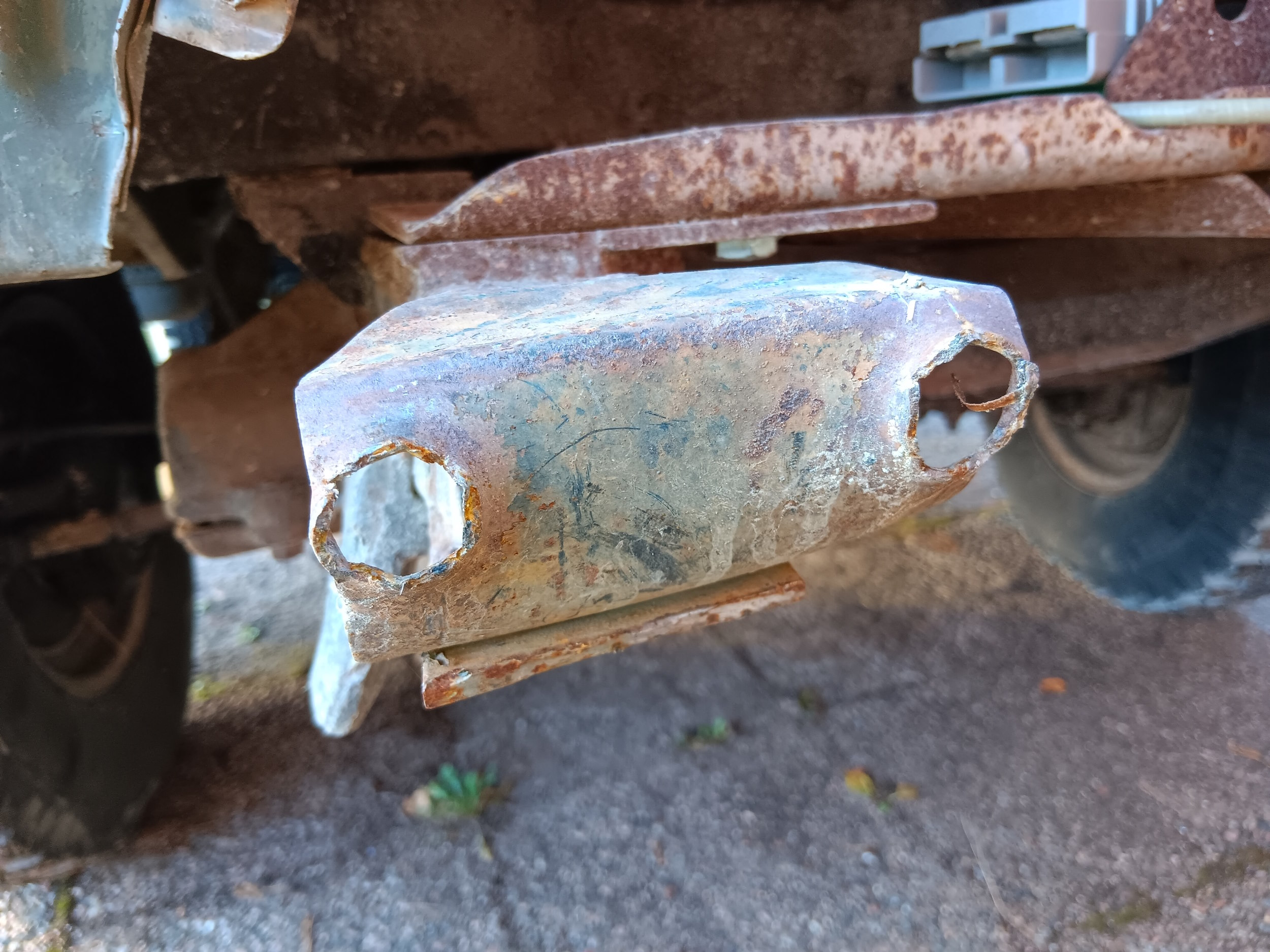

Jotain pientä vauriota tietty tuli..

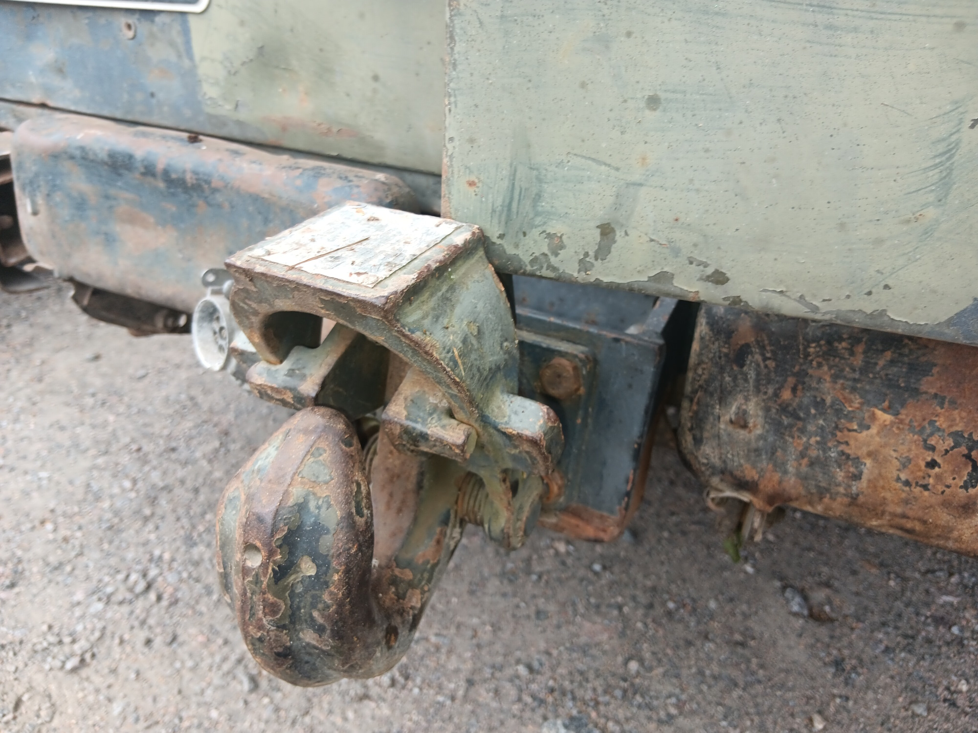

Sivuvilkku hajosi melkein samantien kun menin vähän liian läheltä mäntyä. Jossain kivikossa tai ojanylityksessä repesi vetokoukku rungosta ja vääntyi ylös niin ettei takaovet mahdu aukeamaan. Illemmalla kun lähdettiin pienellä porukalla sinne märempään maastoon niin melkein samantien katosi jarrunesteet takapiiristä. Metsässä ei tullut kurkattua että mikä petti mutta kotona sitten vilkaisin niin joku keppi varmaankin tarrannut jarruletkuun, kun letku irronnut T-haarasta. Onneksi näissä tuntuu nuo T-haarat olevan heikompia kuin Ladassa niin on varmaankin letku säilynyt ehjänä.
