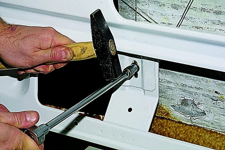

Jos rullat ovat linjassa niin vaijeri ei mene rataan väliin jos se on kiristetty riittävän kireälle. Kiristäminen tehdään vasaralla rullan ruuvia napauttamalla ja painamalla.

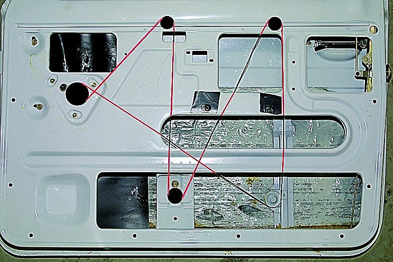

Itseasiassa illalla kun kaivoin nettiä syvemmältä selvisi, että vaijeri menee väärin. Tosin se oli jo alkujaan väärin eli kun laitoin samoin niin tuli sama vika.
Nuo kuvat on uudemmasta eli ei vanhemmasta kolmioikkunallisesta mutta tosiaan laitoin siis vaijerin niin että se menee ylhäältä ylös kun se löytämäni kuvan mukaan pitäisi mennä ylhäältä alas ja alhaalta ylös silloin kun se lähtee mekanismilta tai näin kuvittelen kokeilemaan en pääse ennen kuin loppuviikosta.
Tuolta löytyy kuva jos joku tarvii mutta siis se ylempi ja tosiaan tuo vaijeri pitää mennä "ristiin"
https://tuning-vaz2106.ru/wp-content/up ... vyj_16.jpg
