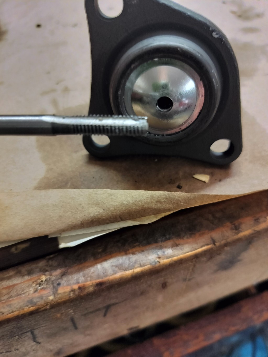

Nyt hajin yläpallon trw merkkisen made in malaysia
Ei ollut yläpallossa tässä rasvanipanpaikkaa joten huvikseni taas poraamaan ja terän läpimentyä tuolla on rasvatila isohko kupissa,eli ei ole itse pallo lähellä kupua ja nipan saa kierteytettyä kun pallo ei vastassa heti metallin takana.
Vaikka ei näillä kilometreillä hirveesti pääse kyllä kulumaan vaikka ei olisikaan nippaa, tai voi jopa huonontaa jos jokin muovi ei tykkää vaseliinistä?

Re: Pallonivelten tunnistus ylä/ala
Ei laakerivaseliini muovia sulata, ainut varottava vaan että ei niin paljoa laita, että kumi hajoaa.

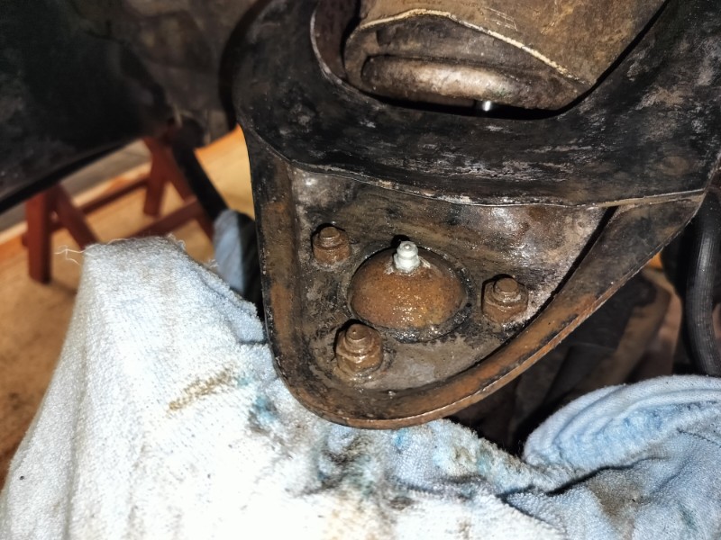

no nyt on vaihdettu palloniveliä,tehty uus jarruputki keulasta säätimelle ja uus jarrusäädinkin laitettu, ja sen jälkeen huomasin että kardasnin ristikkokin pitää vaihtaa eli lopuksi vielä kardaani irti.
olisi vaan ollut hiukan helpompaa vedellä noita jarruputkia tuonne kardasnitunneliin ilman kardaania
jarrusylinterit tulikin viimevuonna laitettua yms hilpettä.
tuo kardaanin ristikon nippa olikin liian pitkä(motonet ristikko) ja joutui lyhyen laittamaan ja tuumanen kierre.
ristikon laakerit meni yllättävän hyvin näin tyhmältä kaverilta paikoilleen. myös kumilimppulaakeri oli ehyt. tietysti merkkasin kardaanin jotta menee samoihin paikkoihin takas.
jarrulevyt on nyt 9,3 mm paksut eli ilmeisesti jo kuluneet kovin,etumännät herkistelin sisään ylos työntelemällä.
ei passaa unohtaa laittaa jalkaa jarrulle jos palat uupuu välistä...voip pullauttaa sylinterit ulos?
niin levyt on hyvä mitata silleen työntömitalla että laittaa kolikot levyn molempuolin ja mittaa paksuuden ja vähentää lopuksi kolikoiden paksuuden pois lukemasta,siinä kun on se ruosteinen kohoreuna kun levy on käytetty
