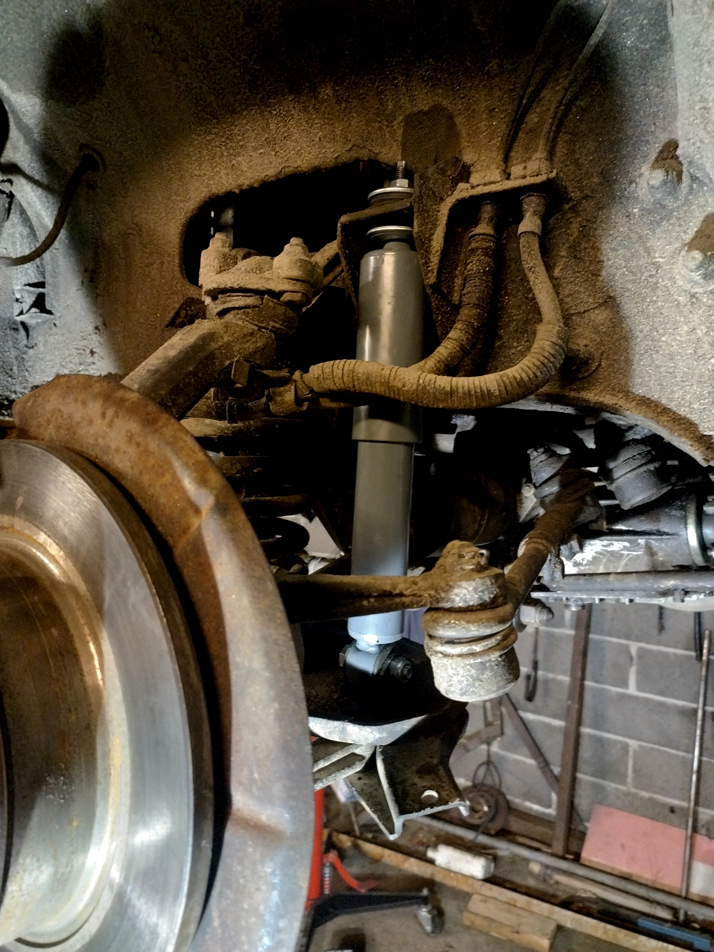

Tänäpä tuli vaihdettua etuiskarit ja voin kerto, että oli piukas. Yläpäät sai rälläköidä heti suosiolla itri ja alapään kiinityksessä oli kans oma jumppa. Rälläkkä olis siinäki laulanu jos olis sopinut johonki välii..
Vaikka kuinka lämmitti punahehkuun ja jäähdytti niin ei meinannut lähteä. Iskarin holkit oli sen verran jäsähtänyt pulttiin kiinni, että meinas usko loppua.
Mutta lopulta sai homman hoidettua. Onneks neuvostorauta on sen verra hepposta, että sai sen Knipexeillä taiteltu mihin tykkää
tiedä sitten kuinka väsyneeks rauta tuli ja koska paukahtaa jostain kohtaa poikki. Tehdään sitten uudet kiinikkeet jos pettää
