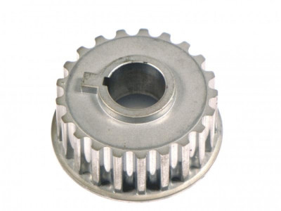

Jäin itse vielä purkamaan alamuoveja pois niin huomasin, että kampiakselin apulaitehihnapyörä lonksui ihan vapaasti ja siksi syttyy vikavalo kun kampiakselin asentotunnistin ei saa oikeaa tietoa. Ja muovinen kitinä tuli kun hihnapyörä hankasi jakopääkopan muoveihin.
Mullahan ei ollut mitään osia niin korjaaja sitten ajeli osien kanssa mun luokse ku arveltiin että mitä sieltä on rikki.
Jakohihnapyörästä oli toi kiilanystyrä murtunut ja vähän oli hakannut lovea siihen apulaitehihnapyörän kiilauraankin, joten vaihdettiin sitten sekin ehjään. Jäi vähän mysteeriksi mutta luultavastihan tuo kiila on hihnapyörää asentaessa murtunut tai sitten ollut jo aiemminkin vähän murtuman alkua ja nuo aiemmat vikavalon syttymiset johtuivat siitä. No nyt taas toistaiseksi toimii. 150tkm nyt mittarissa

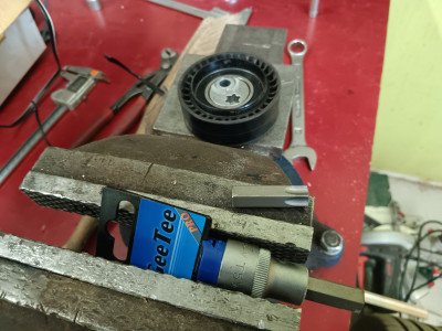

Nyt on sitten oikee hihna paikallaan ja samalla tuli vaihdettua kiristinrulla, tai ohjainrulla vai mikä nyt onkaan mutta sellainen epäkeskokiristyssysteemi siinä on, jotta saa tuon hihnan löysälle ja vaihdettua, kun vissiin on sellaisiakin autoja missä pitää jollain erikoistyökalulla kammeta hihna väkisin paikalleen.
On vaan ahtaassa välissä tuo rulla. Juuri jonkun runkoaisan kohdalla, yläpuolelta näkee mutta ei pääse käsiksi. Sisälokarin kautta näkee mutta ei pääse käsiksi. Sitten kun irrottaa koneenkorvan ja laskee moottoria pari senttiä alaspäin niin onnistuu sisälokarin kautta helposti, mutta liikaa ei parane moottoria laskea tai ottaa hihnapyörä johonkin alapalkkiin kiinni. Mutta sivusuunnassakaan ei turhaa tilaa ole. Epäkeskoa kammetaan 55 Torxilla, mutta sekin pitää olla tuollainen parin sentin mittainen nysä johon sitten sai 10mm lenkkiavaimen kiinni. Rullan toisella puolella on nystyrä mikä sitten toppaa lohkon uraan niin siitä sitten tietää että on oikealla kireydellä. Nyt olisi kiva tietää miten satakympeissä on?
