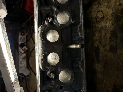

Moottori siis on 1,3L kantti lampusta, moottori seisonut vajaa 10V ladossa mistä sen kävin pelastamassa.
Moottori oli tosi hyvässä kunnossa että ei vissiin paljoo ollu ajettu sitten, tuli sitten putsattua kaikki osat ja kaikki uudet tiivisteet laitettua siihen.
Olin silloin toppi harjoittelussa moottorikoneistamolla missä sitten ukot ”painosti” porttaamaan, madaltaa,
Ja R-seetit ajamaan.
Ja tulihan puol kiloo kevennettyä vauhti pyörää samalla.
Nyt on jo moottori kasattu ja laitettu takaisin paikalleen
Moottori lähti heti käyntiin ja kävi oikeen nätisti tyhjä käyntiä, noin 5min jälkeen alko järkyttävä nakutus ja tuli sitten huolto/korjaus puolelta kysyttyä neuvoa ja loppu tulos oli että imu venat tuli koneistettua liian syvään, vika nyt jo korjattu siis lyhensin vain keinuvivun säätö ruuvin lukitus mutteria.
