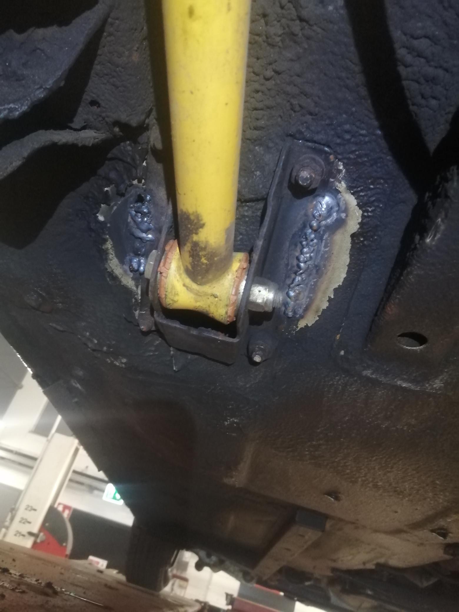

Takatukivarsien kiinnitystä hitsattu, ei enää ruuvit löysty?!? Kameratelinettä siirretty hivenen oikealle. Turvakaaret maalattu ja osa sisäkatosta. Sisäpeilin vartta lyhennetty pari senttiä. Nyt pitäisi saada kameralla parempaa kuvaa... Lisää sliksejä hommattu ja auto pakattu. Nyt odotetaan enää huomista.

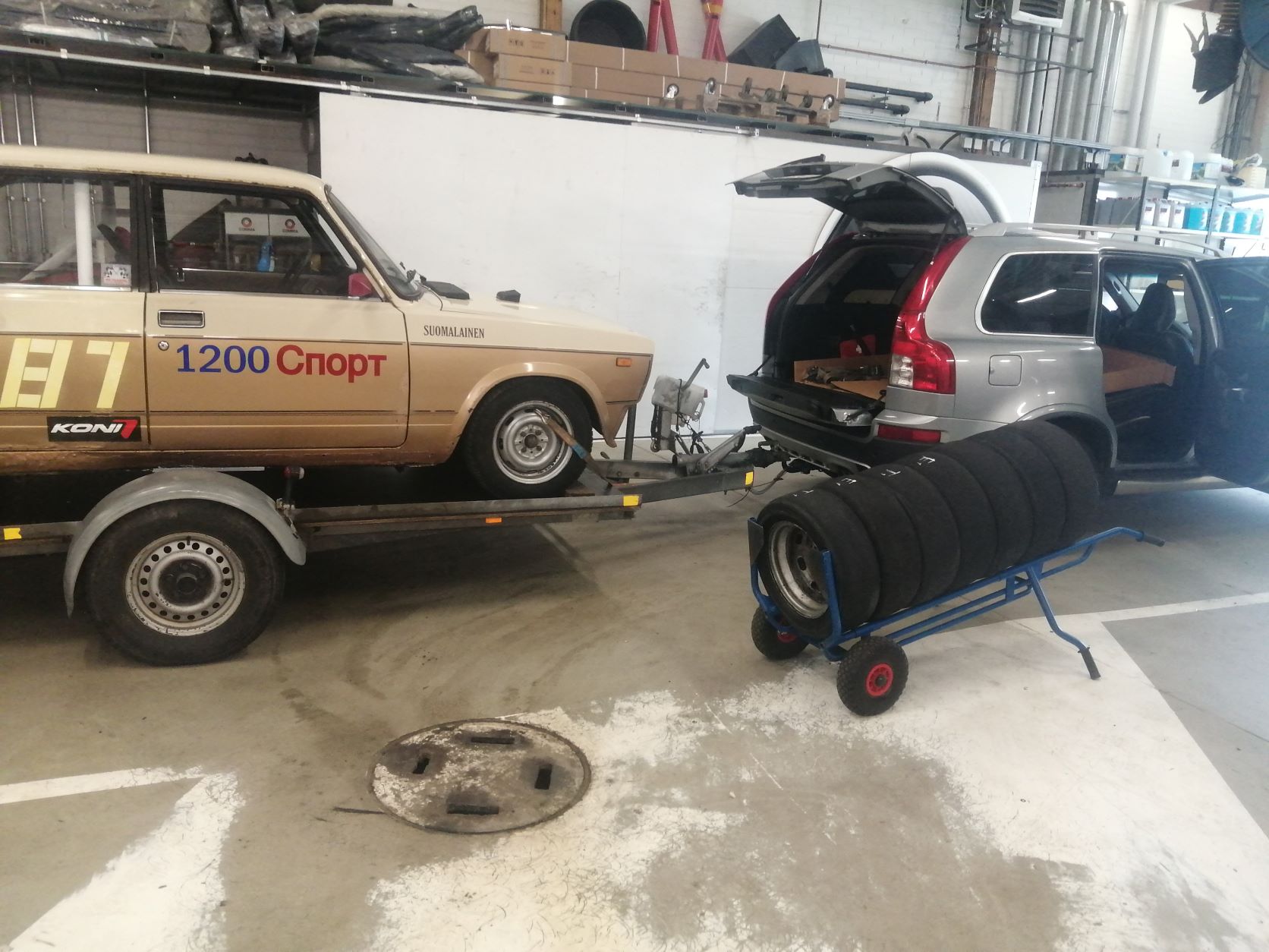

Traileri haettu Kälviältä ja auto tallista. Käynnistetty tälle kesälle ja parikymmentämetriä ajettu. Pikku korjauksia / parannuksia pitäisi ehtiä tekemään. Vetoauto trailerille vielä hukassa.

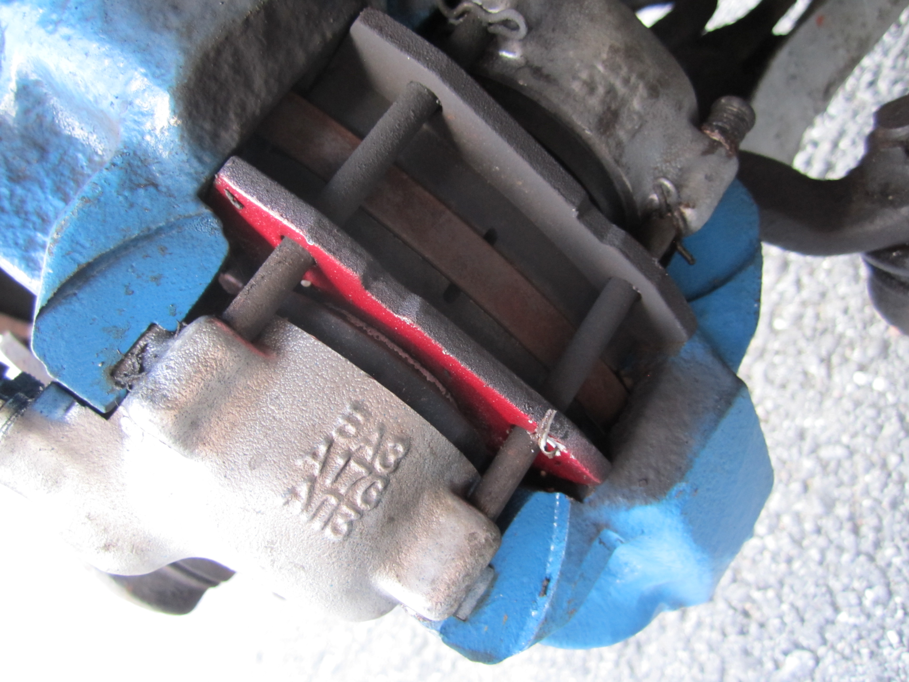

Tänään vaihtui eteen uudet racing jarrupalat sekä jarrunesteet. Tein myös pienet ilmanohjaimet jarrukilpeen sisäpuolelle, että ilmavirta voisi levyjä viilentää. Voi toki olla ettei ilmaa tuonne paljoa virtaa. Moottorin tukikumi vaihtui myös uuteen niva mallin kumiin, kun vanha orginaali oli antautunut ja päästi moottorin heilumaan. Renkaita katsottu valmiiksi ja enne lähtöä pitäisi vielä jotain ehtiä tekemään.

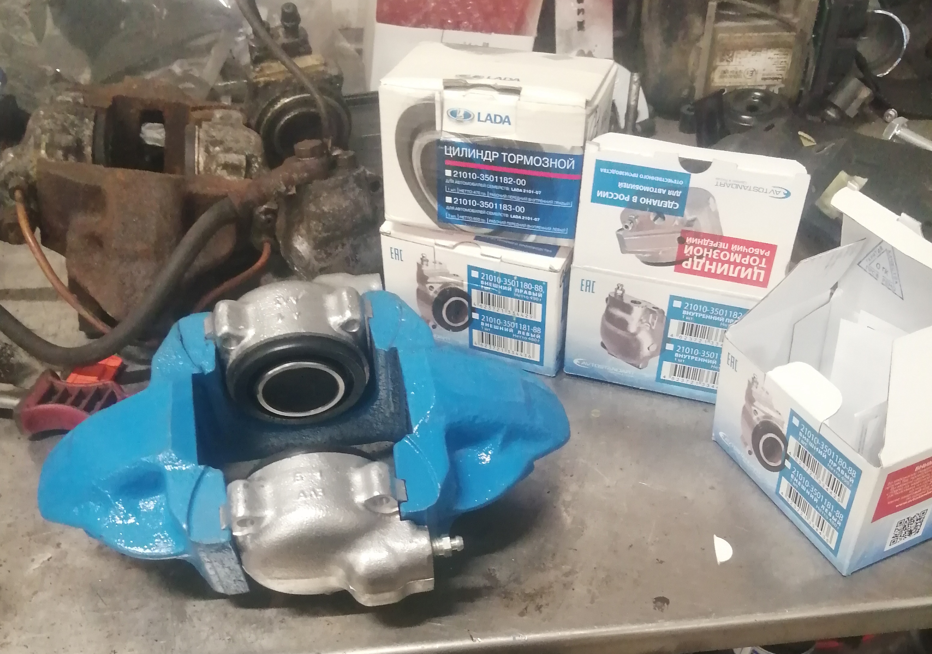

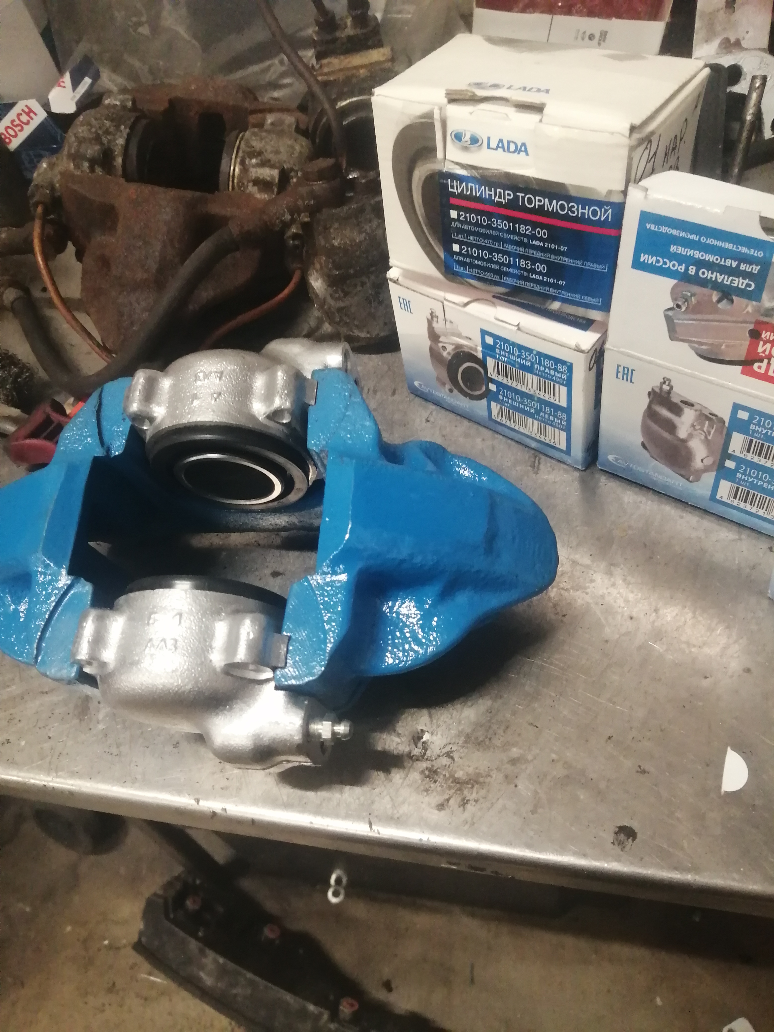

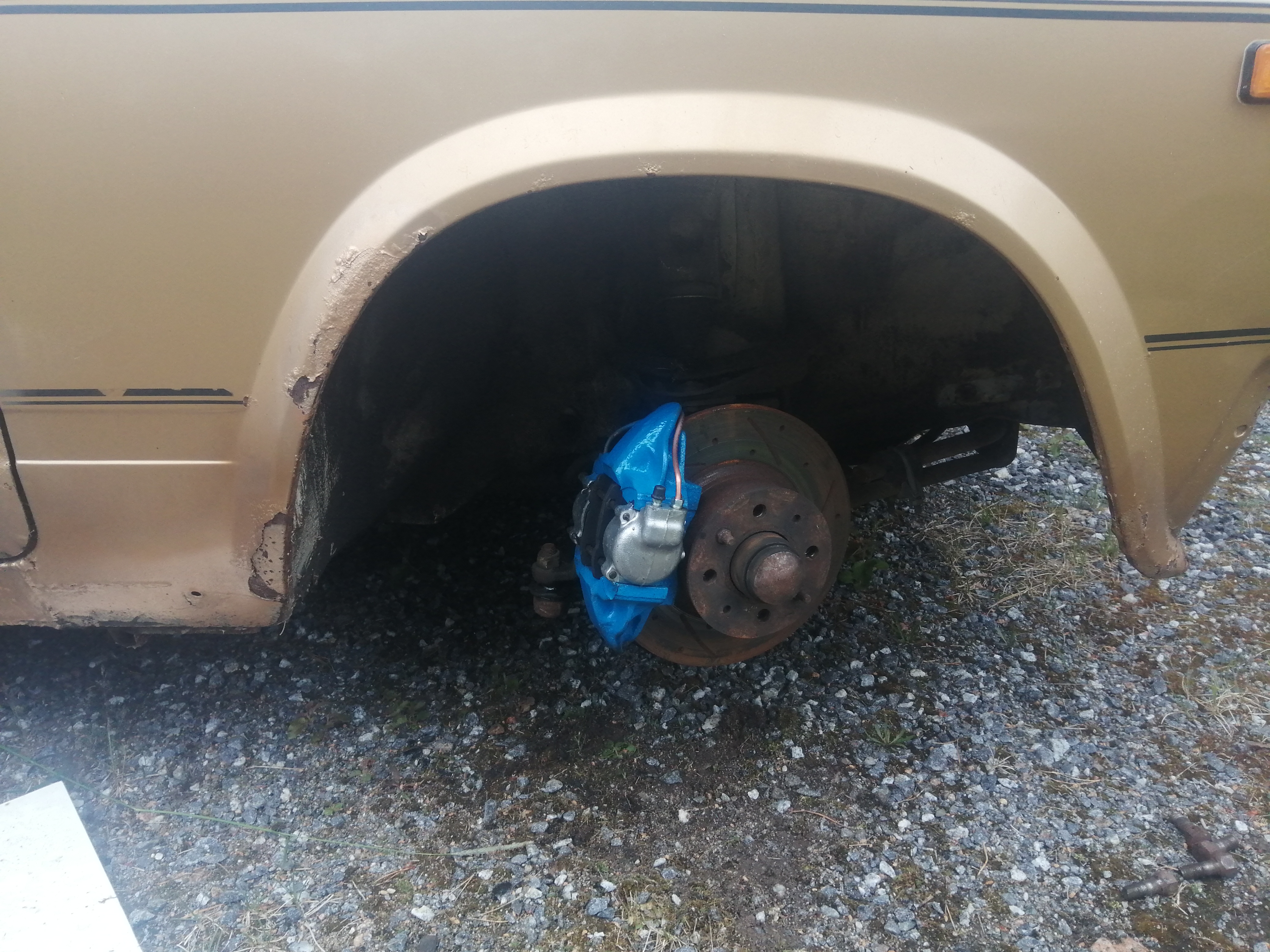

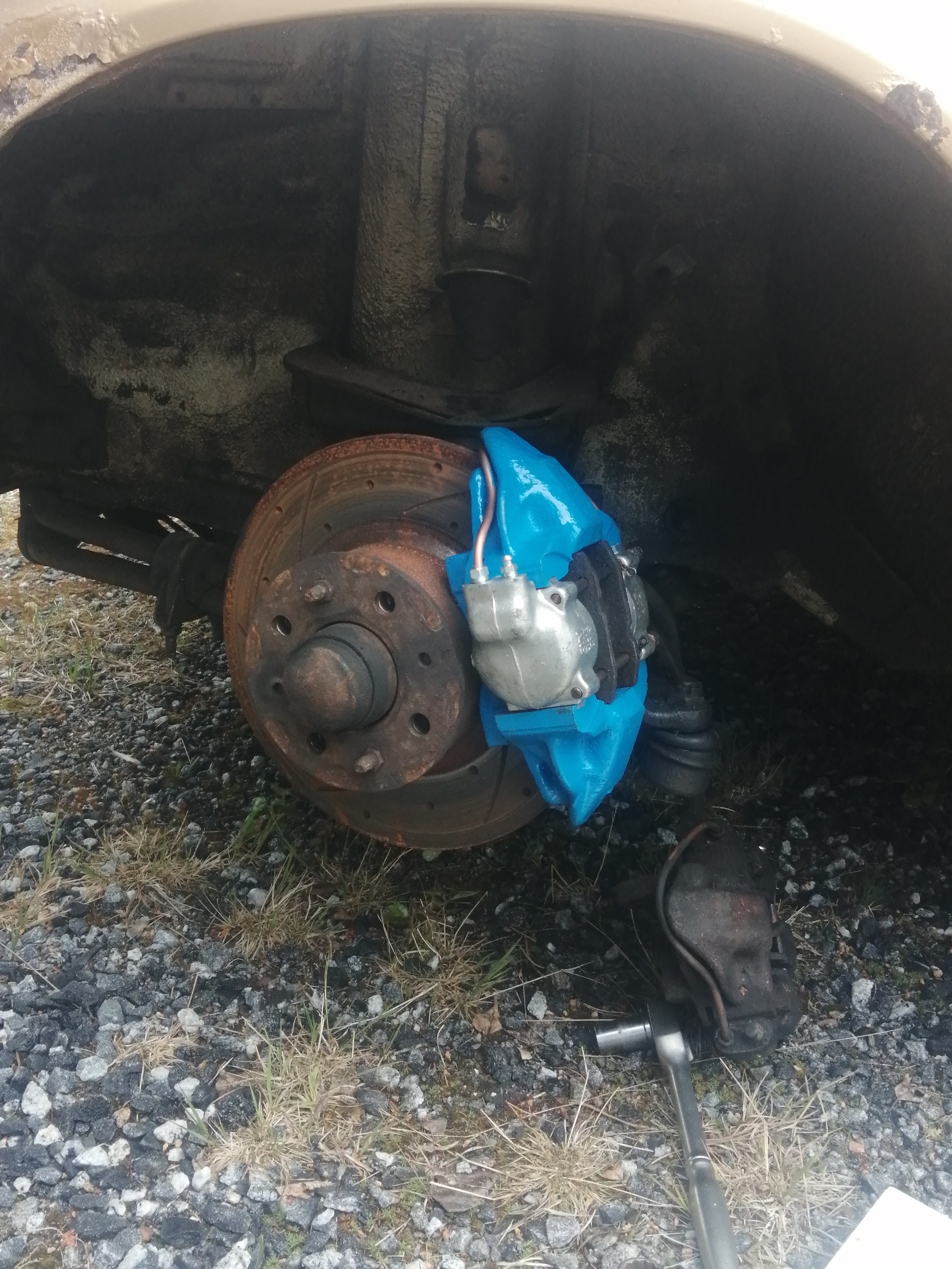

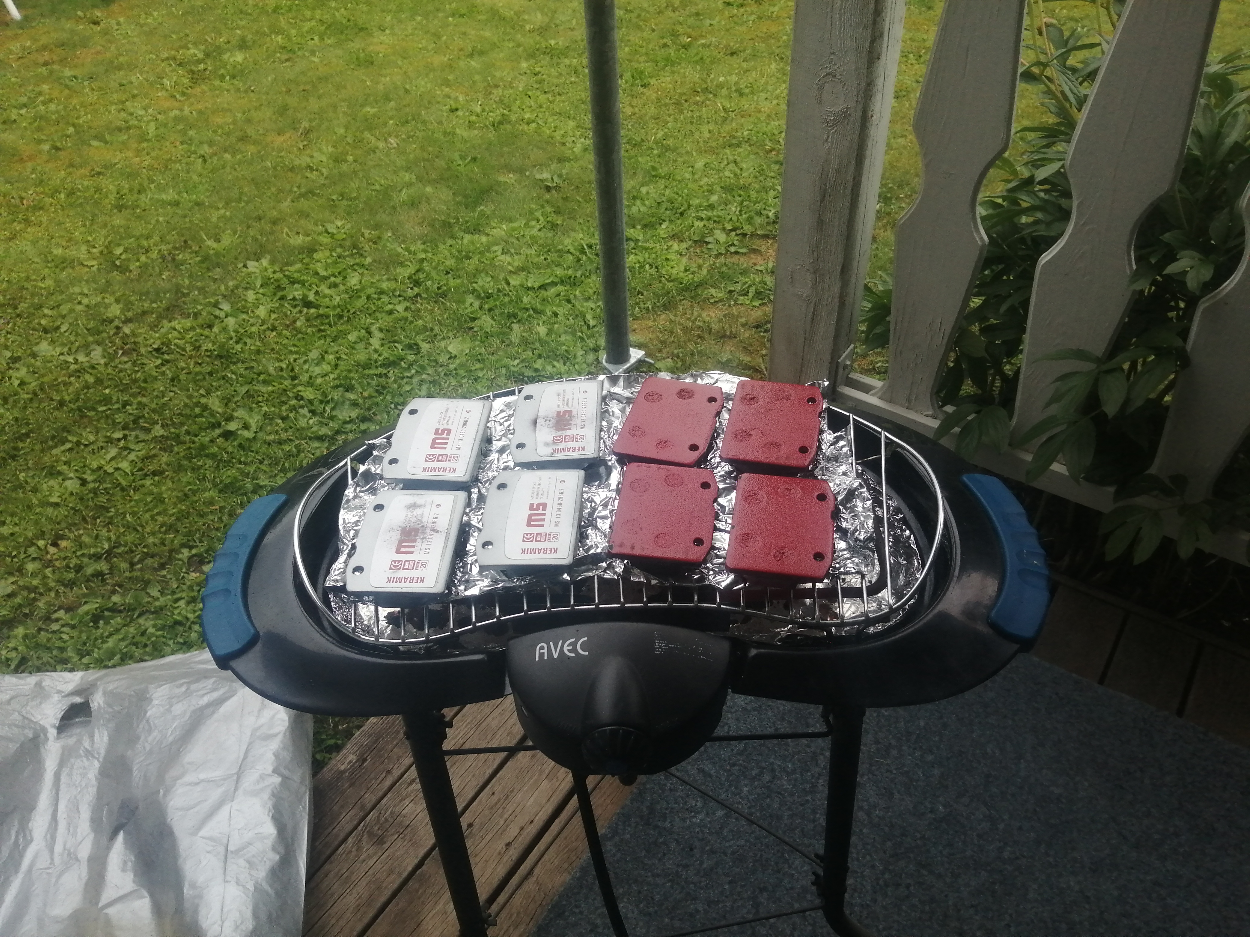

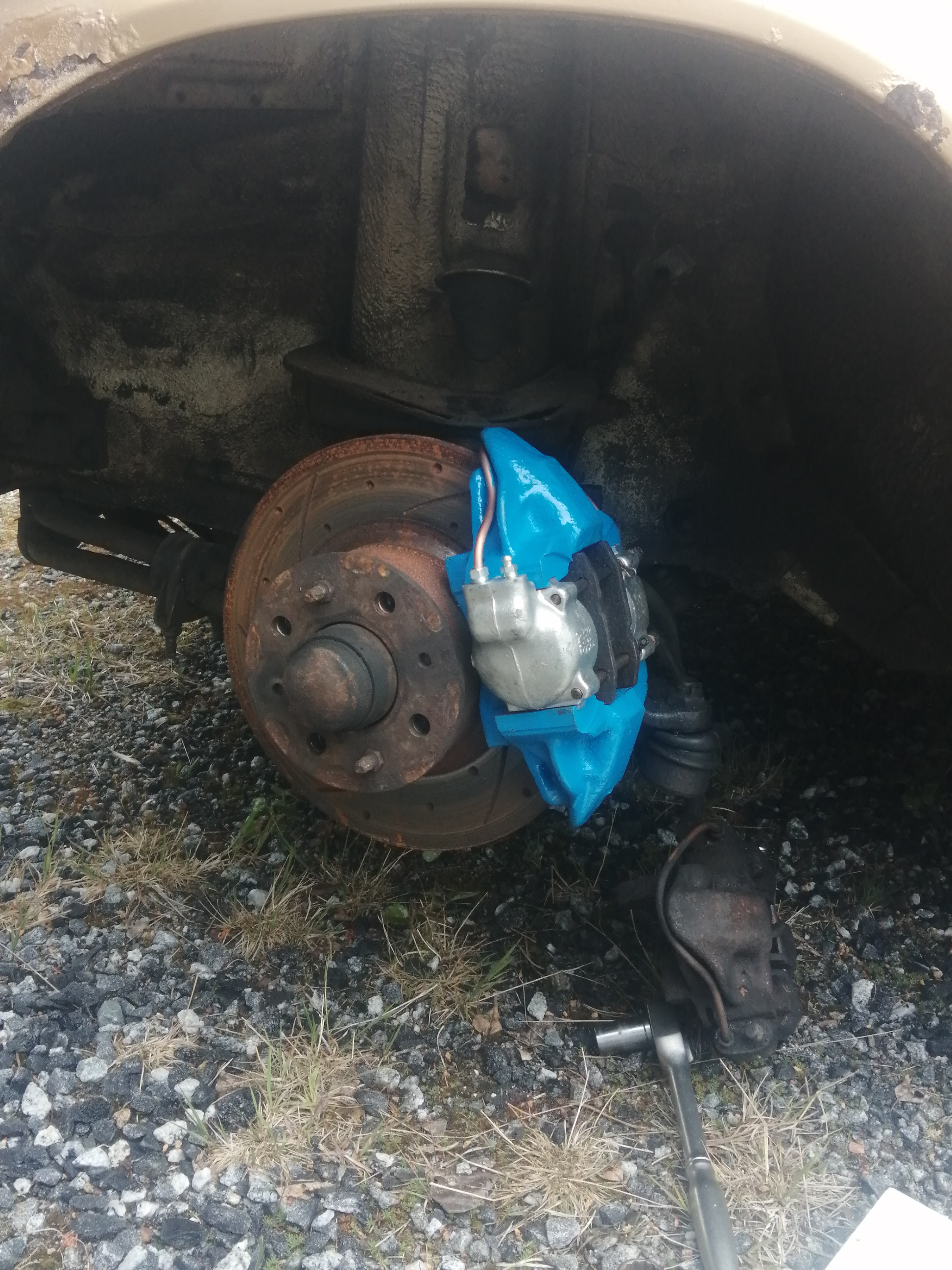

Lisää racinkia eli nyt tuli ehostetut jarrusatulat eteen ja grillasin jarrupaloja valmiiksi. Nyt on testissä erilaisia paloja keraamisesta tavalliseen. Kaikille annetaan lämpökäsittely että hartsit kovettuu ja kulutuskestävyyttä saadaan lisää.

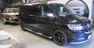

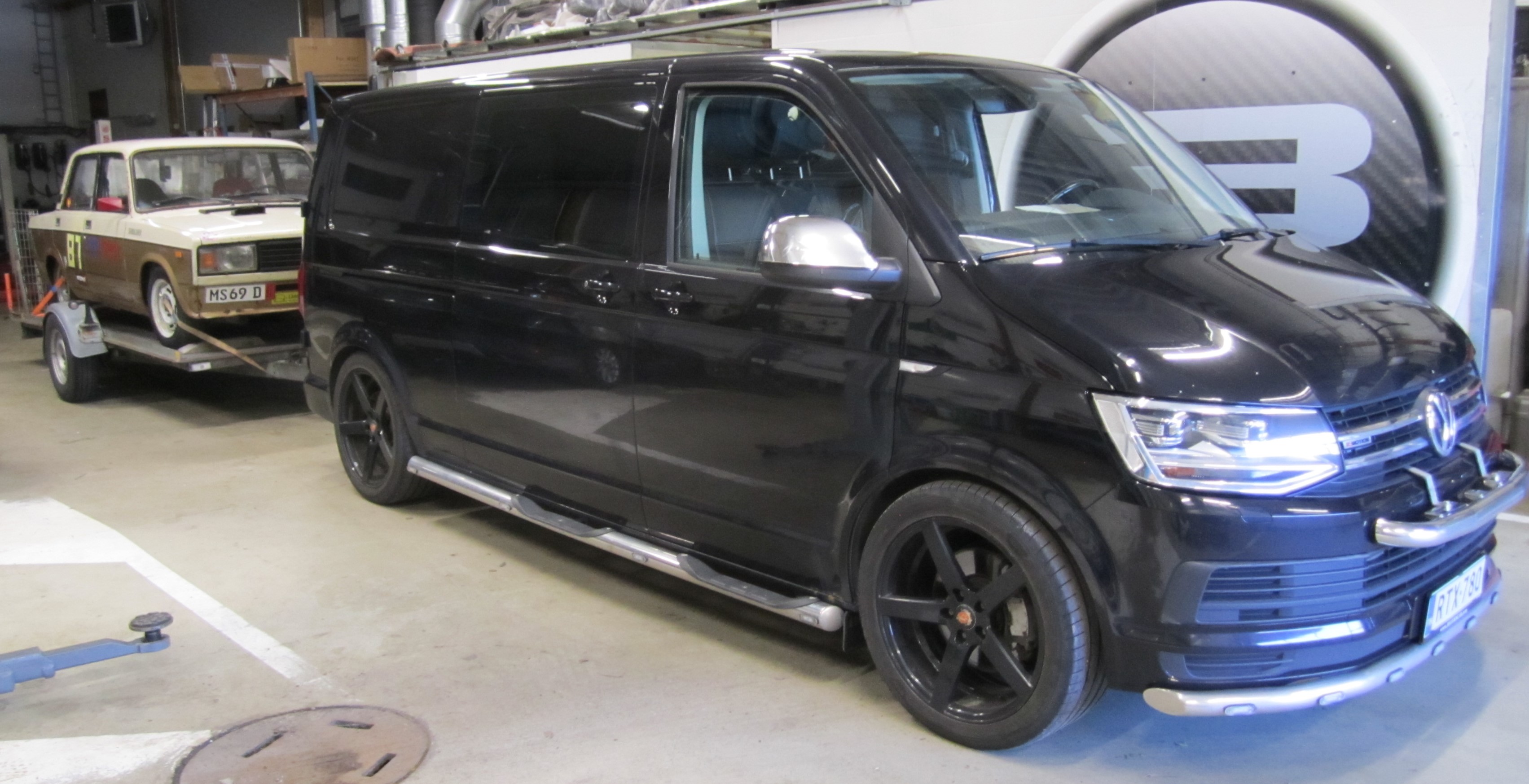

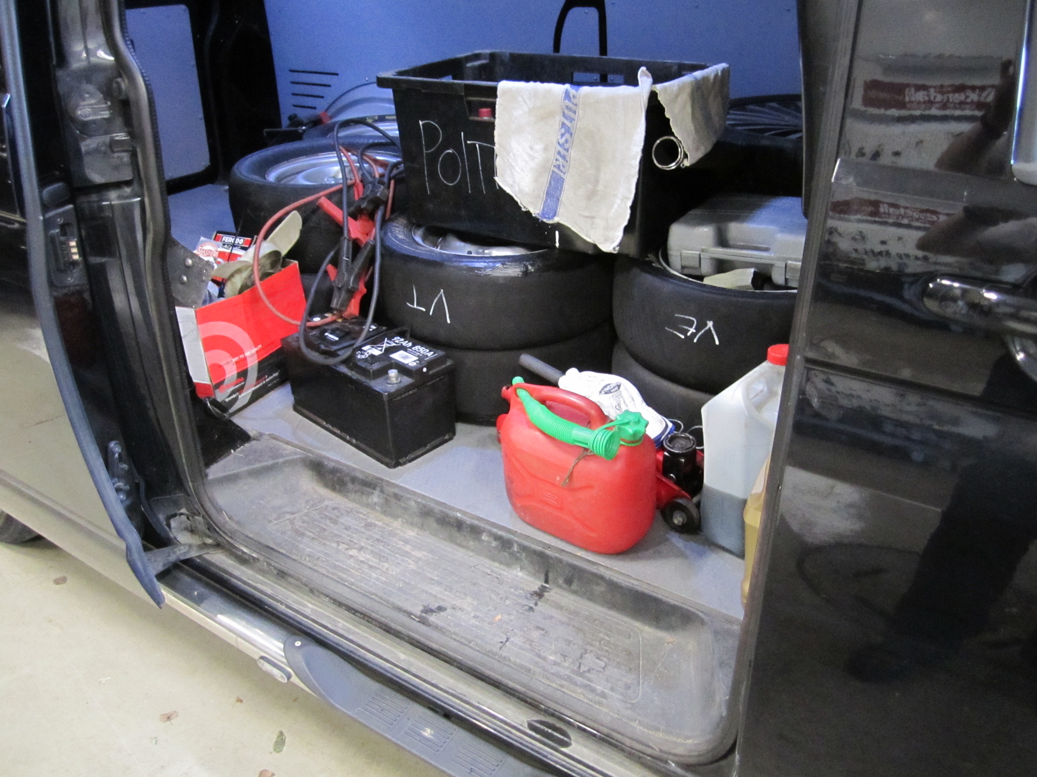

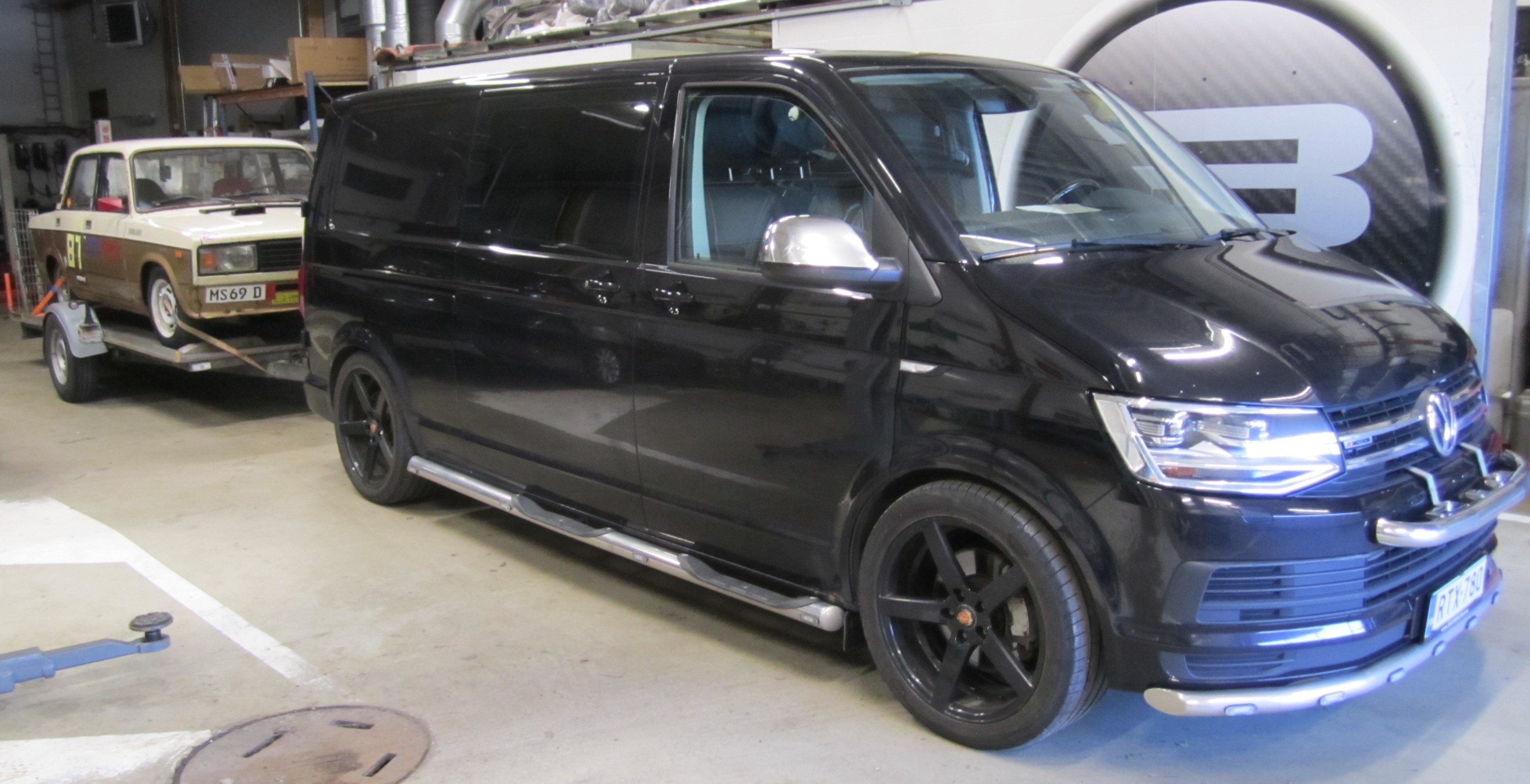

Radalla käyty. Kilometrejä tuli 224 km. Kärryn veturina oli tällä kertaa taas VW tuote joka hoiti matkan kunnialla ja siinä oli hyvä pitää varikkopistekin.
Nyt Jarrupalat kestivät hienosti, eli kuluminen minimaalista.
Tässä kuva ajon jälkeen kun vaihdettiin siirtopyöriä alle. Elikkä nyt Atelle täydellinen synninpäästö nopeasti kuluneista paloista, silloin oli Timo kakkoskuskina ja nyt ajoin yksin elikkä Timo se on joka jarrut kuluttaa (hi hi).

Nyt on galleriassa lisää kuvia, mutta niitä "ulvonta" videoita ei ole. On jäänyt noiden satuloiden huolto kuvat laittamatta. Eli ennen ratapäiviä vaihdettiin taysin-uudistetut satulat paikalle.
