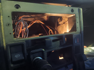

Meinasin että nyt voi koota mittariston muovit kun vilkut toimii, joten vaihdoin mittaristoon polttimot mutta eipä toimi enää merkkivalo, joten eipä kootakaan mittaristoa vielä.

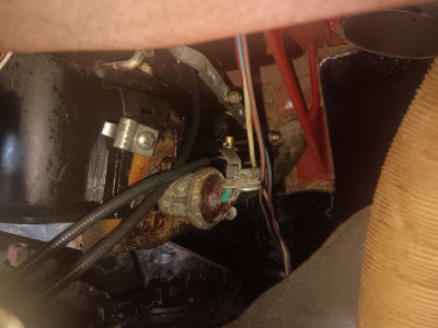

Ajojen loputtua alkoi sitten polonezin alle tulla lätäkköä. Uhkaavasti syylärin alta vuoti, mutta olikin vain alavesiletkun klemmari katkennut. Uutta klemmaria ei ollut mukana mutta nippuside löytyi ladaritarilta ja se toimi kotimatkan loistavasti kun ei maantiellä ajellessa lämmötkään enää noussut niinkuin radalla. Toki piti noudattaa Uazin kanssa tuttua Pringles-purkki kikkaa ja hakea sillä vettä. Vesi löytyi radan päärakennuksen suihkulähteestä mutta vaikka puhdasta olikin niin tällä kertaa ei tarvinnut täyttää syyläriä. Piti vaan viilentää syyläriä niin että kärsii asentaa nippusidettä paikalleen.
Kuuluin myös epäonnisiin renkaanrikkojiin. Oikeaan etupyörään nousi patti. Ehkä ratavaurioiden takia.. Mullahan oli tarkoitus täksi vuodeksi jo hommata kierros kuluneita renkaita ratapyöriksi millä ei olisi mitään väliä mutta ajatuksen tasolle taas jäi. Tallissa vaihdoin uuden klemmarin. Katkennuthan oli ihan ohutta ja ruosteessa. Saas nähdä milloin paukkuu seuraava klemmari.
Oon manannut monesti tämän ahtaita paikkoja ja niin tuossa klemmarin vaihdossakin. Syyläri on tuettu yhdellä kannatinkumilla ja syylärin alaosa on ihan kiinni auton korissa. Piti syyläriäkin nostaa että mahtui klemmari paikalleen.

Lämppärin hana oli tosi hapettuneen näköinen ja joskus hieman vuotanutkin jäljistä päätellen. Lisäksi se oli ihan jumissa niin päätin sitten vaihtaa uuden hanan.
Alku näytti helpolta. Sivuikkunoille ja tuulilasillekin lähtee haitariletkut lämmityslaitteesta. Hieman mukavemmat kuin 2107:kan muoviset torvet ja niiden muovikynnet. Tilaa ei vain ollut juuri ollenkaan päästä ylempään hanan mutteriin käsiksi, mutta koska alempikin mutteri vaati paljon herkistelyä niin irroitin sitten koko kennon. Lehtitöhkää ei kennon päällä ollut yhtään, eli siinä mielessä turha työ, mutta hana oli sen verran juminut kiinni, että piti rälläkällä paloitella kappaleiksi että irtosi.
Keskikonsoli oli sentään helppo irrottaa kauemmaksi, joskaan kokonaan pois en sitä ottanut kun oli sen verran paljon sähköjohtoja.
Lämmityslaitekotelohan on samantyylinen kuin Ladoissa paitsi alaräppänää ohjataan vaijerilla.

Ei vaan ollut yhtään kiva asentaa noita vipstaakkeleita kun kaikki liikkuu ja vaijerikin jänkää tappia vinoon. Mutta meni se sitten vihdoin paikalleen kun jätti yhden prikan välistä pois. Hanskalokeronkin irroitin tieltä, mitä ei selvästikään ollut suunniteltu irroitettavaksi kun oli pop-niiteillä kiinni. On muuten Ladassa sekin parannus tehty, että tulipellissä on lämppärin letkuille se läpivientikumi ruuveilla kiinni, kun tässä on ihan vaan läpivientikumit molemmille letkulle erikseen ja en niitä enää jaksanut näprätä paikalleen, kun on äänieristettäkin edessä.
Hanalle menevää muotoletkua en saanut enää pitämään vaan piti vaihtaa yleismallinen letku tilalle.
