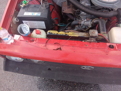

Tuossa kuvassa näkee taas miten vaikeaa on tehdä säätöjä ladaan verrattuna. Kaasarin säätöruuvit on venakopan puolella ja niihinhän ei taida käsiksi päästä jos ilmansuodatinkotelo on paikallaan.Virranjakajan käytin irti ja vaihdoin ehjän alipainekellon ja herkistelin jakajankin kun oli siitäkin ennakonsäätö jumissa. Jakajan säätömutterikin 17mm kokoa ja täpärästi mahtuu lenkkiavaimella käsiksi. Kaasarin muttereita varten piti rälläköidä 13mm kiintoavaintakin pienemmäksi että mahtuu muttereihin käsiksi.

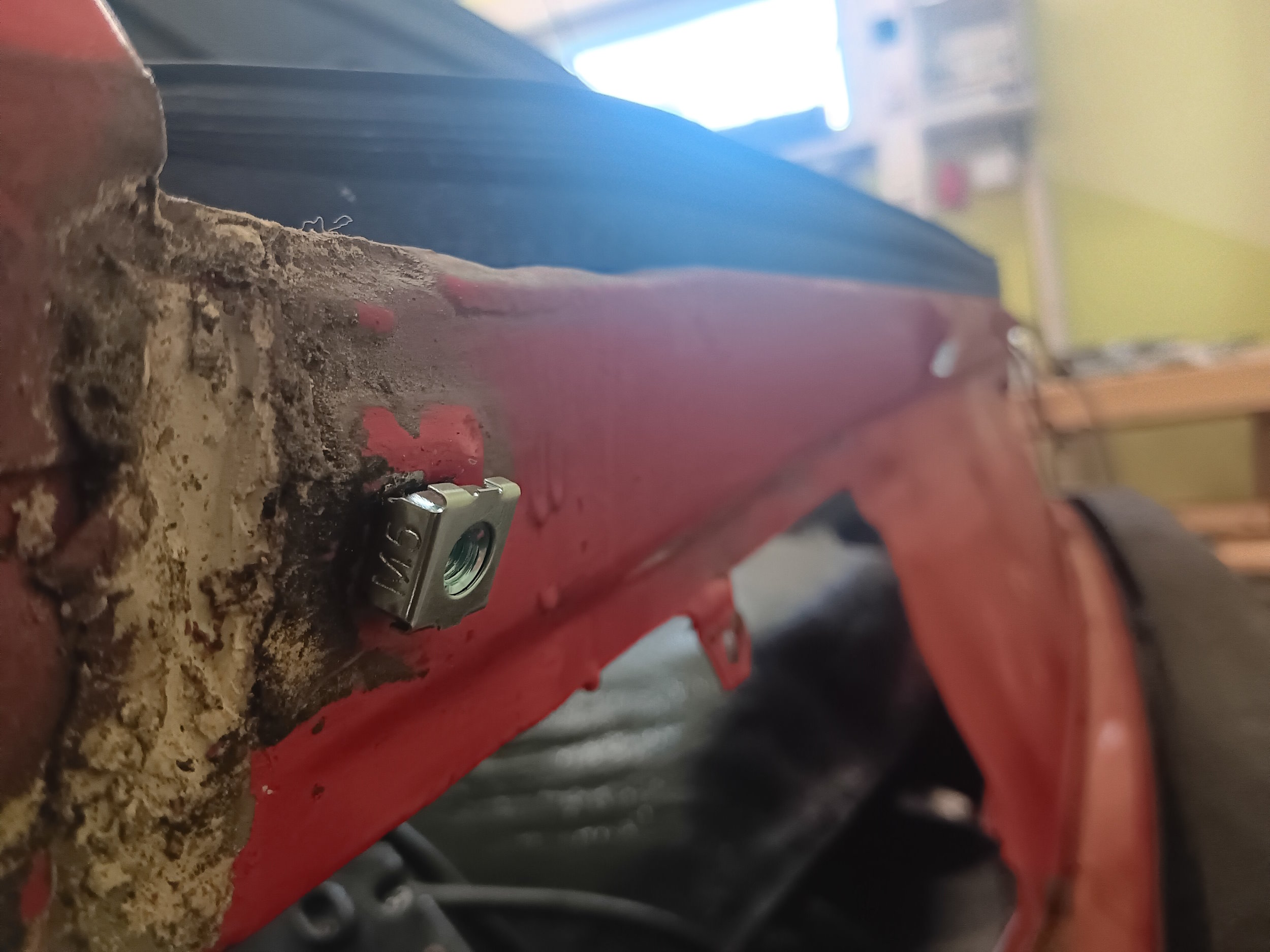

No takavalot sai helposti irti ja fiksusti lasien kiinnitysmutteritkin oli eräänlaisia läpiruuveja niin ne sai irti ja pöydällä sitten pystyi putsaamaan M6 kierrereiät katkenneista ruuveista. Ainoa isompi harmi meinasi tulla kun näköjään Breznevin kulmakarva eli tuo kuminen lista olikin enää takavalojen varassa kiinni ja putosi samalla kun sain valot irti. Siispä piti sitä alkaa kiinnittämään. Alkujaan se oli muovisilla korikiinnikkeillä kiinni takapellissä mutta itse löysin tallista tuollaisia M5 pulttikiinnikkeitä mitkä sopi täydellisesti paikalleen. Tuo listahan on tosi hapero ja kiinnitysreiät korkanneet joten sinne piti tehdä vähän prikkapatenttia että sai sen takaisin kiinnitettyä. Samalla kun valot oli irti niin tuli vähän raaputettua ruosteita pois ja sudittua pohjamaalia, riittävän samanväristä niin ei tullut edes pintamaalia laitettua.
Ihan ei muoviruuveja tullu ostettua oikeaa määrää, kun niitä on kahdenlaisia, M6 kierteisiä ja peltiruuvisia. Rekisterikilven valotkin sain jotenkuten pysymään kumilistassa kiinni mutta ei nekään lujassa ole ettei yllätä jos joskus roikkuvat johtojen varassa.

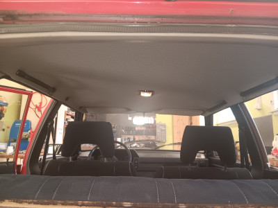

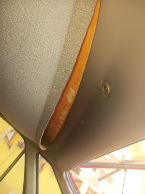

Polonezissa oli saab-tauti eli roikkuva kattoverhoilu. Edessä roikkuu tarpeeksi huomaamattomasti kun reunoilta on kiinni kauhukahvojenkin kohdilta ja keskellä kattoa oleva sisävalo kannattelee sitä mutta takaosasta roikkui pahemmin, kun oli jo päässyt peräkontin listan alta irtikin.
Liimasin sen takaa uudestaan kiinni, ensin vain piti rapsutella entinen liima tai joku nöyhtä verhoilusta ja styroksista pois. Verhoilun takana oleva styroksi selittää taas miksi tämä on hiljaisempi kuin Lada.
Nöyhtää yletti putsata vain sisävalolle asti, jos olisi liimannut koko katon niin en tiedä olisinko enää saanut verhoilua mitenkään nätisti asettumaan paikoilleen, ja tuntui liian isolta työltä.
Ostin jotain liimasprayta minkä pitäisi olla sen verran mietoa ettei sulata styroksia joten en alkanut kokeilemaan pienelle alueelle vaan vedin koko takaosaan liimat ja länttäsin verhoilun paikalleen. Ihan riittävän siisti siitä tulikin.
Vähän jäin epäilemään, että niinköhän pysyy muutamaa päivää kauemmin, kun ikkunat auki ajellessa ajoviima lepattaa tuota etuosan verhoilua että kiskoo ehkä liimaukset irti, mutta jos niin käy niin sitten liimattava etuosakin.

Ajojen loputtua alkoi sitten polonezin alle tulla lätäkköä. Uhkaavasti syylärin alta vuoti, mutta olikin vain alavesiletkun klemmari katkennut. Uutta klemmaria ei ollut mukana mutta nippuside löytyi ladaritarilta ja se toimi kotimatkan loistavasti kun ei maantiellä ajellessa lämmötkään enää noussut niinkuin radalla. Toki piti noudattaa Uazin kanssa tuttua Pringles-purkki kikkaa ja hakea sillä vettä. Vesi löytyi radan päärakennuksen suihkulähteestä mutta vaikka puhdasta olikin niin tällä kertaa ei tarvinnut täyttää syyläriä. Piti vaan viilentää syyläriä niin että kärsii asentaa nippusidettä paikalleen.
Kuuluin myös epäonnisiin renkaanrikkojiin. Oikeaan etupyörään nousi patti. Ehkä ratavaurioiden takia.. Mullahan oli tarkoitus täksi vuodeksi jo hommata kierros kuluneita renkaita ratapyöriksi millä ei olisi mitään väliä mutta ajatuksen tasolle taas jäi. Tallissa vaihdoin uuden klemmarin. Katkennuthan oli ihan ohutta ja ruosteessa. Saas nähdä milloin paukkuu seuraava klemmari.
Oon manannut monesti tämän ahtaita paikkoja ja niin tuossa klemmarin vaihdossakin. Syyläri on tuettu yhdellä kannatinkumilla ja syylärin alaosa on ihan kiinni auton korissa. Piti syyläriäkin nostaa että mahtui klemmari paikalleen.

Itse olen töissä joitain kattoverhoiluja fiksannut siten etä siihen spräy liima purkin suuttimen tilalle olen laittanut rokotus neulan.
ja sopivasta kohtaa painanut läpi ja ruiskutellut liiman, antanut hetken kuivahtaa ja painanut kiinni. On pysynyt ja jälkeä ei ole edes nähnyt mistä "rokotettu".
