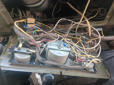

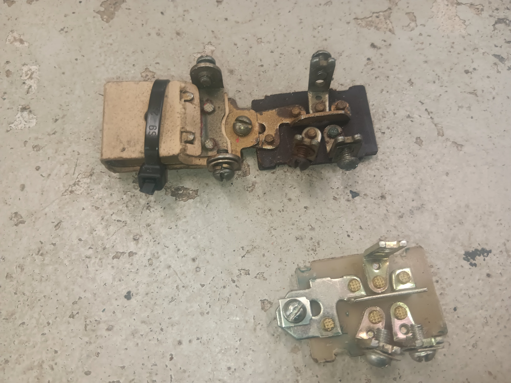

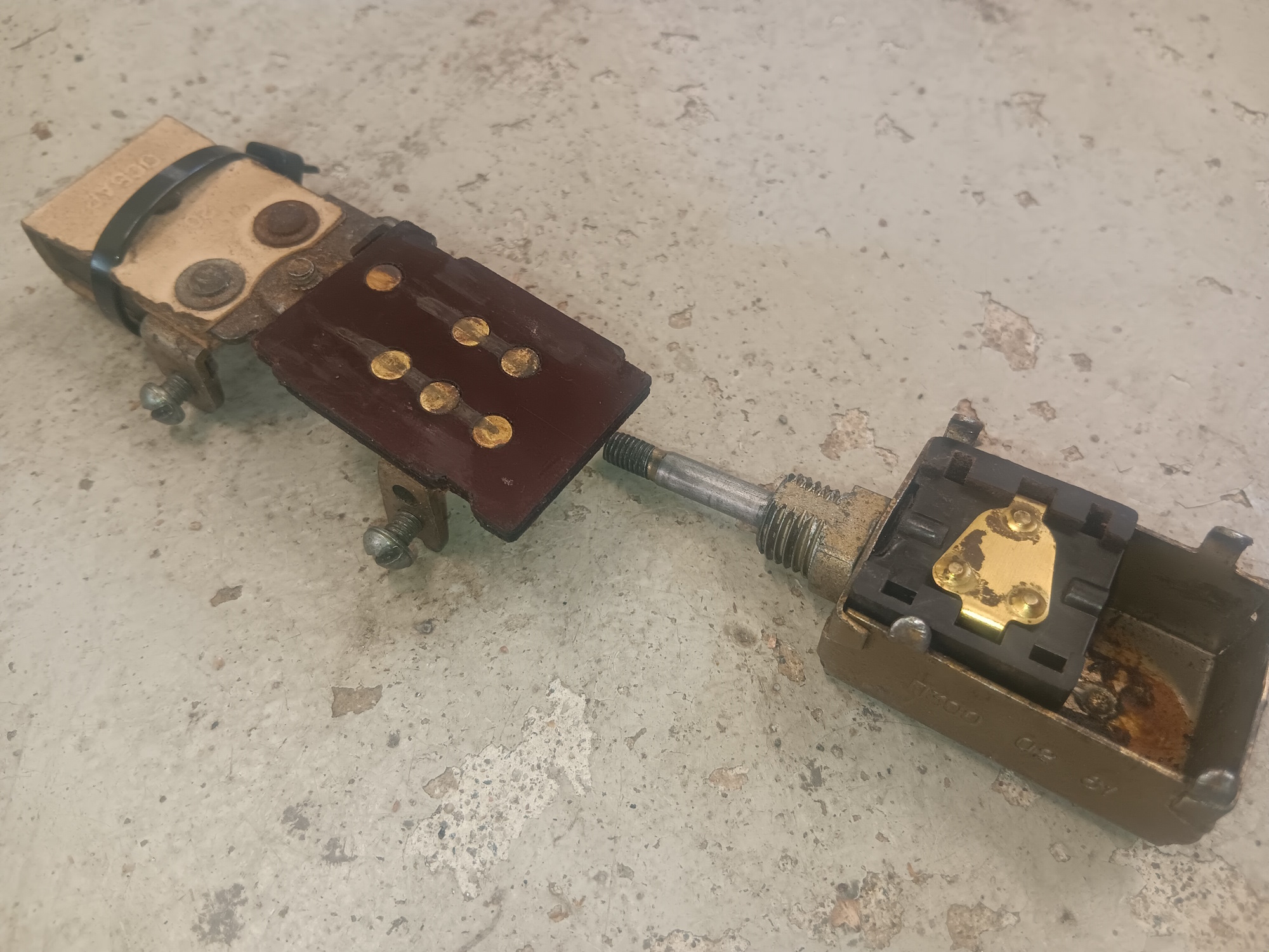

Valokatkaisija osoittautui vialliseksi. Sen sai helposti purettua mutta oli niin syville jurmuille kulunut kosketinpinnat että ei tullut pienellä näpräämisellä luotettavaan kuntoon mutta ehkä siitä vielä toimiva tulee kun uudemman kerran ottaa auki ja ottaa niin paljon ainetta pois että lähtee jurmutkin.
On näköjään 1988 vuonna 15524 kilometrin kohdalla myös uusittu valokatkaisin, ja samalla johtojakin. Ja siltä se näyttääkin että johtoja on palanut, kun on uutta johtoa vedetty ja vanhoissakin näkyy sulamisjälkiä.
Samalla kun mittaristo oli irti niin näpräsin käsikaasun toimimaan kun oli vaijeri jumissa. Ryypylle oli edellisen omistajan toimesta vedetty uusi vaijeri ja sehän oli kivasti asennettu käsijarrukahvan tielle, joten herkistelin orkkisvaijerin liikkumaan herkästi mutta ei tullut katsottua sitä irrotettaessa että mitä kautta se kaasarille oikein menee, ennenkuin nyppäsin vaijerin kuorineen irti. Tuntuu että kaikki reitit on enemmän tai vähemmän huonoja, joko tekee tosi monta mutkaa lämmityslaitteen puhallinta kiertäessä ja jumittaa sen takia, tai sitten menee suoraan päin lämppärinpuhaltimen liittimiä, että kohta taas sulaa johdot.

Flaiman kirjoitti: 18.8.2025 23:19Valokatkaisija osoittautui vialliseksi. Sen sai helposti purettua mutta oli niin syville jurmuille kulunut kosketinpinnat että ei tullut pienellä näpräämisellä luotettavaan kuntoon mutta ehkä siitä vielä toimiva tulee kun uudemman kerran ottaa auki ja ottaa niin paljon ainetta pois että lähtee jurmutkin.
Jos runko on bakeliittia tai kovamuovi niin yksi vaihtoehto on tinata hopeaseostinalla lisää korkeutta kontakteihin. Kunnollinen puhdistus teräsvillalla ja rasvanpoistajalla. Itse olen joskus jopa tavallisella tinalla tehnyt lisää kontaktipintaa, toki siinä ei kulutuskesto ole niin hyvä. Parashan olisi jos messinkiä juottaisi...
Viestit: 2054
Ajattelin että hion tuosta ainetta niin paljon pois että jurmut lähtee, niin ei tarvitse osata tinailla.
Mutta minullahan sattui olemaan Uaziin uusi valokatkaisija. Muuten kävisi suoraan paikalleen mutta kojelaudan kiinnitysmutteri on erikokoinen. Ja olisihan tuossa Uazin katkaisijassa mittarivalojen himmenninkin mikä Uralin katkaisijasta puuttuu. Tuossa katkaisijan päädyssä on pahviin käärittynä jotkut kärjet, että onko siinä sitten joku lämpörele kun en muuta järkeä sille keksinyt. Virtalukolta sitä kautta kuitenkin sähkö näyttäisi tulevan.
No tuo katkaisinosa oli täysin vaihtokelpoinen, joten nyt on ehjä katkaisin ja tuntuu toimivan luotettavammin. Apukuskin ajovalo oli kuitenkin edelleen pimeä. Mutta kyllä sekin sitten syttyi kun putsasi liitoksia ajovalon päästä.

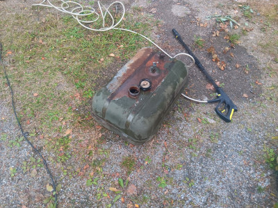

20 litran bensakanisteri tuntuu kovin pieneltä, joten irrotin ja putsasin luultavastikin 60 litran kokoisen varatankin. Ei ollut kuin hieman ruostemönjää pohjassa joten vähän aikaa kun huuhteli ja ravisti pulttien ja muttereiden kanssa niin tuli tosi puhdas.
