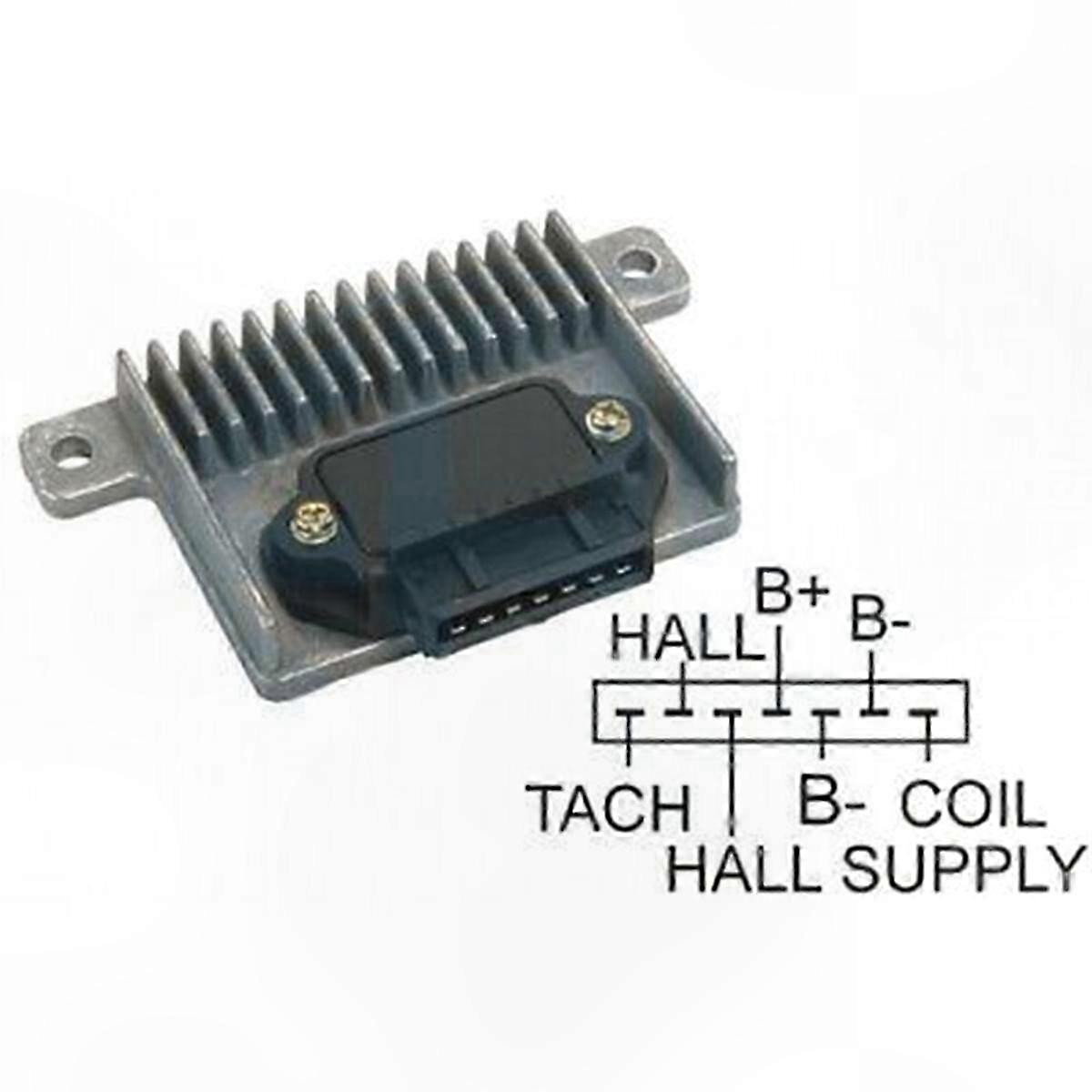

Tuossa rupesin kattelemaan varalle tuohon ladaan sytytysmoduulia/boxia millä nimellä sitä kutsutaankin niin mitä eroa näillä on kun numerosarjoja on niin perusteellisesti erillaisia?
Itsellä tuo venäläisvalmisteinen moduuli on todennäköisesti 6 pinninen malli joka ostettu lada expertiltä ja numeroltaan 133.3774-01.
Käykö tähän ladaan johon on jälkikäteen asennettu kärjetön vehje muutkin sytytysboxit esim muu numeroiltaan oleva 6 pinninen tai jopa 7 pinninen ?
7.pinnihän on kierroslukua varten ilmeisesti?
Onko kukaan perehtynyt näihin eri numeroisiin laatikoihin ja mitä ne käytännössä eroaa?
Vai onko juuri oltava tämä kyseinen numero mikä nyt on?

Oma kokemus on että jos on Ladan oma kärjetön sytytys niin kaikki boksit käy. Kun varaosaliike ei ole takavetoon tuntenut boksia niin Samaran tiedoilla on joskus löytynyt. On ulkonäöllisesti useita erilaisia...
Niin ja jos ottaa 7 pin niin vain tarkistaa että oikea kytkentä

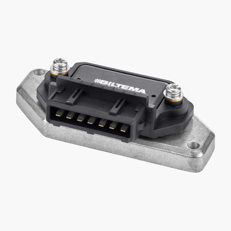

Bilteman myymä sytkäboksi käy Ladaan(kin). Tuon boksin numero kääntyy samaran numerolle.
https://www.biltema.fi/autoilu---mp/aut ... 2000024596
https://www.biltema.fi/autoilu---mp/aut ... 2000025320
Näiden kahden boksin ero on vain tuossa jäähdytyslevyssä, muuten ovat samat.

vw autoissa ihan saman näköiset osat.
Re: Sytytysboxien eroavaisuudet
Tuo käy tosiaan volkkareihin, audeihin alfoihin jne. OE numerohan onkin suoraan volkkarin.
