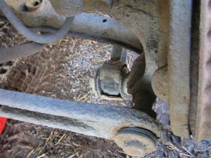

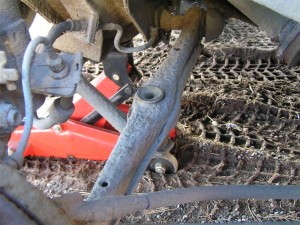

Vaihtelin tänään omaan ja äiteen autoon renkaat. Äiteen autosta löytykin sitten mielenkiintonen vika joka on ilmeisesti ollu jo katsastuksen aikana. Takana pitkittäisestä tukivarresta hävinny puslan ympäriltä rauta aika tehokkaasti. Hyvä ettei ole ajossa jo irronnu taka-akselista. Siinä ois pian akseli auton alla pitkittäin. Samalla huomasin että oli samalta puolelta kallistuksen vakaajan pulttikin katkennu. Kyseessä BG-korinen maksaloota.

jta kirjoitti:Vaihtelin tänään omaan ja äiteen autoon renkaat. Äiteen autosta löytykin sitten mielenkiintonen vika joka on ilmeisesti ollu jo katsastuksen aikana. Takana pitkittäisestä tukivarresta hävinny puslan ympäriltä rauta aika tehokkaasti. Hyvä ettei ole ajossa jo irronnu taka-akselista. Siinä ois pian akseli auton alla pitkittäin. Samalla huomasin että oli samalta puolelta kallistuksen vakaajan pulttikin katkennu. Kyseessä BG-korinen maksaloota.
näissä bg korisissa on yks ongelma takatukivarisen lahomiset ja tarvikeesta ei taida saaha uusia.
toinen osa mikä lahoaa ni takaiskareiten yläpää.
Viestit: 4450
Re: Tekemisen puutteessa tehdyt fiksailut
Poikittaistukivarsia saapi tarvikkeena. Nuo on kyselty jo kun noista katsastusmies sanoikin että kannattaa vaihtaa. Eikä ollut edes kovin kalliita. Noin 30 euron kieppeillä kipale. Toivottavasti sais näitä pitkittäisiäkin ettei tarvis marmoritiskille lähteä. Voivat olla hyvissä hinnoissa. Taka-akselistothan noissa on juu ollu heikkoja. Vaan sen kyllä näkee jo silmälläkin ettei nuo voi kovin lujia olla kun materiaalivahvuuksia kattelee.

jta kirjoitti:Poikittaistukivarsia saapi tarvikkeena. Nuo on kyselty jo kun noista katsastusmies sanoikin että kannattaa vaihtaa. Eikä ollut edes kovin kalliita. Noin 30 euron kieppeillä kipale. Toivottavasti sais näitä pitkittäisiäkin ettei tarvis marmoritiskille lähteä. Voivat olla hyvissä hinnoissa. Taka-akselistothan noissa on juu ollu heikkoja. Vaan sen kyllä näkee jo silmälläkin ettei nuo voi kovin lujia olla kun materiaalivahvuuksia kattelee.
Tarvikkeena sai pitkittäisetkin tukivarret. Eikä ollu loppuseltaan edes kalliita. 150€ loppujen lopuksi jäi neljälle tukivarrelle hintaa ja hyvällä tuurilla huomenna jo sais nuo.

jta kirjoitti:
nytkö niitä saa. joku vuosi sitte kysyin ni ei saa.
Viestit: 4450
Juu tuntuu saavan. Tänään sai käydä hakemassa nuo. Pitää kyllä suojata jollain massalla hyvin nuo josko kestäisivät seuraavat 22 vuotta.

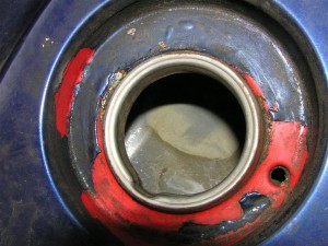

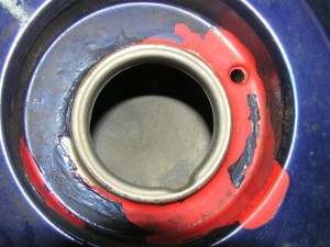

Moottoripyörästä pesin tänään tankin oksaalihapolla. Josko tänä vuonna tulis kilometrejä enemmän ajamalla kuin työntämällä. :lol: Lähti sellainen kellertävä samea vesi tankista kun noin tunnin oli liotellut ja välillä hölskytelly ja pulloharjalla harjannut tankkia.
Vertailukuvat ennen ja jälkeen pesun. (klikaten isommiksi)
Kuva Kuva
Viestit: 10586
Kourallinen sepeliä pesuaineveden joukkoon, sitten pyörittelee niin kyllä ruosteet lähtee. Alkaalista pesuainetta ei saa jättää liian kauvaksi vaikuttamaan (viikoksi) ruostuneista kohdista saattaa tulla läpi, kuten minun veneen tankista. No onneksi isolla kolvilla sai tinattua ja paksu massa maali päälle.
