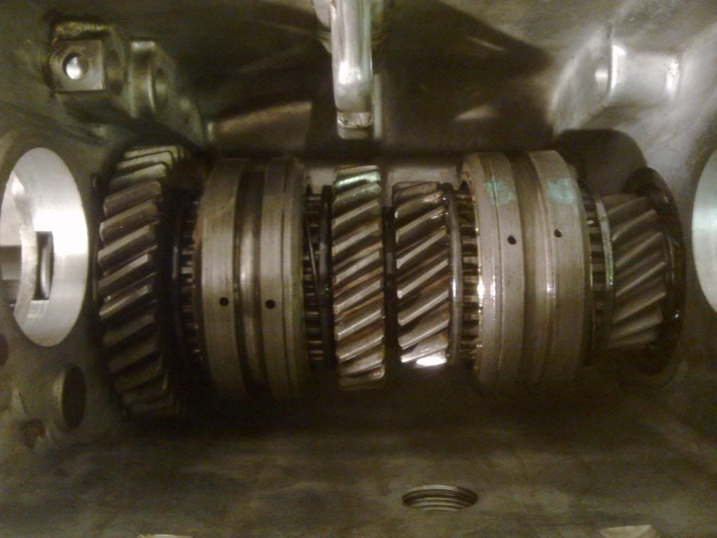

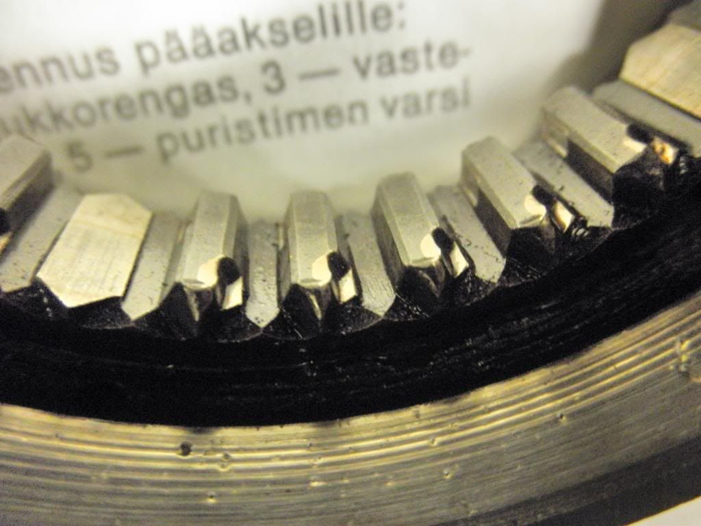

Nyt talven aikana koitan saada voimansiirron palikat rempattua, notta on sitten valmiina asennettavaksi. Eipä paljon huvita tuolla kylmässä teltassa tuota koriakaan työstää. Tänään purin vaihdelaatikon ihan näin yleissivistävässä mielessä. Muuten kaikki palikat näyttää olevan ok kunnossa, mutta nelosvaihteen kytkentärenkulan sekä kytkinakselin vastinosan hampaat näyttävät melekosen kuluneilta :O En ole nyt ihan satavarma, että kuuluuko noiden hampaiden näyttää tuolta, kun sen verran siististi ovat kuluneet (jos siis kuluneet). Muut hammaskytkimet näyttävät kuitenkin miltä pitääkin, enkä ymmärrä miksi tämän suoran vaihteen kytkentähammastukset olisivat erilaiset. Kertokaa viisaammat, mitä mieltä olette ao. kuvista:
Kytkentärenkulan hammastus
Suoran vaihteen hammastus synkron alla
Tuon kytkentärenkulan urista löytyi vieläpä metallinpalasia ja murusia, että aika selvä vaurio kyseessä, mutta silti siistin ja symmetrisen näköisiä.
Kannattaako muuten laakerit laittaa vaihtoon nyt samantien, vai onko rahan haaskausta? Lähinnä sitä mietin, että tuleeko näihin laakerivikoja eliniän aikana yleensä? Synkrot ainakin kolmos- ja nelosvaihteen osalta voisi laittaa vaihtoon.

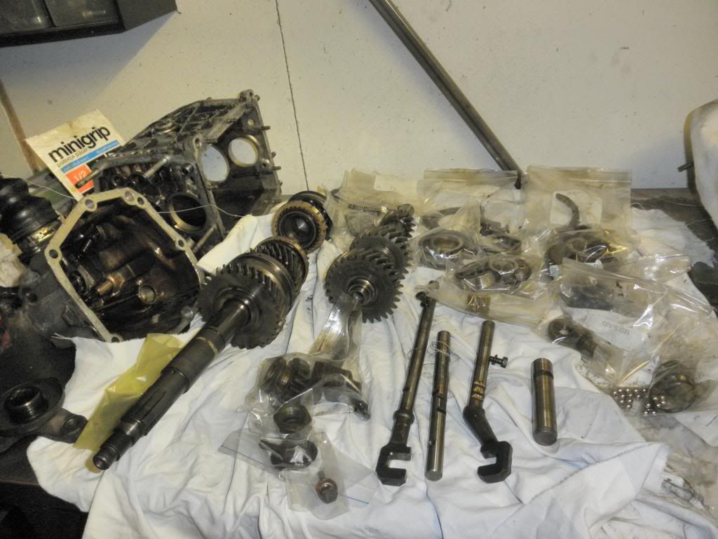

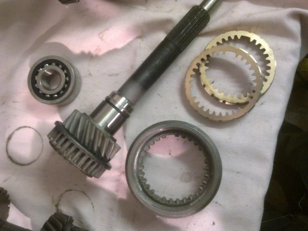

Vaihdelaatikko rempattu. Vahdettua osaa: kytkinakseli, 3. ja 4. vaihteiden synkrot, kytkentärengas, sivuakselin kuulalaakeri sekä tietysti stefat. Hyvä, että tuli tämäkin purettua. Ei olis nelosella kovin kauaa päästelty.

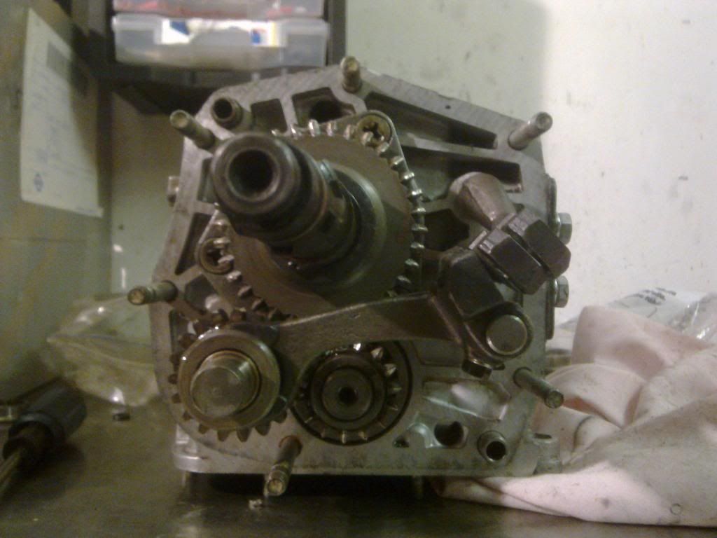

Tässä pari kuvaa laatikosta:
Loota purettuna
Uudet osat

Vaihdetangot ja pakin hammaspyörät

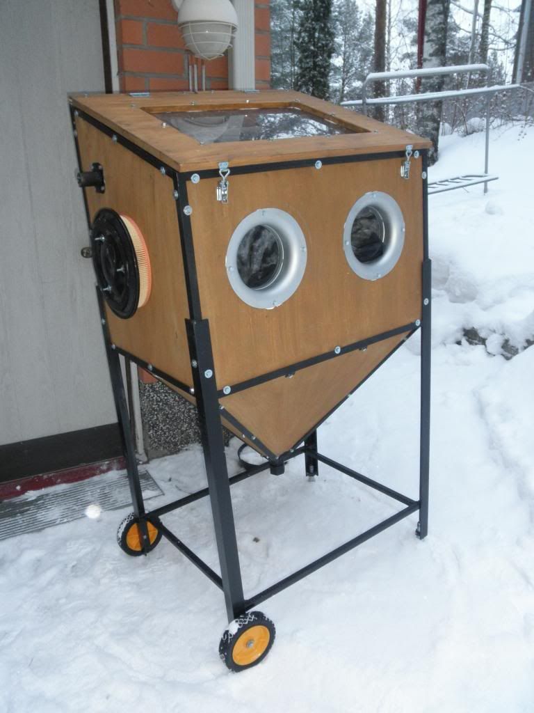

Pikkuosien putsausta varten askartelin myös jonkinnäköisen hiekkapuhalluskaapin. Tuli vähemmän ruma kuin pelkäsin: Kaappi
