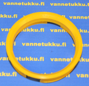

Käyttämällä epäkeskopulttia ja eskiön sovitin rengasta saa 100 jakoisen vantee Ladaan laitettua.
