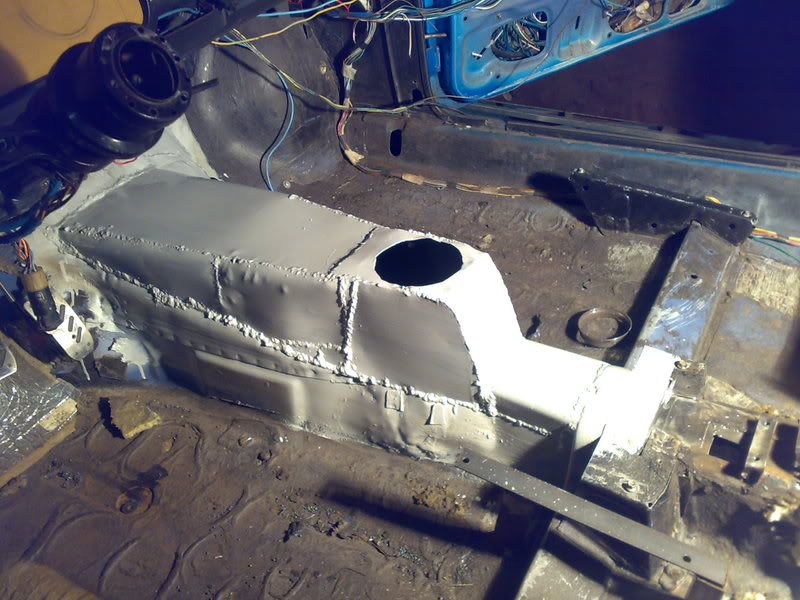

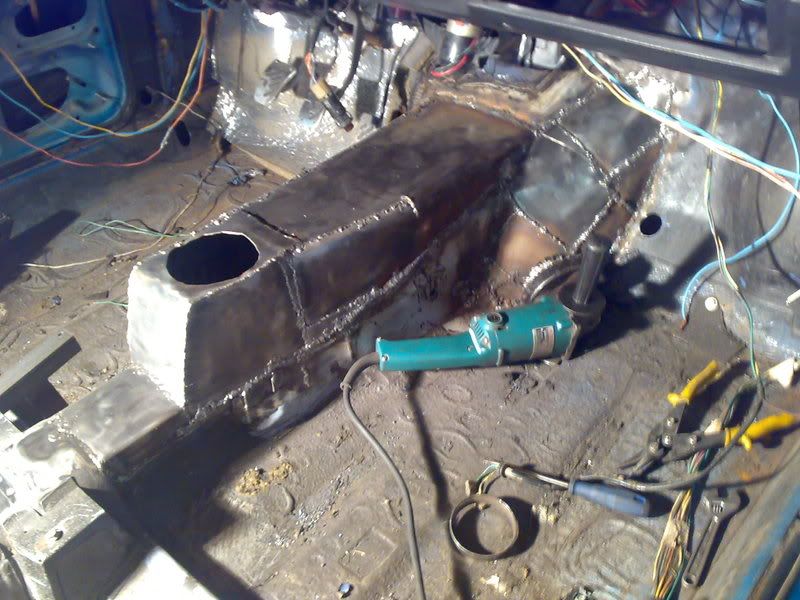

Tänään sain hitsailtua tuon kardaanitunnelin kuosiin. Vielä pitää hioskella ja kahtella tiiveyttä, jonka jälkeen pääseekin sitten maalailemaan sen kuntoon
Onnistuimpa myös pilaamaan lähes virheettömän yhen kesän ajetun tuulilasinkin
rälläkän kipunaa täynnä pinta. Kyllä siitä vielä läpi näkee, ja suurin osa niistä pisteistä on vänkärin puolella, muttei tuo kyllä kivakaan ole...

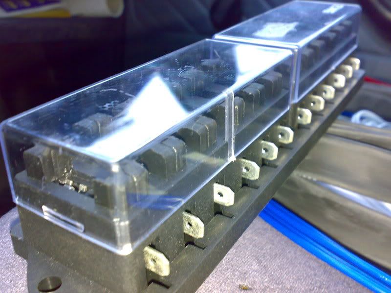

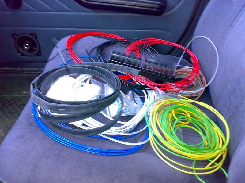

Kävin ostelemassa 1,5mm2 sähköpiuhaa eri värejä, tuota ruiskun piuhasarjaa varten. Sulakerasiakin tuli ostettua, tuo siis vain ruiskun sulakkeille, vaikka mieli tekis tehä kaikki latan sähköt uusiksi..

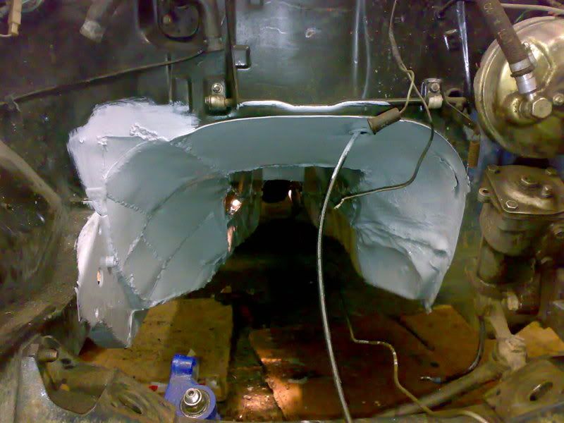

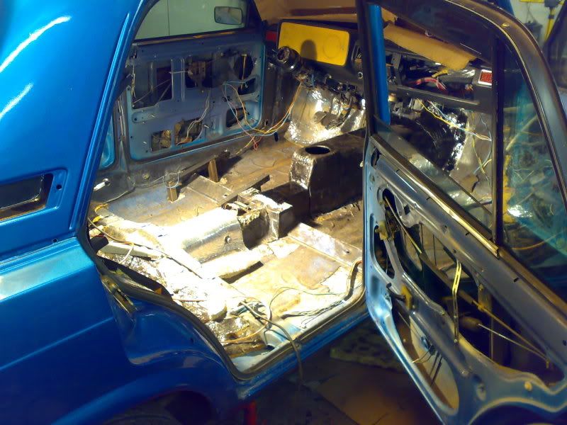

Lootan tunneliki on nyt valmis ja se sai äskettäin pohjamaalin pintaan. Vielä pittää toinen kerros laitella tota, ja sitten pintamaali, ja massa on nyt vähän auki vielä, laitanko vai enkö... Tuossapa kuva vielä konehuoneen puolelta.

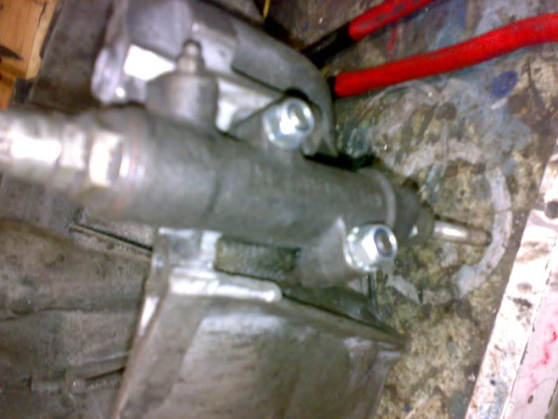

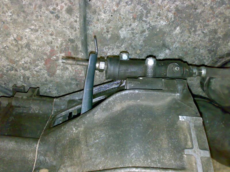

Tuli myös kiinniteltyä tuo kytkimen työsylkkä tuohon kytkinkoppaan, Vähän hepponenhan tuo ehkä on, mutta eipä siitä saa parempaa iliman alumiini hitsaus vehkeitä..

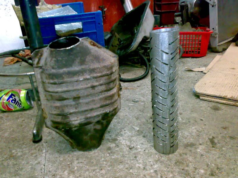

Tuossapa vielä tuo katalysaattori ja sen sisälle tuleva putki+villaa

eihän se tunneli mikään uskomatoton komistus ole, mutta toimii varmasti. hatun noston paikka kuitenkin, ei sitä jokanen kädetön lukiolainen rupee tekeen

Joo, saumat näyttää meleko hirveiltä, mutta kun migginä on tollanen vanha valovirta harraste kapistus, jossa virran säätönä on Min-Max nappula, ja minimillä ei sula (mun mielestä) riittävän hyvin tollanen peltikään, ja Maxilla pitää ihan pikku heppeillä tehä
Ja hitsaus taidotkin on vain ja ainoastaan itse opiskeltuja, niin sen nyt arvaa, ettei siitä kovin kaunista ainakaan saa
Saumat on kyllä tiiviit, ja ei muuten ladan pohja ole vakionakaan reijätön..
Eilettäin maalailin toisen kerroksen pohjamaalilla, ja illan päälle vielä tuli kelkan korjaukselta kerettyä laitettua 2-komponentti (pohjamaalitkin oli 2-komponentti happomaaleja) kiiltävä musta
Aattelin mie tuonne pohjaan kuitenki laittaa vielä sen massan, eristäähän sekin turhia meteleitä ja kiven iskeymiä.
Vakio lattiamatto ei mene mitenkään muokkaamatta tuon päälle enään, ja se venäjän kumatto on lentäny jo aikoja sitten roskikseenkin
Suunnitelmissa on ollu että tuohon vaihelootan päälle tekisin äänieristysten päälle irrotettavan lasikuitu kuoren (lattiamattojen reunaan asti) johon tulis keskikonsoli kiinteästi. Siihen ois sitten nätti liimata verhoilukangaskin päälle. Taakse ja nuitten helmakoteloitten päälle tulee luultavasti ihan pelkkäö verhoilukangas. Nämä nyt saa muhia armeija ajan päässä, kun ei niitä ennen sitä jouva kuitenkaan tekemään...

Kytkimen työsylkkä on nyt löytäny paikkansa, ja toimii hienosti. Pitää vielä testata kun saa vauhtiksen ja kytkimen kiinni. Mitäs muuten luulette, meneekö kone ja loota toisissaan kiinni paikoillaan? Itse eppäilen että menis, ja niin sen aion sinne ainakin yrittää laittaa. Aluvanteetkin pääsi takas alle Ja auto meni pihalle pesuun (lämpötila just ja just plussalla, niin piti pestä kun luvattu pakkasiakin

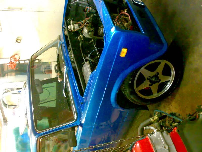

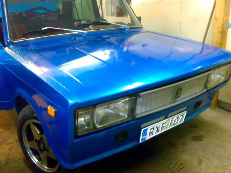

) Piti sitten laitella maski, konepelti ja etuvalot (valot nippusiteillä kiinni
) paikoilleen, Lakkias juhulien kunniaksi. Lada kun varmaan työnnetään pihalle juhulan ajaksi, saavat immeiset sitä siinä ihmetellä
Myös pikku osia tuli maalailtua tuossa kun tallissa on lämmöt kerrankin päällä. Myös bitunium mattoja tuli lämmiteltyä tuonne lootan päälle, ja muutenkin purettua koko sisusta vek.

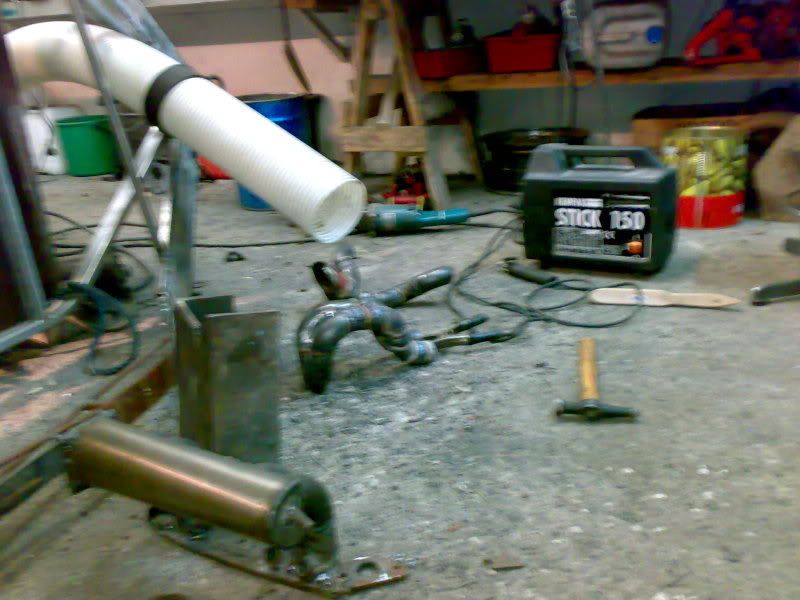

Moottori puolelta jatkettiin (viimein) pakosarjan hitsausta, tälläkertaa kaverin puikkohitsillä jolla saumakin onnistu yllättävän hyvin, eihän siitäkään ruusua tullu, mutta kun löi koneeseen 90amppeeria, niin johan alko matsku sulamaan yhteen! Nyt on primäärit edelleen erillään, ja alkavat olla jo valamiit, nyt ne pitäs laippoihin sulattaa kiinni, ja toisiinsa myös. Huomaa komea salaoja putki imurin jatkona

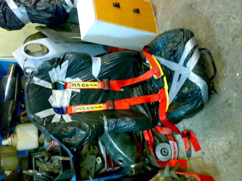

Ladamiehen nahkapenkki ja sabeltin 4-piste vyöt

Ihan turhaan pakettina koitat konetta ja lootaa sinne laitella. Mahdollista se kai on, mutta helevetin vaikeaa, koko paketti pitäisi kuitenkin nostaa melkein pystysuoraan eikä sitä tilaa tosiaankaan ole yhtään liikaa.
Laatikonhan nyt heittää paikoilleen ihan helposti erikseenkin

On tuo sileäkylkinen kyllä mun mielestä huomattavasti hankalempi sinne ängetä, kuin orggis lootatJokari kirjoitti:Ihan turhaan pakettina koitat konetta ja lootaa sinne laitella. Mahdollista se kai on, mutta helevetin vaikeaa, koko paketti pitäisi kuitenkin nostaa melkein pystysuoraan eikä sitä tilaa tosiaankaan ole yhtään liikaa.

Oletkos huomannut että sen lootan jatkopalan saa pois ihan kivuttomasti siitä lootasta?

Minäkin olen nostanut sen laatikon autoon ilman että se keppi systeemi on kiinni mutta se edellyttää että on sellainen tunneli että sen kepin saa laitettua yläkautta takaisin.Mulla on pulteilla koko laatikon tunnelin ylä osa kiinni.

Ja siitä tunnelista. Se jatkopala tosiaan irtoaa nätisti, ja sitä irroteltiinkin sillon kun lootaa eka kertaa asentelin, vaan eipä sitä enää saa paikoilleen, kun tosiaan siitä pikku reijästä mahotonta, ja tunnelin sivuillakaan ei ole liikaa tilaa, josta ne vois pujottaa
Mutta ei tosiaan tuon lootan asennus mikään mahottomuus, helppoja hommiahan nuo on, mutta silti aattelin kokeilla koneen ja lootan yhtäaikaa laittoa, kun ne pultataan ja todetaan toimivaksi irrallaan kuitenkin.

Komee Lada on, ja onnee lakin johdosta!
Liikkuu jo ilman apuvoimia?
