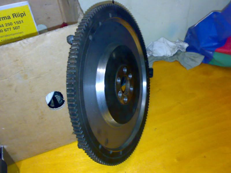

Jep, itsekin tuossa pohdiskelin koneistamolla käytyä, kun hinta on sen 65e, oli se tasapainossa tai ei, että antaa mennä vaan, kyllä nuita koneita ja vauhtipyöriä tässä maassa riittää, jos se nyt sattuu olemaan hiukka epätasapainossa
ja kun tuo sorvarikin tuossa vielä kehaisi, niin olokoot. vauhtis, kytkin ja paineasetelma on siis paikallaan. Vauhtiksen paino käytiin kaupan vaa-alla puntaroimassa, ja harmittavasti hiukan päältä kuuden kilon, eli 6,12KG

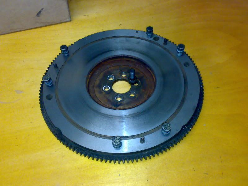

tässäpä kuvvaa:
Kykinpinta sorvarin jälkeen puunattuna

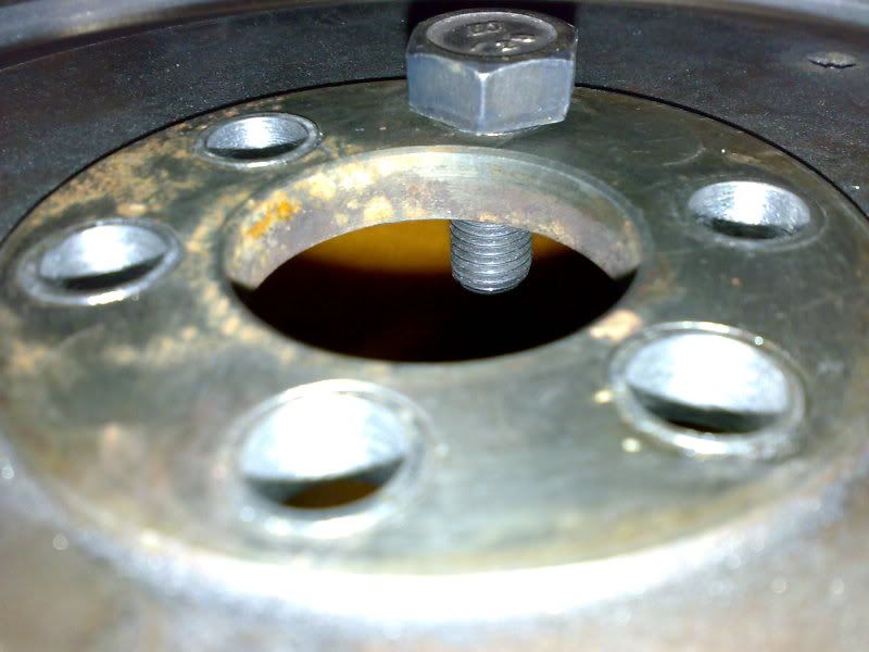

Pultinreijissä holokit, keskittyy hieanosti nyt. Ja nuo on kuvassa hiukan ylhäällä vielä, ovat puolisen milliä lyhemmät kuin mitä tuo on tuosta paksu, eli eivät puristu väliin, vaan pultit ottavat ainoastaan alkuperäiseen vauhtikseen kiinni kiristettäessä

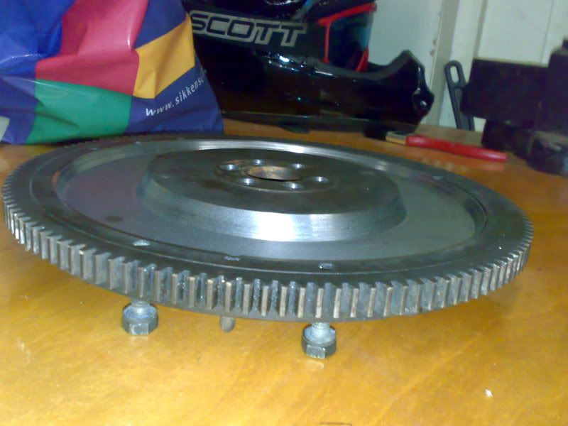

Takaa, josta matskua otettiin ainoastaan poies.
Siinä vielä yleis kuva Matskua lähti siis reilu sentti pois, nyt joka puolella on materiaali vahvuus kuulemma 11mm, joten kestänee räjähtämättä (eihän tätä konetta tällä turbolla kierrätetä kuitenkaan kuin johonkin 6500rpm, joten ei se rasitus niin kova tuonne edes ole.

Limppuhan näyttää erittäin asialliselta, luulisi kestävän. Ja kevyempihän se nyt on jo kuin ladan vakiopyörä, joten parannushan se jo on..
Tosta kyllä tajuaa kuinka jäätävän paksu tuo pyörylä on vakiona
Re: Ilikan turinat turbo rojektista.
NiimpäJokari kirjoitti:Tosta kyllä tajuaa kuinka jäätävän paksu tuo pyörylä on vakiona
Ja pakko se on kehaista nimeltämainitsematontapimeää sorvaria, kun taas niin hemmetin hyvää työttä törkeän halvalla
paljonkos toi vauhtis paino Jokari vakiona? Ei tullu ite punittua kertaakaan
Toi painaa vakiona 8.x kiloa. Ladan vakiovauhtis 6,6 kg.IlkkaHe kirjoitti: paljonkos toi vauhtis paino Jokari vakiona? Ei tullu ite punittua kertaakaanJa paljonkos ladan painaa, jotain vähän alta 7kiloa? Kevennyksellä ei ollu kyllä niin väliä, mutta aina se on eteenpäin jos se vähän kevenee

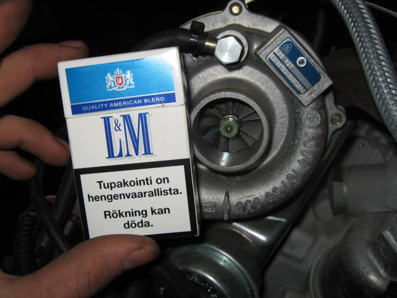

Turbo on melekosen kookas tässä
Kyllä siinä silti on tuottoja kuitenni 150hp, joten virtaahan tuo sentään jotain. Ihan mielenkiinnolla pitää kyllä kahtua että mikä tässä mahtaa olla ahtopaine, mittari tuskin kuitenkaan jää paikoilleen, ei kait mua ajossa kiinnosta kuinka siellä on painetta, kuhan on
