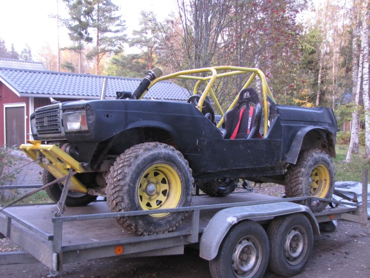

Huomenissa olisi sitten koeajo,nyt on kiinteä sytytysennakko,polttoaineen paineensäädin lisätty ja ruiskupumppu..
Ahtopaine on huippukierroksilla yli kilon

Koeajo tuli tehtyä ja voin sanoa että turbonivan ohjastaminen ylitti kaikki odotukset...
Huomenna panen youtubeen videon,,,,,VOIMAA ON!!!!!

http://www.youtube.com/watch?v=IjV8OZ9QRso
pientä käyntihäikkää oli jossainvälissä mutta
vika korjaantui itsestään :o

Sehän puhaltelee sieraimestaan kuin kiimainen sonni lehmälauman perässä! Kivenmurikat viskoo tieltään ja pienemmät näreet syö hiukopalakseen.
Tuo vekotin todistaa sen puolesta, että länkkäritehtaiden yritys parantaa maastokelpoisuutta kasvattamalla massaa ja kokoa ja moottorin tilavuutta (ja hintaa) ei välttämättä ole oikea tie.

voimaa näyttäs ainenki olevan, eli viritys on onnistunut.hitto kun ei ite kerenny tulee kahtoo
