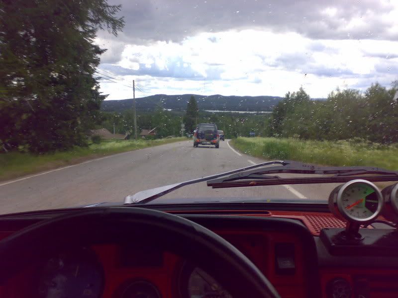

Siinähän se, kanttilampussa. Merkki on joku halpis, valon väriä voi napista vaihtaa...
Paska mittari muuten :? näyttää että kiertäs yli 12tonnia tuommonen 1.6lata aika helpostikin :shock: ja kaikki on kohallaan.. mittarikin tasakierroksilla seilaa kun mikäkin hullu...
