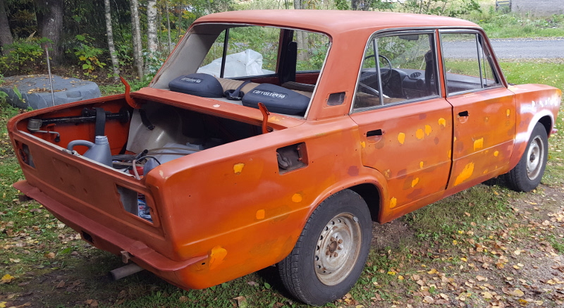

Vänkärin ovi, se joka oli rupisin, koeponnistettu laikalla ja ruostemaalilla. Varovasti laikkaa ruosteen kohdalla ettei läpi mennä, ovi sisäpuolelta kuin uusi, ei mitään ideaa lähteä tässä vaiheessa peltejä uusimaan. Luotetaan värin voimaan ja jatketaan muiden ovien kanssa samaa hommaa.
Varsinaisessa korissa ei sanomista, etuovet pahimmat muttei listojen alta vaan keskeltä. Muualta pesu ja teräsharjalla/santapaperilla karheaksi ja kylmänviileästi oranssiksi sävytetty vasaralakka telalla pintaan 8) Näyttelykalua tästä ei tule, mutta ei sitä ole tarkoitettukaan toljotettavaksi, ellei sitten kauas horisonttiin katoavia takavaloja.

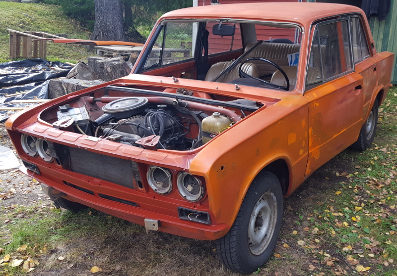

Katos vaan, vuosi on vierähtänyt... Mutta jotain on tapahtunutkin kun posti toi vihdoin ovitiivisteetkin. Talvella ei tietysti mittään, mutta nyt kesän aikana on maalattu (kauhea pinta :mrgreen: ) mutta värisävy ihan ok, marmeladimiranoli. Jep, tehnik on kõige tähtsam :) Lasit paikallaan, sähköt nipussa. Takavilkku poltti ensin sulakkeen kun oli karva ristissä eli meni suoraan runkoon, nyt muuten kondiksessa paitsi kusipumpun jalkapolkimen kytkin jäänyt jumiin -> vinkkarit pyörii koko aika eli piuhat siitä irti. Ei tarvitse korjata koska viiksisetti tulee 2105:sta jolloin tuokin toiminto siirtyy käsikäyttöiseksi. Sisäloksut paikalleen ja alkaa olla valmis konttorinäyttöön.
Mitenkäs katsastaja suhtautuu riisuttuun sisustaan? Paikallaan ei ole kuin kuskin jakkara ja ovipahvitkin kaikki irti? Ainakin näkee onko pohja hapan, ei tarvi alle mennä :lol: Tarttis tuon jo ajoon, mutta sisätöitä piisaa vielä. Koneswappi jää kuin jääkin taas seuraavaan kevääseen kun pata läpikäymätön; tuli uusi Nivan 4-piste ja tuo pitäs avata ja tarkistaa. Megasquirt 98% tehty ja johtosarjasta puuttuu vaan megaan sopiva liitin. Vaparilla aloitetaan sitten ruiskukausi ja ynnätään ahdin sitten mukaan myöhemmin.
