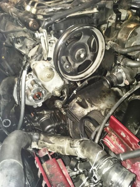

Mutta mitä tulee Jaguaariin niin se on nyt potilaana tallilla. Toistaiseksi alku sujunut hyvin. Koneen suojakopan lisäksi purin tieltä akun koteloineen, ilmanputsarin kotelon ja putken koko matkalta, sekä egr-putken. Nyt on tilaa ja näkyväisyyttä. Tehostimen ja vesipumpun hihna oli vaihtokunnossa, täynnänsä halkeamia, joten sen vaihto olisi ollut edessä kuitenkin vaikkei pumppu olisikaan hajonnut. Homma jumiutui kuitenkin kun tehostimen korkeapaineputken (välillä pumppu-hammastanko) pumpun puoleinen pää on kiinni ihan jumalattoman lujaa. Ja kun se pitää vielä avata kiintoavaimella, niin on kokoajan vaara, että mutterin kanta pyöristyy. Tilaa vääntövarren lisäämiseen ei oikein ole. Joten jätin homman tuohon ja lähdin välillä kotiin syömään ja kaffittelemaan. Saa samalla pohtia keinoja mutterin aukaisuun.
Toinen pohdittava asia on, vaihdanko myös nyt samalla vesipumpun kun kaikki on esillä? Vaihtuisi nyt samalla kätevästi eikä varmaan seuraavaan 250 tkm:n tarvisi sitä vaihtaa. Motonetissä olisi tarjolla ns. koteloineen 90€ ja jos haluaa jumpata vanhan kotelon irti, niin selviää 26€ halvemmalla. Jos vaihdan pumpun, niin ostan kyllä sen kotelomallin, niin pääsee helpommalla.
3. TOUKOKUUTA 2020
Kaupassa käyty, ostin 18 mm jarruputkiavainen ja remppa etenee hitaasti mutta varmasti. Päätin sitten vaihtaa vesipumpun myös sillä nyt on kaikki tarvittava esillä hyvin ja ei tarvitse sitten myöhemmin enää alkaa pulaamaan sen kanssa. Ja kun kerran jäähdytysjärjestelmän joutui nyt tyhjäämään niin ostin samointein myös uuden termostaatin, kun kissa on käynyt hieman alilämmöllä.
Oikeankokoinen avolenkkiavainkin tuli hommattua (oikein aito ja kallis Kamasa) mutta eipä auennut silläkään vaan pyörähti ympäri. Tämä korkeapaineputki on kierreholkilla kiinni semmoisessa isossa 22 mm mutteri murkulassa ja nimenomaan se kierreholkki pitäisi saada irti. Se murkula on myös kierteillä kiinni ohjaustehostimen pumpussa eli siitä pitää pitää vastaan 22 mm avaimella.

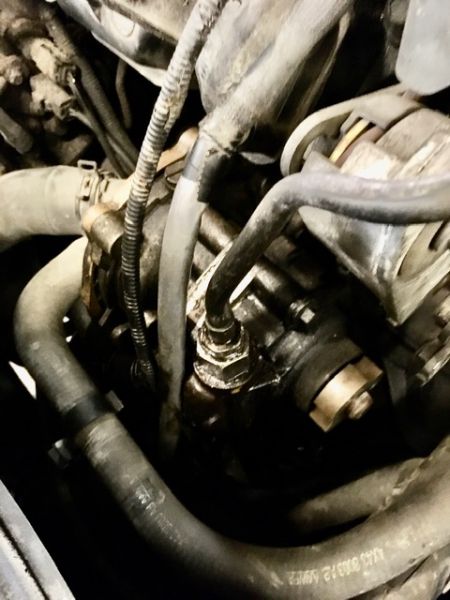

Päätin kokeilla irtoaako se 22mm kantainen murkula irti tehostimen pumpusta että saa edes letkun irti ja pumpun vaihdettua. No, murkula aukesi helpommin. Yritin sitten kääntää murkulaa kiinni ja samaan aikaan holkkia auki, ideana että saisi lisää poweria aukaisuun. Vaan eipä riittäneet voimat. Eikä auennut.
Kun ei auennut, niin tuumaus- ja ruokatauon jälkeen jatkoin remonttia etukoiranluiden vaihdolla. Se sujui sentään kohtuudella, vain kuskin puolen alapään joutui vetämään rälläkällä poikki kun mutteri oli loppupäästä niin jumissa.
Nuo siis eilen ja tänään jatkui puuha. Tyhjensin ensin jäähdysjärjestelmän. Korjausoppaassa mainittu jäähnyttäjän tyhjennys proppu oli kyllä hyvin piilossa ja ahtaassa paikassa, mutta sain sen auki kuitenkin. Kun en tiennyt putoaako proppu kiinnityksestä vai jääkö se kokonaan avattuna vielä paikalleen, niin avasin sitä niin paljon kuin uskalsin. Neste vaan valui toooosi hitaasti pois, mutta lopulta valuminen loppui. Vaihdoin termostaatin, mikä oli varmaan koko rempan helpoin homma ja tarkastelin hieman vanhaa. Ei se ainakaan auki näyttänyt juminneen.
Koska tehostimen pumppu oli vielä tukevasti paikallaan, niin päätin seuraavaksi irrottaa pulttipyssyllä siitä hihnapyörän, koska uuden pumpun mukana sitä ei tullut. Sen jälkeen jatkoin pumppujen irrotuksella. Avasin sen murkulan johon korkeapaineletku tulee ja otin sen letkun ja holkin kanssa irti pumpusta. Irrotin tehostimen pumpun ja sen jälkeen vesipumpun. Vanhasta pumpusta piti ottaa irti yksi letkuliitos-osa (joka sittemmin paljastui Haynesin oppaan mukaan "oil temperature control thermostat" nimetyksi osaseksi, tuolloin en vielä sitä tiennyt) koska uudessa pumpussa ei sitä ollut.
Tuota osaa irrottaessani otin enin irti 8mm kannalla olevan kiinnityspultin, mutta osapa ei tahtonut irrota. Kurkkasin pumpun sisään ja huomasin jonkun jousihäkkyrän ja termostaatin ja näytti hieman siltä että siellä oli jotain muovikilkkeitä jotka pitivät osaa paikallaan. Puolihuolimattomasti sörkin sinnen varovasti ruuvarilla ja -boing- toinen muoviosa kimposi jonnekin mistä en enää sitä löytänyt ja irtosi toinenkin varovaisemmin. Sitten tajusin että ne pitivät termostaarin jousta paikoillaan ja osa olisi vaan pitänyt nitkuttaa irti vähän miehekkäämmällä nitkutuksella. Tajusin hajoittaneeni osan. Meinasi ruveta hitsit kunnes lukaisin pahimman kiukun laannuttaakseni Jaguar-palstaa jossa osui seuraava keskustelu silmiin:

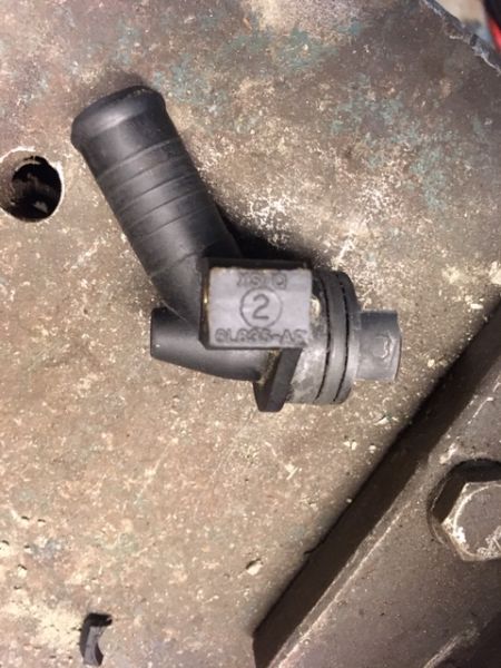

Toinen termostaatti on öljylle joka useimmiten jumittaa. Tunnetaan Ford MOndeo mk3 korisessa nimellä oil valve. Se pitää jäähdytinnesteet kylmänä jos jumissa. Omakohtaisesti kokeilleena voin suositella että haet Fordin tiskiltä vain alkuperäiset osat, harakirit toimi viikon. Alkuperäisillä termostaateilla nyt lämpömittari nousee karvan alta puolivälin ja testeri näyttää keskimäärin 88 astetta ajaessa. Alkuperäiset numerot Oil valve XS7Q6L635 AE, jäähdytysnesteelle XS7Q8575 AA.
Oli valven voi vaihtaa ilman imusarjan irroitusta kun sopivat avaimet etsii. Valve sijaitsee moottorin kyljessä edessä kun konepelti avattuna katsoo moottoria kohti, oikeassa reunassa vesiletkun kopan ja imusarjan välissä lohkossa. Riittää kun moottorin päällyskopan ottaa pois että pääsee käsiksi.
Nesteitä ei tarvitse ottaa pois, kiireesti vain pukkaa uuden termostaatin sisään ja katsoo, että alkaa kiertämään ja lisää jos tarvetta.

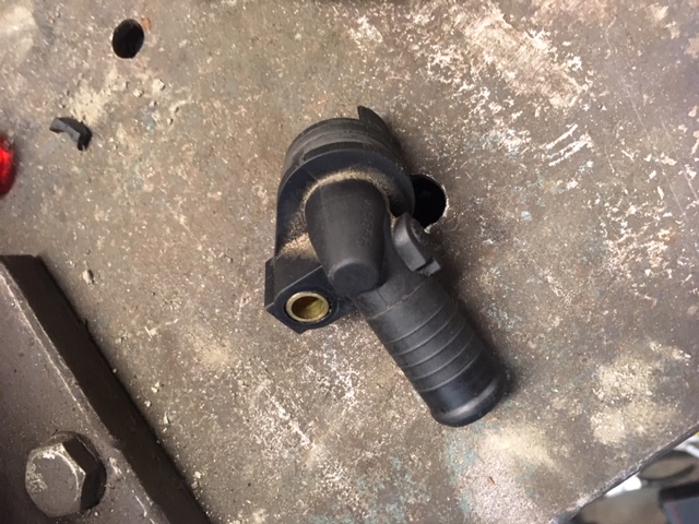

Tajusin että tuohan on se osa jonka rikoin. Ymmärsin myös, että tuo osa pitää samalla itseltäkin kuitenkin vaihtaa kun alilämpöä Jaggessa on ollut, semminkin kun nyt sen vaihto on helppoa. Eli kävi onni onnettomuudessa.
Osanumero ainakin täsmää:
Ja se tulee tuohon isohkoon reikään minkä vieressä törröttää tuo 8mm pultti.

Eilen laitoin vielä vesipumpun ja ohjaustehostimen pumpun hihnoineen paikoilleen. Holkkiliitos ei auennut vaikka oli kaveri apuna vääntämässä, kuumaa annettiin myös, mutta ei niin ei. Sitten sai asennus riittää.
Aamupäivällä kävin marmoritiskillä tilaamassa uuden "oil temperature control thermostat'in". Lupasivat keskiviikko iltapäiväksi, hintaa hieman yli 40€. Sitten ostin letkunpidikepihdit, koska halusin alkuperäiset ford-mallin kiristimet pitää, niillä kun harvemmin saa letkua rikki, toisin kuten aba'lla. Yhdistelin kaikki vesiletkut, lukuun ottamatta tietenkin sitä yhtä, mistä puuttui vielä osa. Ohjaustehostimen kanssa päätin ottaa harkitun riskin ja ruuvasin uudesta pumpusta sen "murkulan" irti ja kiinniitin paineletkun holkin ja vanhan murkulan kanssa kiinni uuteen pumppuun. Jos vuotaa, niin sitten pitää tilata uusi paineletku ja vaihtaa se. Sen saa korjaamo tehdä, sillä toinen pää on niin veemäisessä paikassa hammastangossa ettei mun hermo riitä siihen. Mutta jos pitää niin sitten mennään sillä. Nyt vaan odotellaan sitten. Huomenna tosin käyn vaihtamassa jo valmiiksi raitisilmasuodattimen uuteen, että jos auto on uuden osan saatuaan liikuntakykyinen, niin jää enää öljyn ja suodattimen vaihto jäljelle.
6. TOUKOKUUTA 2020
Tilattu osa tuli keskiviikko iltapäiväksi kuten oli luvattu, joten ei kun asentamaan. Asennus ja purettujen osien kokoaminen sujui vailla isompia hermeja. Kun olin saanut kaikki nippuun, lukaisin korjausoppaasta varmuudeksi onko jäähdytysjärjestelmän täytössä jotain ilmaamista helpottavia niksejä. No oli. Heti eka oli että avaa vesipumpun päällä oleva ilmausruuvi ja pura sitä varten ilmanputsarikotelo pidikkeineen pois tieltä. Olin hieman, että häh? Mutta vilkaisu vanhaan lattialla lojuvaan entiseen vesipumppuun vahvisti infon, että siellä on ilmausrruvi. Jaahas ja taas purkuhommiin. No, purettua tarpeelliset pois edestä, ilmausruuvi auki ja nestettä säliöön. Reilun parin lirtan jälkeen alkoi ruuvinreiästä tulla nestettä. Ruuvi kiinni ja puhalsin paineilmalla ylivaluneita vesiä pois, mutta nesteen valuminen ei ottanut loppuakseen. Auto nosturilla ylemmäs ja havainto että jostain valuu. Katsoin ensin, että sen "oil temperature control thermostat'in" letkuliitos falskaas, mutta rätillä kuivattuani ja loput paineilmalla kuivattua, ei se vuotanutkaan. Kunnon megaledillä katsoin että vesipumpun vasemmanpuoleisen alakiinnitysruuvin luota valuu. Olisko jääny löysälle? Kiintoavain käteen ja kiristys, ei ollut. Tiiviste falskaa, jassoo.
En käyttänyt mitään liimaa tiivisteen kanssa, koska missään ohjeissa ei sitä neuvottu ja vanhaakin (metallista) tiivistettä poistaessani ei missään näkynyt liimajäämiä. Veikkaan että väliin on jäänyt jotain paskaaroskaa tai tiiviste on ottanut kipeää. Koska yöksi piti lähteä taas töihin, niin päätin pistää asennustyön tauolle ja mennä kotiin syömään. Otan loppuviikon vapaata ja asennus jatkuu torstain. Purkaa pitää koko paska, tosin nyt voi ohjaustehostimen ja vesipumpun ottaa yhtenä könttinä pois.
Saas nähä mitä tästä vielä tulee. Pitäisikö vetää ohuelti Hylomaria tmsv siihen tiivisteeseen vai ei? Kas siinä pulma.

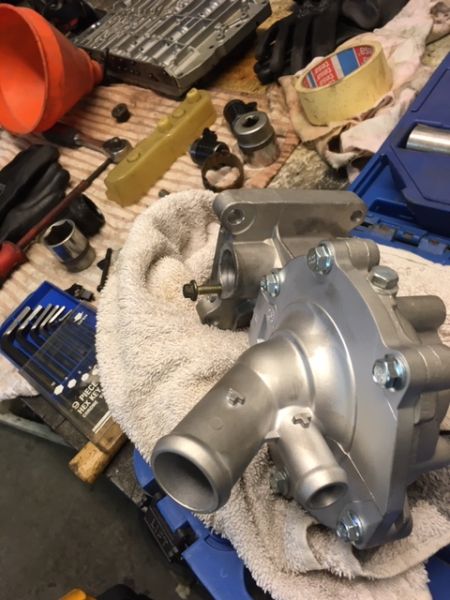

No, nyt on vesipumppu liimojen kanssa paikoillaan, mutta jännittävin vaihe on vielä edessä. Nimittäin se ns. koeponnistus.
8. TOUKOKUUTA 2020
En tiedä tuliko turhaan heitettyä liimat sinne vesipumpun jalkaan. Nimittäin lyhyesti ja ytimekkäästi tarina meni sitten jatkossa näin...
Kun vesipumppu liiman ja tiivisteen kanssa oli mennyt yllättävän hyvin paikalleen, sujui loppu kokoaminen jo rutiinilla. Sitten vesipumpusta ilmausruuvi auki ja --- liri lori --- samasta kulmasta näytti vuotavan yhä. Meinasi itku päästä. En luovuttanut vaan tutkin kunnon valon kanssa pitkään ja hartaasti vuotoa ja lopulta havaitsin että itse asiassa isoin vuoto on tämän uuden "oil temperature control thermostat'in" kantturoilla eikä ehkä sittenkään tiivitseen jalan välistä. Annoin valua nesteet rauhassa pois kunnes se lopulta laantui. Sitten "oil temperature control thermostat" irti ja sitä tutkimaan. Osa oli identtinen vanhan kanssa, mutta loppujen lopuksi huomasin eroa uuden ja vanhan osan O-renkaassa. Vanhassa se oli siisti paksu ja tasainen ja täytti koko uran, uusi oli hieman kapoisempi ja kas, ihankuin joku pieni hiertymä tai kiertymä olisi siinä ollut. O-renkaat irti ja pöydälle tutkimaan. Lopputuelmana pistin vanhan osan O-renkaan uuteen osaan ja kiinni vesipumppuun. Ja kas! Vuotoa ei enää ollut.
En jaksa enempää kyllästyttää teitä pitemmällä loppustoorilla mutta tiivistettynä, lämmöt nousivat koneessa nyt normaaleiksi, vesi ja ohjaustehostimen öljyt pysyvät sisällä omissa kanavissaan ja koeajolla auto toimi hyvin. Ainoa miinus oli että EGR-putken toisen pään tiiviste (se paperinen) oli tiensä päässä ja korvasin sen tilapäisesti tiivistemassalla kunnes saan uuden kunnon tiivisteen. Huomenna vielä öljyn ja suodattimen vaihto.

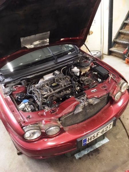

Lopuksi vielä pari kuvaa päättyneen rempan tiimoilta.
Työskentely olosuhteissa ei valittamista. Harrastetalli on pk-seudulla aika kallista lystiä, mutta tälläisissä hommissa hintansa väärti.

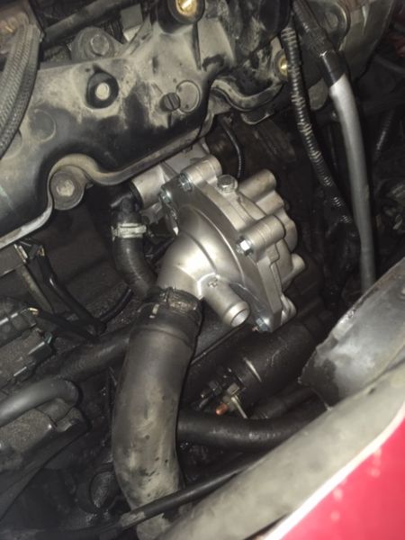

Potilas kita auki.
Uusi vesipumppu paikoillaan. Keskellä pumpun yläosaa ilmausruuvi, jolla järjestelmä ilmautuu vaivattomasti.
Yleiskuva työmaasta, ohjaustehostimen pumppu ei vielä paikallaan, se tulee sovittaa tuohon vesipumpun akselin päähän. Oikealla näkyy termostaatti kotelo, joka on asentajaystävällisessä paikassa.

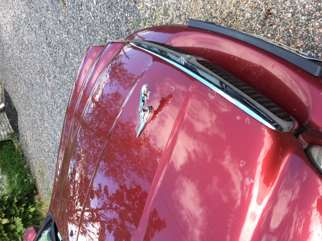

Välillä ulkonäön kohennusta, koska konepellilltä puuttui jotain olennaista:
Ei puutu enää.

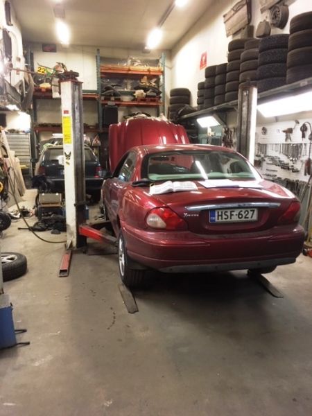

ILTAPÄIVÄ AUTOKORJAAMOLLA OSA 1.
Mainitsin jokin aikaa sitten tuossa edellisissä viesteissäni, että X-typestä pitäisi vaihtaa hehkutulpat ja etupyörän laakeri. Näistä kiireellisempi oli tuo laakerisavotta. Siispä viime tiistaina meni meidän kylää lähellä olevaan oikeaan kaupunkiin, jossa oli uusiin ja vähän vanhempiinkin Fordeihin erikoistunut autokorjaamo. Päästyäni asiakaspalvelutiskillä vuorolleni alkoi mielenkiintoinen keskustelu joka meni osapuilleen seuraavasti:
- Pitäisi tuohon mun Jaguar X-typeen vaihtaa hehkut ja etupyöränlaakeri
- Yhym, ei meillä Jaguaareja korjata
- Tuossa on kyllä Mondeon alusta ja Fordin TDCi diesel ja on kyllä anakin ennen ollut teillä korjattavana ja teiltä osiakin ostanut siihen.
- Jaa, no anna rekisterinumero
Kerrottuani sen asiakaspalvelija mutisee:
- No joo, näyttää tämä kerran meillä olleen viisi vuotta sitten. Mutta siellä on ainakin yksi hehku niin hankalassa paikassa että ei me sitä aleta puljaamaan...
- Älä viitsi, kun ottaa ilmanputsarikotelon ja imusarjan pois, niin siinä ne on hehkut kuin tarjottimella.
- Jaa, no varmaan ovat aika jumissa
- Voisikohan se olla se syy että turvaudun autokorjaamoon. Osaisin sen itsekin tehdä jos lähtisivät vaan normaalisti hylsyavaimella avaamalla kuten bensa-autojen tulpat.
- Jos se katkeaa avatessa niin ei me sille mitään voida tehdä sitten.
- Jaa, minä kun ajattelin että kun tämä on merkkikorjaamo niin teillä olisi pelit ja vehkeet miten homma hoituu...
- Ei meillä mitään semmosia ihmevehkeitä ole...
- No entäs edes se etupyörän laakeri?
- Mjaa voisihan se onnistua jos se on sama kuin Mondeossa.
- Se on sama ja minulla on jo laakeri hankittuna, että koska olisi aikaa ottaa se työn alle?
- Viikon päästä keskiviikkona tai hieman vielä myöhemmin...
- Tuota jos nyt tehdään niin että palaan huomenna uudestaan asiaan niin selvittelen perheen menot että milloin auto joutaa oikeasti tuoda tänne niin sovitaan sitten tarkemmin...
Rupesi olemaan hermo nimittäin hieman pinnassa kun oli niin töykeän oloista ja tylyä tuo palvelu, että ajattelin vetää henkeä päivän ja oikeasti myös tosiaan tarkistaa mitä suunnitelmia rouvalla on kun jotain lomareissun tynkää oli ollut ilmassa.

21.HEINÄKUUTA 2020
Tiedossa on, että tämän valitsemani korjaamon asiakaspalvelu on kuin Dr. Jekyll and Mr. Hyde. Tässä tarinassa oli ensin tiskin takana Mr. Hyde ja kun palasin seuraavana päiväna, oli onnekseni tiskin takana Dr. Jekyll.
ILTAPÄIVÄ AUTOKORJAAMOLLA OSA 2.
Palasin korjamolle sitten rauhallisena ja kaiken zeniläisyyden perikuvana vastaanottamaan mitä eteen tulee. Suureksi riemukseni tiskin takana oli ko. firman toinen asiakaspalvelija ja keskustelu meni tällä kertaa näin:
- Jahas, päivää, mitäs sinulla oli ongelmana?
- Kävin täällä eilen ja oli puhetta josko etupyöränlaakeri vaihdettaisiin mun Jaguar X-typeen.
- No sehän onnistuu, annappa rekisterinumero.
Annoin rekisterinumeron ja keskustelu jatkui:
- No niin, tämähän on ennenkin ollut täällä ja näemmä omistajakin vaihtunut välissä ja sinä olet nyt sitten varmaan meiltä osiakin ostanut tähän. Onko puhelinnumero vielä tämä XXXX-XXX XXX?
- Kyllä vaan
- Onko sinulla laakeri omasta takaa vai otatko meidän kautta?
- Laakeri on jo hankittuna.
- No hyvä, koskas sinulla olisi aikaa tuoda se tänne
- Mjaa, eilen käydessäni oli jotain puhetta että jo viikon päästä keskiviikkona olisi ainakin vapaata...
- Jaa jaa, katsotaanpas... tuota... tässäpä on joitain isoja hommia meiltä päässyt valmistumaan, niin olisi jo huomennakin mahdollista ottaa työn alle ja saada kello 16 mennessä valmiiksi.
- Käy loistavasti, mihin aikaan tuon auton huomenna?
- Noo, veikkaan että tuo pääsisi työn alle aikaisintaan klo 11 kantturoilla, joten kun reilusti ennen sitä tuot niin homma onnistuu.
- Tuon auton aamukymmeneen mennessä.
- Hieno juttu, tervetuloa ja nähdään huomenna.
Poistuin hyvin mielin paikalta ja vein auton seuraavana päivänä ajoissa paikalle.

ILTAPÄIVÄ AUTOKORJAAMOLLA OSA 3.
Vein tosiaan aamupäivällä auton sovitusti ja Dr. Jekyll oli onneksi taas vuorossa ja hän varmisti vielä että puhelinnumeroni on se mikä heidän papereissaan seisoo, soittelee sitten kun on valmista, kuulemma klo 16 mennessä varmasti mutta ehkä aiemminkin.
Olin sitten iltapäivällä lähdössä anoppia kuskaamaan hammaslääkäriin ja puhelin soi. Keskustelu meni tällä kertaa näin:
- "Dr.Jekyll" korjaamo Hxxxxx:ltä morjesta. Siitä sinun Jaguaarista. Laakeri on hyvä ja laadukas sekä varmasti tähän sopiva, että sen puoleen ei ongelmaa. Mutta kun saatiin paikat esille, niin sen lisäksi että vanha laakeri oli tosiaan aivan loppu, niin napa on myös erittäin huonossa kunnossa. Se on sekä halki että pahasti urittunut ja naarmuilla.
- Jaahas, tuo oli hieman huono uutinen. Mites homma etenee?
- No kun meillä ei sattunut olemaan napaa hyllyssä, niin soittelin tukkureita läpi ja yhdeltä löytyi laadukas ja kohtuuhintainen napa, joka olisi perillä huomenna puolenpäivän maissa.
- Luonnollisestikin olen kiinnostunut siitä kohtuuhinnasta.
- No juu, napa maksaisi hieman alle satasen.
- No se on kohtuuhinta tässä tapauksessa.
- Otin vapauden tilata sen jo ja nyt kysynkin että annatko luvan asentaa sen tilaamamme navan. Jollet anna, niin palautetaan se huomenna takaisin ja keskustellaan sitten jatkosta, että miten toimitaan.
- Asentakaa vaan juu, turhaa tässä ruveta etsiä kymppiä tai paria halvempaa napaa jostain. Saadaan autokin nopsemmin valmiiksi.
- No niin, hyvä juttu, niin kyllä me saadaan Jaguaari huomenna valmiiksi iltapäiväksi joskus kahden maissa kai viimeistään.
- Mutta sehän olisi hieno juttu. Kiitos oikein paljon.
- Olkaapa hyvä ja soittelen sitten huomenna kun auto on valmis.
23.HEINÄKUUTA 2020
No, näinhän sen homman pitää mennäkin. Olin erittäin tyytyväinen. Seuraavana päivänä kahden maissa soi puhelin sitten ja keskustelu meni seuraavasti:
- "Dr. Jekyll" korjaamo Hxxxxx:ltä, nyt on sitten etulaakerin osalta homma kunnossa. Napa saapui ajallaan ja asennus sujui niinkuin pitikin. Mutta nosturilla pojat teki vielä pientä tsekkausta muista renkaista, niin huomasivat että tuosta on vasen takapyörän laakeri myös aivan loppu. Itse asiassa niin loppu, että eivät haluaisi tuota päästää liikenteeseen ilman remonttia.
- Jaahas, no hieman tuollaista epäilinkin kyllä, kun tuntui että takapäästä kuuluu jotain ylimääräistä ääntämistä.
- Niin että mites me tehdään tämän kanssa?
- Tehdään silleen että minä kyllä nyt vaihdan itse sen takanavan kun sen pystyn itse kohtuuhelposti omalla tallilla tekemään. Mutta tulen hakemaan sen kohta niin keskustellaan lisää.
- Asia selvä, otetaan auto alas nosturilta ja nähdään piakkoin.
EPILOGI
Menin sitten korjaamolle, jossa sain asiallisesti eritellyn laskun, sekä kännykällä otetut hyvälaatuiset valokuvat vahingoittuneesta etunavasta. Myös videolta esitettiin kuinka paljon takana on klappia ja kuinka pahaa ääntä takanapa pitää. Laskussa luki myös huomautuksena että takanapa on viallinen ja että korjaamon mielestä auto ei ole liikennekelpoinen ennen takanavan vaihtoa. Eli just niinkin pitääkin. Vakuutin "Dr. Jekyllille" että ajan auton matkan varrella olevan varaosaliikkeen kautta suoraan tallin pihaan odottamaan korjausta. Kiitin kohteliaasti hyvästä työstä.
Yllätyksekseni paikalliselta Fixus-liikkeelltä löytyi takanapa (FAG) suoraan hyllystä hintaan 193€. Napapaketti sisälsi itse navan, laakerin ja kiinntyspulttien lisäksi myös paikallaan olevan uuden ABS-anturin. Takanapa vaihtui paikalleen myöhemmin samana iltana, mutta se on sitten jo oma juttunsa se ja siitä lisää myöhemmin.
Kaiken kaikkiaan huonon alun jälkeen homma sujui niinkuin pitää ja varmaa on että jos jatkossa joudun viemään Jaguaarin samaan paikkaan, en asioi kuin Dr. Jekyllin kanssa.
