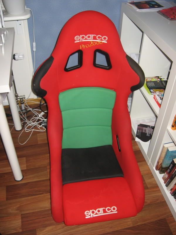

4-pistevyöt on ostettu molemmille etupenkeillä. Kuskin-tuolina tulee Sparco Pro2000, ja apukuskille saa jäädä se Nissan S13:n etu penkki joka mä oon käyttänyt muuten...
Tässä kuvan tuolista.. Lisää kuvia tulee ehkätämän illan jälkeen. Olen tallissa koko ilta...

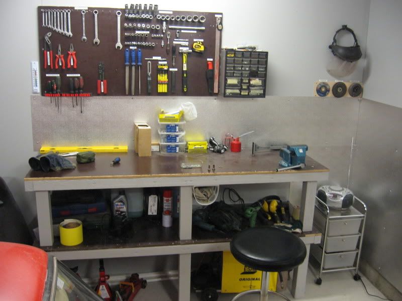

Jooo, eli niin kuin sanottu olin tallissa eilen illalla.

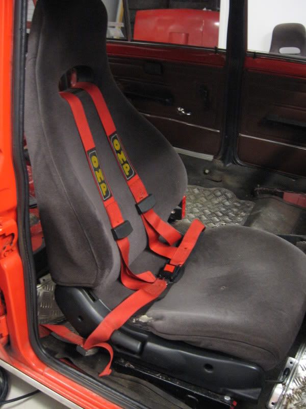

Apukuskin puolen turvavyö on asennettu.
Muuten vähän tommosta "siivous- ja siistimis-hommia"...
Tässä pari kuvaa...

Kotini :D
http://i75.photobucket.com/albums/i290/ ... G_4907.jpg
4-pistevyö apukuskille paikalla.

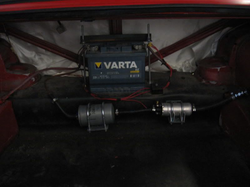

Ei kovin paljon eilen tehty Ladalle.. Sain kuitenkin bensapumpulle ja suodattimelle tehty uudet kiinnitykset. Nyt ne ovat kunnolla kiinni!

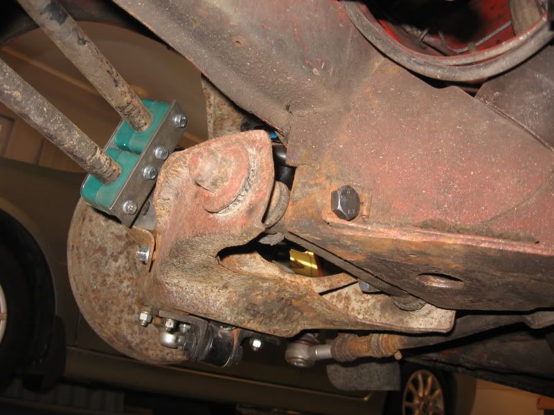

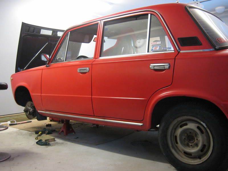

Lauantaina etuakseli purettiin, alatukivarsien kiinnityspultit vaihdettiin (huonot jengat) Lisäksi pyöränkulmat (Camber ja Caster) säädettiin... Sain oikean puolen tukivarret taas paikalle... Tänään laitan vasemman puoli kiinni.. Ostin tänään kiinnitykset vakaajatangoille (laitan tuplat) Niitäkin pitäis tänään saada kiinni :) Laitan kuvia kun ehdin! :)

Eilen olin pari tuntia tallissa..
Tässä pari kuvaa:

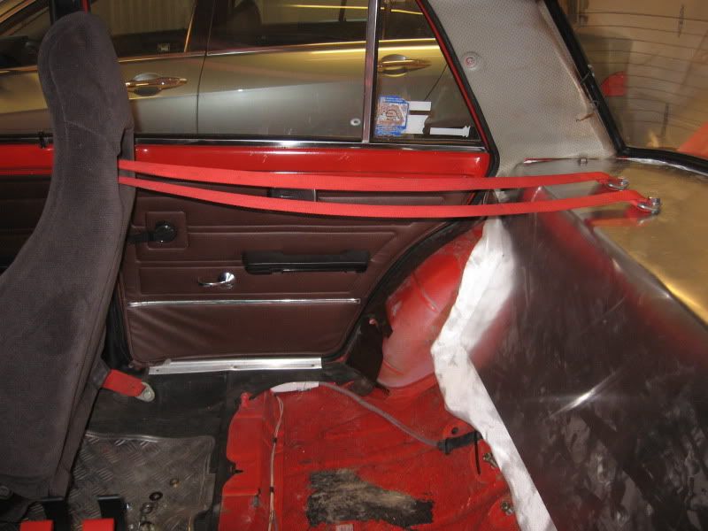

Takaluukku..
http://i75.photobucket.com/albums/i290/ ... G_4940.jpg
Takaluukkun palo-/suojapelti ja apukuskin turvavyön kiinnitys ovat valmiita...
http://i75.photobucket.com/albums/i290/ ... G_4932.jpg
Etualatukivarsien kiinnityspultit ovat vaihdetut, tupla-vakaajatangot ovat paikalla. Kiinnitys runkoon pitäis vielä hommata...

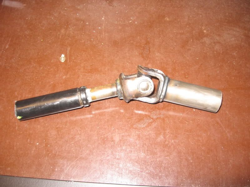

Lisäksi aloitin vähän ohjausakselillä suunnitellä, miten sais sen pidennetty ja laskettu.. Löytyi kyllä aika hyvä ratkaisu.. Varastostani löytyi käytetty ohjausakseli... Sieltä otin ristinivelen splines:llä. Sen sisähalkaisijat ovat melkein samat kuin Ladan ohjausakselin ulkohalkaisija. Saa sitten leikata ohjausakseli virtalukon kohalla, hitsata nivelristi kiinni, vääntää ratti hieman alaspäin ja saa kaupanpäälle noin 10-15cm pitempi ohjausakseli.. Uusi kiinnitys saa sitten keksiä...
http://i75.photobucket.com/albums/i290/ ... G_4948.jpg
Nivelristi käytetystä ohjausakselista...

Tuning Vaz kirjoitti:http://i75.photobucket.com/albums/i290/ ... G_4940.jpg
Mikä kangas tuolla näkyy tuon tulipellin takana?
Toivottavasti kunnolliset aluslevyt/vahvikkeet teit noille turvavöille, meinaan on hattuhylly melko hepponen kiinnitysalusta turvavöille ilman vahvistuksia...
Tuning Vaz
Viestit: 149
Liittynyt: 27.1.2005 21:28
Paikkakunta: Pedersöre
Re: Mun Lada 1200L Turbo..
Viesti Kirjoittaja Tuning Vaz »
pvdriver kirjoitti:
Suojapellin takana on sammutuspeite, pitäis sen vielä liimata kiinni reunoissa, kun lämpötila on tallissa sopivampi...
Ja kyllä turvavöille on tehty tarpeeksi iso vahvistus alumiinipellin alla...
Rautapalkki on pultattu kiinni hattuhyllyyn m12-pulteillä noin 15cm välillä, että kyllä pitäis kestää.. :)

Kävin hetkeks autotallissa eilen illalla. Irroitin ojhjausakseli ja sain sen leikattu oikealla kohalla (noin 10cm lattialta.. Pitäis nyt vain saada ohjausakseli vähän sorvattu että se sopisi ristivinvelen päälle, ja sais sitten hitsata ne yhteen.. uusi kiinnitysrauta on sitten keksittävä, mutta ei sais olla iso homma.. :)

Kävin eilen velipojan korjaamolle. Sain siellä ohjausakseli sorvattu ja nivelristi hitsattu kiinni. (mulla ei oo ite vielä mig-kaasua kotona, hitsi mulla on, mutta kaasu-kontrakti on niin kallis ja lompakko ohut tällä hetkellä :( )
Kävin aamusta asti talliin ja mittasin kaikki, leikkasin ohjausakselin ylä-osa oikealla kohalla ja kävin taas velipojan korjaamolle ja sain siellä nivelristi hitsattu kiinni ohjausakselin toisella puolella. Kiitän TS-Mekan avulta! ;)
