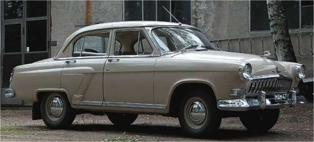

Kouvolassa on 7600 km ajettu -62 mallinen Volga. Auto on seissyt kilvettömänävuoteen -97, jolloin se otettiin museorekisteriin. Mukana täydellinen työkaluvarustus tunkkausta varten varustettuine puukiiloinen. Täyttämätön huoltokirja, jossa luvataan ilmainen ensiöljynvaihto Trustivapaa Bensinin huoltamolla. Ensi kerran auton nähdessäni siinä oli vielä ne läpinäkyvät penkkien muovisuojat.

Komeita autoja myynnissä.
