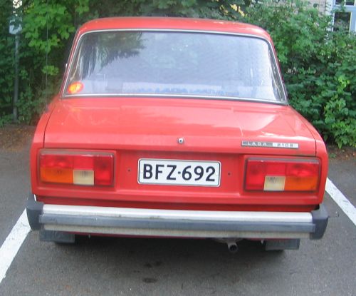

Tuli puolen sekunnin mielijohteesta hankittua tommonen 21053 -91 kattipaska. Autolle ei ole mitään järkevää tarvetta, mutta ostettu mikä ostettu.
Auto vastasi myyjän kuvausta hyvin ja on ihan kelpo kunnossa. Noin 50 km kokemuksella ensimmäisiä plussia ja miinuksia:
+helkatin jämäkän oloinen (pari edellistä viikkoa olen ajellut pelkästään Volgalla)
+uutta osaa ihan kivasti, mm. putkisto
+ollut ensin vanhalla papalla jonka jälkeen 4 vuotta perillisillä ja ajettu vain 75tkm
+radiokin toimii
+hyvät talvirenkaat
+lähes ruosteeton
++ Lujaa laatua Lada -tarra ehjä
-kuskin ovi ei mene lukkoon eikä ole ihan kohdillaan muutenkaan
-flekti ei toimi - ehkä anturi?
-pissapoika mykkä
-vasemmissa ovissa maalivirhettä rekan törmäilystä
-sisätilat ostettaessa aika epäsiistit, paljon tupakoitu
-tyhjäkäynnissä pientä fiksattavaa
Viimeisimmät ajokokemukset taitaa vastaavasta korimallista olla noin viiden vuoden takaa kun viimeksi omistin moisen. Tässä vuotta vanhemmassa 1200s:ssä ei tosin ollut kattia ja ajokilometrejäkin taisi olla puolet vähemmän.

No nyt hyrrää flekti, ei ollu anturi eikä iso homma. Ainakaan RTJN65:lle että kiitos vaan!
Samainen herra huomasi myös bensapumpun tihkuttamisen, mutta nyt on sekin puoli kunnossa.
Tuosta jämäkkyydestä sen verran, että kävin moottoritiellä polkemassa ja jossain 120km/h ja hieman yläpuolellakin auto on vielä mielestäni käsittämättömän hiljainen. Ja ilokseni huomasin että vitosvaihdekin oli olemassa, vaikka saattaa se kai jo kaikissa tuon ikäisissä olla, en ole ihan varma.
