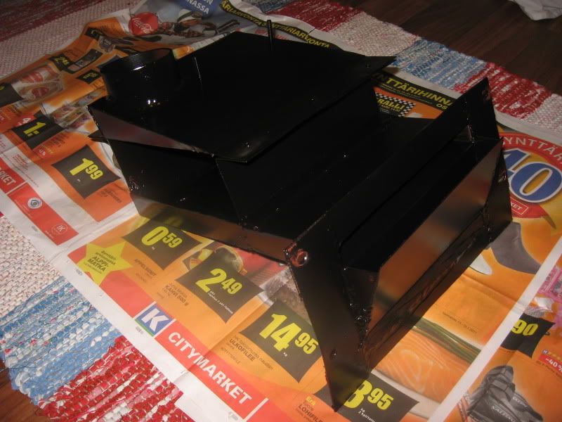

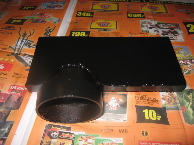

Eilen sain lämmityslaitteen kotelo valmiiksi.
Tässä pari kuvaa:
http://i75.photobucket.com/albums/i290/ ... G_5402.jpg
Kotelo valmis. Lämmityskennon paikka on sitten se reikä sivussa..
http://i75.photobucket.com/albums/i290/ ... G_5399.jpg
Adapteri "vakio-flektisuuttimiin", oli vähän hankala valmistaa, mutta se ei näky koskaan kojetaulun alla, niin ei hätää...
Sais sitten maanantaina tai tiistaina kasata ja rakentaa virranjakajan "kotelo" valmiiksi... Katotaan miten mä ehdi ens viikolla ruuvata.... Mennään nimenomaan sunnuntaina 23:as kaheks viikoks Thaimaahan!!
