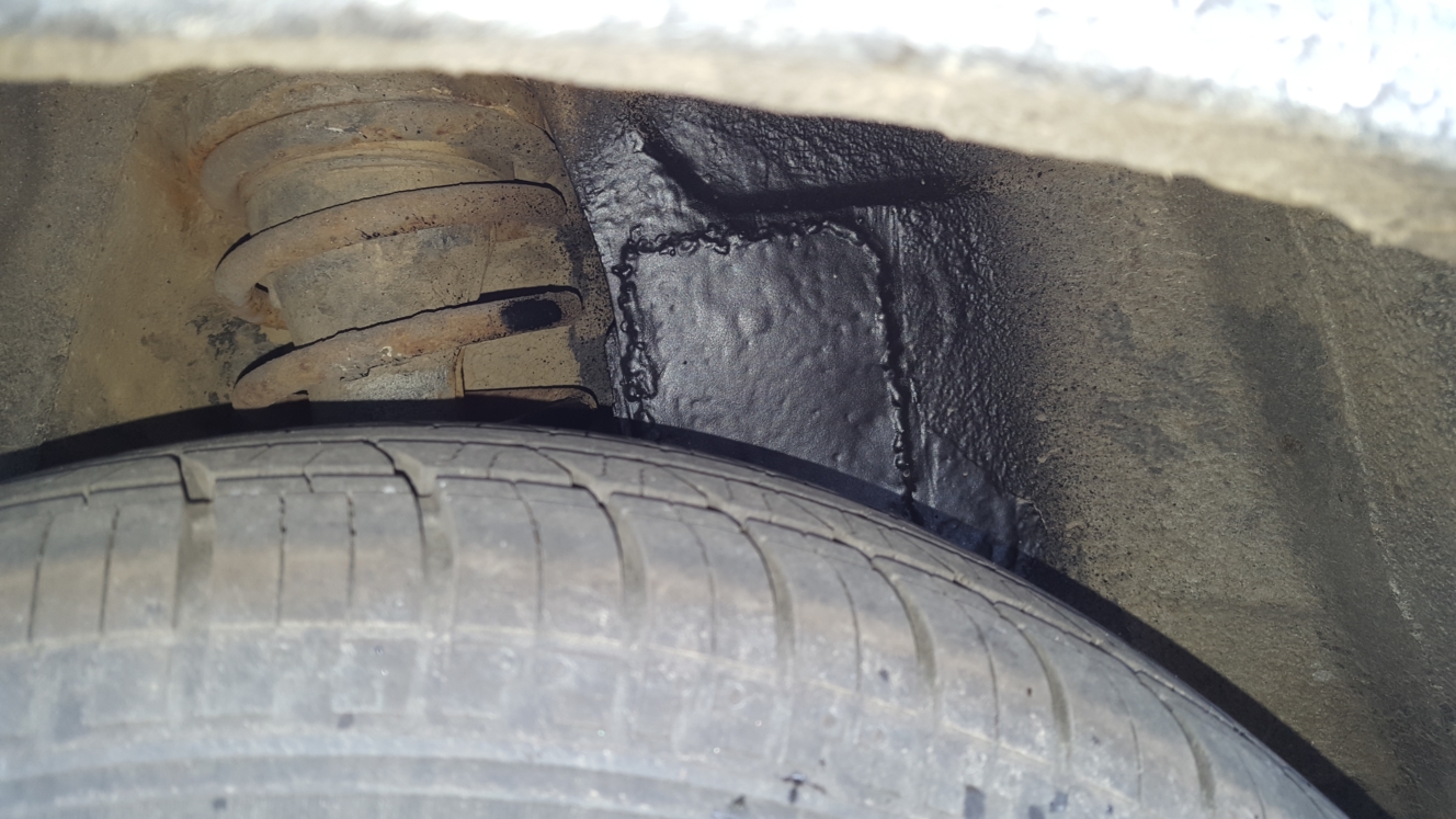

No niin, nyt on Ladassa tuore leima [emoji5] . Sain Manse motorsilta uuden kannan oikean puolen parkkipolttimoa varten. Reiät paikattiin eilen ja se käytettiin jälkitarkastuksessa.
Hitsuri oli paikannut kolme reikää:
- Vasemman takajousen takana
- Vasemmassa takapyörän kotelossa
- Bonuksena vasemman takaoven alla, jota katsastussetä ei ollut huomannut [emoji5]
EDIT: Lisätty liite
Tuossa pyöräkotelon paikkaus
