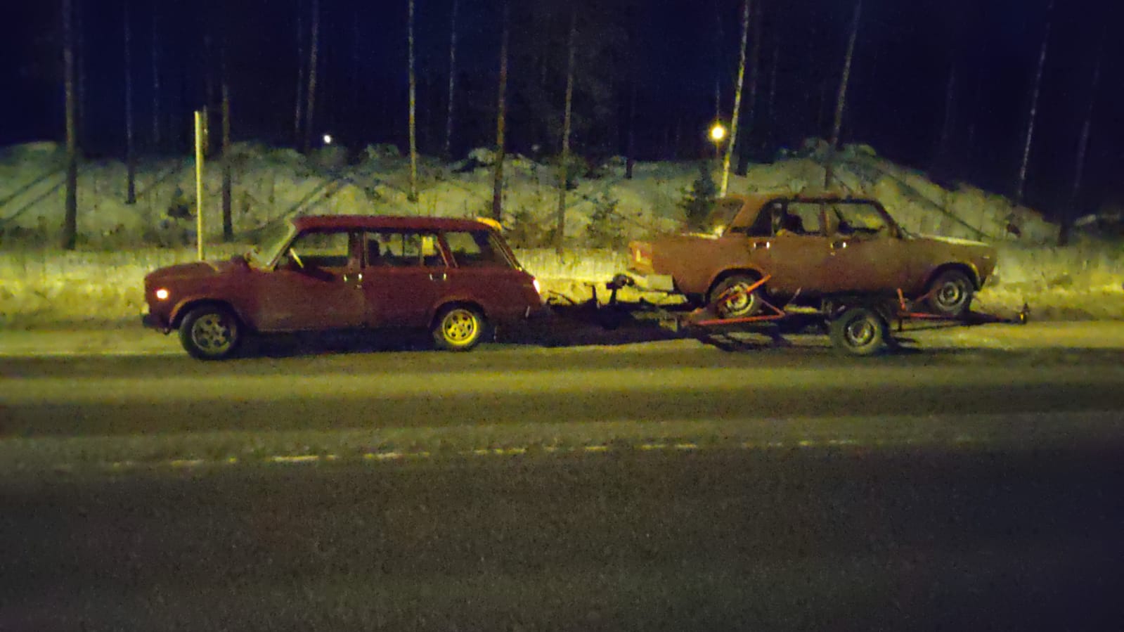

Kävipä nyt sitten niin, että 14.1 hakiessani uutta uljasta 1500SL-menopeliäni Liperistä sattui ensimmäinen tielle jäänti. Menomatka sujui ongelmitta, mutta paluumatkalla huomasin jossain Suonenjoen paikkeilla valtatiellä 9 kello 23, että latausmittari näyttää 12 volttia ollen vihreän ja valkoisen rajalla. Latausvalo ei syttynyt. Havaittuani asian sammutin radion ja muut tarpeettomat laitteet sekä siirryin sähkönsäästöajoon. Pääsin Hankasalmen Jari-Pekkaan, jossa ei harmi kyllä ollut akkuja myynnissä. Jossain huoltoasemilla on ainakin joskus ollut akkuja. Lähdettyäni siitä kohti Jyväskylää alkoi latausmittarin viisari laskea uhkaavasti kohti punaista. Seuraava auki oleva liikenneasema olisi ollut Vaajakosken ABC. Pääsin muutaman kilometrin päähän ABC:stä, kun ensin hiipui valojen merkkivalo ja sen jälkeen Lada nykäisi ja silloin meno loppui. Onnistuin melkein rullaamaan bussipysäkille, mutta koska perässä oli traileri ja Lada sen päällä ja liukastakin oli, menin pari metriä pitkäksi, mutta kuitenkin tien reunaan eikä keskelle. Otin 1500SL:stä akun, mutta siitä ei hyötyä ollut kuin se, että saatoin käyttää hätävilkkuja. Matkaa perille olisi ollut vielä 200 km. Onneksi minulla on kaskovakuutus, joten soitin 24h-akkupalveluun ja tilasin sieltä kameraadin tuomaan uutta akkua. Odottelin reilun tunnin, kun hinausauto saapui ja ostin hetimmiten kaksi täyttä akkua, 60 ja 70 ampeeritunnin akut. Asensimme tuon 60 Ah akun ja matka jatkui sähkönsäästölinjalla. Aloin ajaa määrätietoisesti kohti Tamperetta pysähtymättä enää mihinkään. Tein kaikki mahdolliset temput sähkön säästämiseksi, ja vihdoin viimein Tampereen moottoritie avautui. Siinä vaiheessa latausmittari oli valkoisen ja punaisen rajamailla. Vein trailerin Ladoineen sinne minne se kuului ja pääsin lopulta Hervantaan. Viimeisten liikennevalojen kohdalla jännite akussa oli enää pari milliä punaisen alueen alalaidasta, samoilla tonteilla kuin silloin kun jäin Vaajakoskella tien varteen. Viimeisillä voimillaan Lada jaksoi parkkiruutuun asti. Silloin kello oli 5.25 aamulla. Täydellä 60 AH akulla pystyi siis ajamaan yksipisteruiskuladalla 200 km. Tämä on hyvä tieto tulevaisuutta ajatellen.

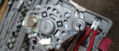

Seuraavana päivänä irrotin laturin ja se paljastui täysin loppuun ajetuksi. Kollektorin ylempi rengas on melkein kadonnut ja roottorissa on parin millin syvyinen ura kollektorin kohdalla. Täytyy siis hommata uusi laturi. Onneksi kaverilla oli riittävän toimiva laturi, jonka asensin nyt siirtymäajaksi. Uudeksi laturiksi aattelin laittaa tehokkaamman kuin vanhan.

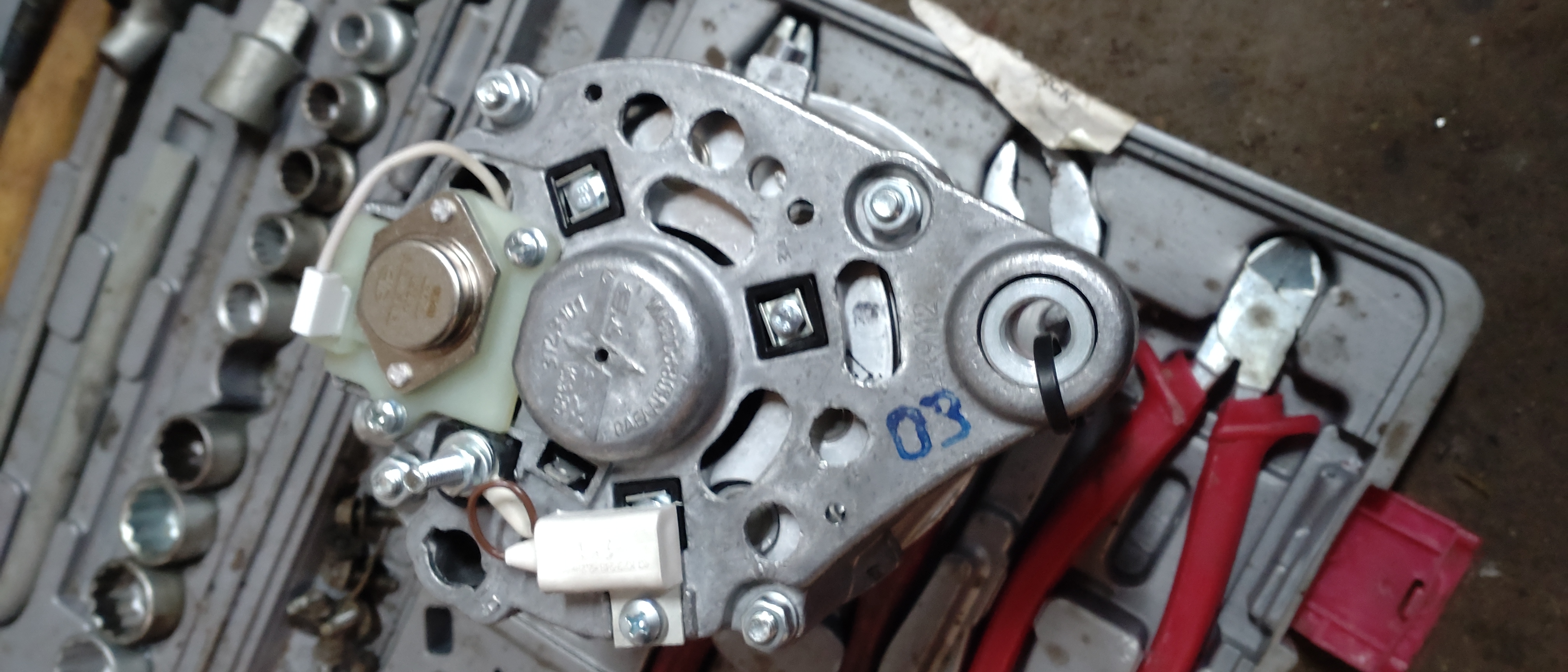

Nyt on laturiongelma korjattu. Hommasin täysin uuden 73-ampeerisen laturin, jonka asensin tänään ja nyt lataus toimii moitteitta. Taas mennään...

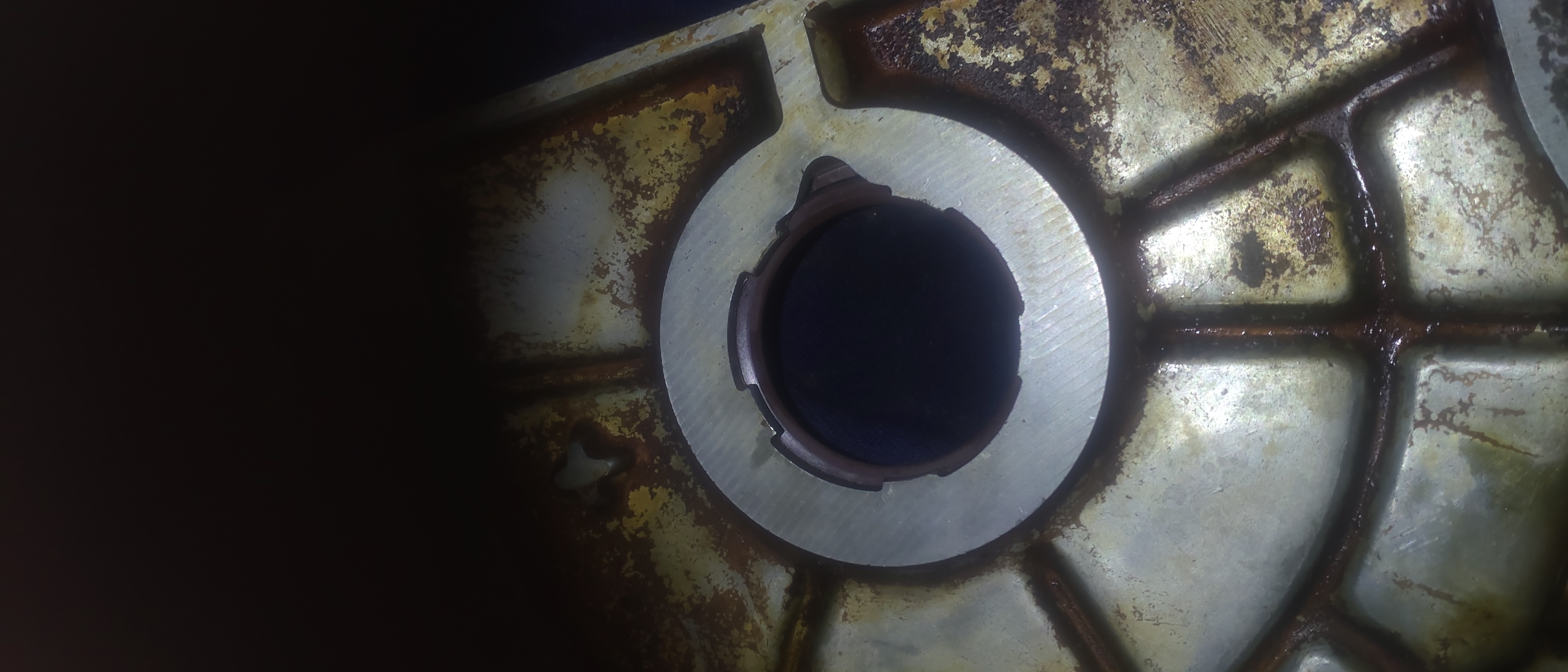

Olipahan pitkän työrupeama. Kesto 21 tuntia. Uusin vaihdelaatikon, moottorin tukikumit, kampuran takaöljytiivisteen, silmälaakerin, kytkimen ja painelaakerin sekä kardaanin kumidonitsin ja vaihteiston takatuen kumiosan sekä kiinnitysraudan. Uuten vaihteistoon piti vaihtaa oikea mittarin pyörittäjä ja sen matopyörä, jotka vastaavat 3,9 perää. Siinä oli 4,1 perän pyörittimet alun perin. Tämä olikin mielenkiintoinen projekti, sillä uusi matopyörä oli kyllä helppo asentaa ja laatikko kasata, mutta sitten kun aloin tarjota kulmavaihdetta paikalleen, alkoivat ongelmat. Kun vaihteen kiristi paikalleen, alkoi laatikko tökkiä vastaan. Tietyssä kohdassa matopyörä kampesi vaihteen hammaspyörää eikä se kunnolla pyörinyt. Tällaisena laatikkoa ei kannata asentaa, sillä kulmavaihteen akseli menee poikki melkein saman tien ja saattaa aiheuttaa täystuhon. Olin varma siitä, että osat olivat oikeita. Hammaspyörissä ei näyttänyt myöskään olevan mitään ihmeellistä näkyvää poikkeamaa. Tiivisteiden lisääminenkään ei korjannut tilannetta. Viimeisenä valttina kokeilin laittaa yhden tiivisteen normaalisti ja toisen tiivisteen vain kiinnitysruuvin kohdalle ja kiristin. Nytpä tilanne parani jo huomattavasti, mutta vielä vähän jäkitti vastaan. Taitoin vielä toisen tiivisteen vapaan pään kiinnitysruuvin viereen kolmanneksi tiivisteeksi ja kiristin taas. Tämän shimmauksen tuloksena pyöritin pyöri ongelmitta. Siispä laatikko oli valmis asennettavaksi. Tämä aski oli aito autenttinen alkuperäisosa, joskin kuitenkin uutta tuotantoa vuodelta 2021. Olen kuullut soraääniä noista uusista vaihdelaatikoista. Jotkin niistä kestävät 2500 km ja sitten poks. Niiden hankintalähde on syytä olla aina selvillä, ettei haksahda sekundaan. Otaksun, että tämä ei ole sellainen.

Vanha kytkin oli alkuperäinen. Siinä oli vielä kulutuspintaa jäljellä, mutta niitin kanta alkoi olla jo aika lailla kitkapinnan tasalla. Samoin silmälaakeri oli mallia USSR. Laatikon yläpulteissa oli nostokorvat vielä mukana, joten ilmeisesti tämä oli ensimmäinen laatikon irrotus auton elinkaaren aikana. Mielestäni tämä oli aika hyvä suoritus takavedon kytkimeksi. Ainakin 230 tkm meni. En osaa sanoa, olisko mennyt 300 tkm rikki. Painelaakerikin oli vielä ihan hyväkuntoinen. Pahempi pommi oli kumminkin se, että kytkimen haarukasta oli pallon kiinnikkeestä toinen sakara poikki. Tiedä kuinka kauan se on ollut hajalla. Ei ollut kuitenkaan lipsahtanut. Tuurilla ne laivatkin seilaa ja tietämättömyys on valttia. Haarukka kannattaa aina uusia, kun laatikko on auki.

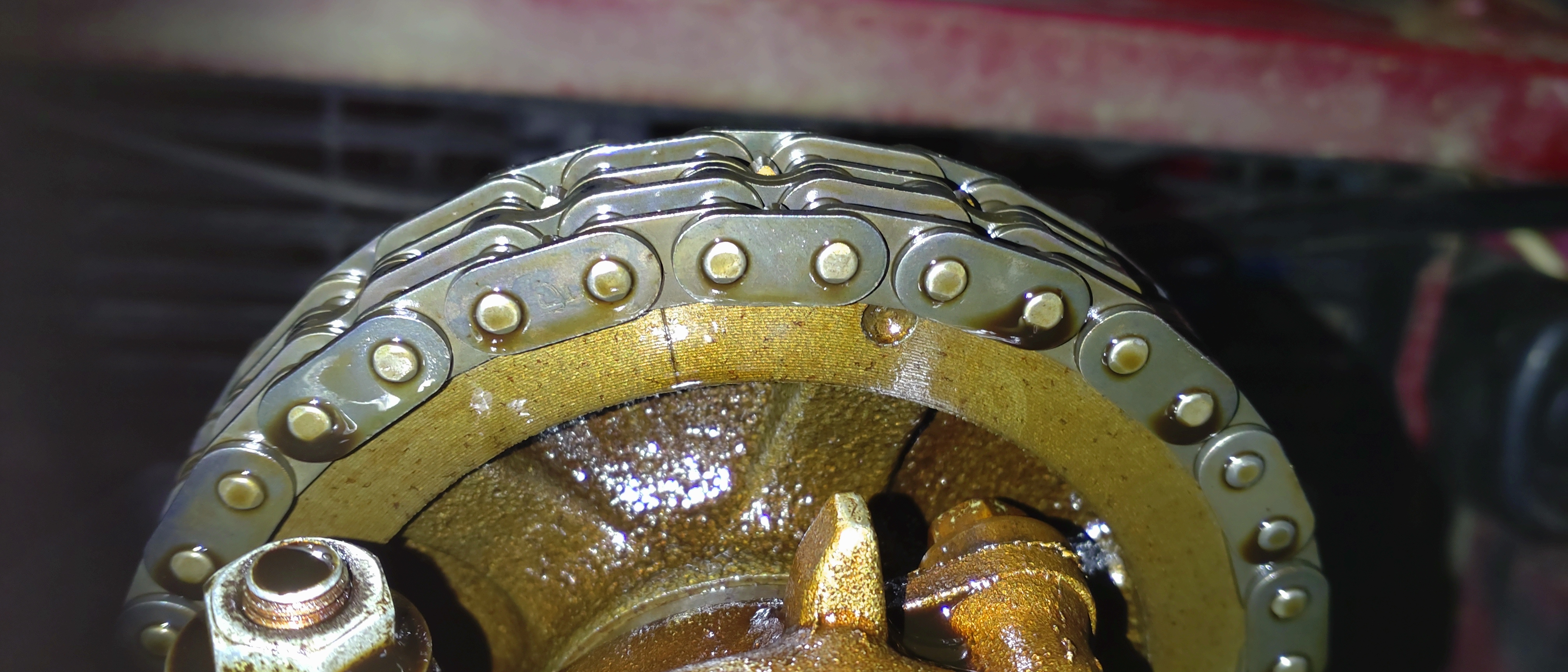

Jälleen kerran jouduin tekemään normaalia isompaa remppaa. Tällä kertaa ohjelmassa oli jakopään uusiminen kohdalla 237 000 km. Olettaen, että jakopää on alkuperäinen, olisi se oikein hyvä lukema sille. Oli miten oli, huomasimme kuitenkin, että venttiilien säädön yhteydessä jakoketjun rullat alkavat olla haljenneet, mikä tarkoittaa ketjun olevan vaihtokunnossa. Ketju oli myös melko löysä nokkarattaan päältä kokeiltaessa. Se heilui hampaiden välissä jo, mikä osoittaa myös ketjun elinkaaren loppumista. Luonnollisesti uusin myös kiristinkengän ja ylälaahaimen. Tarkoitus oli myös asentaa 21213-nokka-akseli. Tässä oli vielä alkuperäinen muovinen ylälaahain tallessa ja ehjänä jopa.

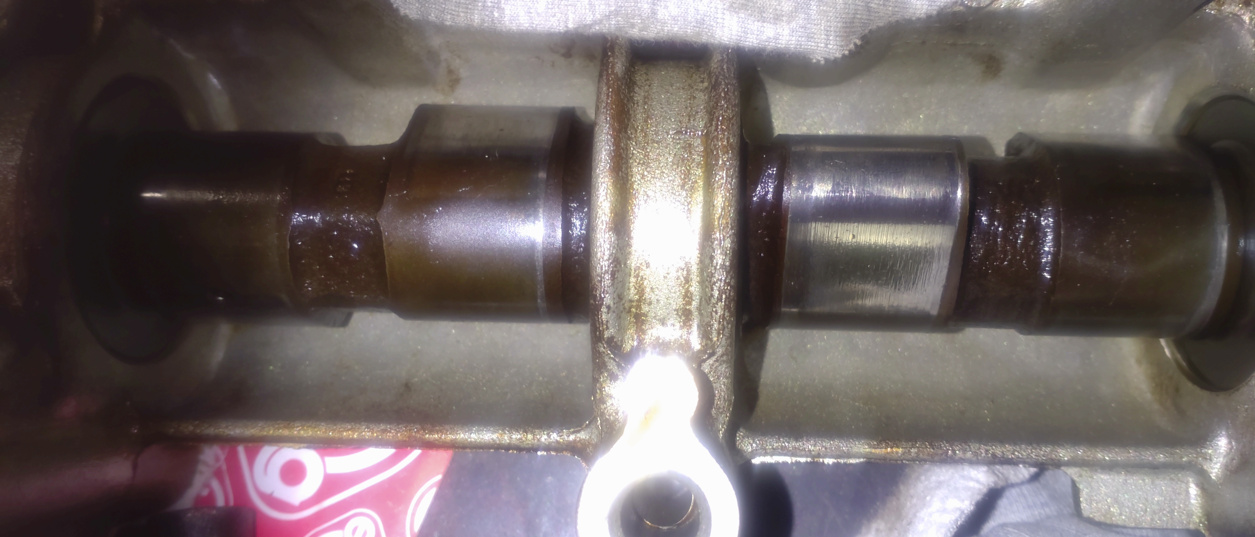

Siispä otin eilen Ladan työn alle. Venttiilikopan irrotuksen jälkeen pyörittelin jakopään merkit kohdakkain. Tässä kohtaa huomasin, että nokka-akselin merkki heittää pikkaisen ja nokka on myöhäisellä. Purin lisää jakopäätä ja ilmeni, että tässä on uudenmallinen jakopään kansi, 21214-alkuisella osanumerolla. Tässä on viisi sakaraa vastaamassa hihnapyörään, kun vanhemmassa kannessa on vain kolme sakaraa. Samalla sain valistusta, että tämä on tavallaan kulutusosa. Jos sakarat kuluvat liikaa, täytyy kansi uusia. Ilmeisesti tästä syystä on siirrytty tuohon viisisakaraiseen kanteen. Tämä nimenomainen kansi oli täysin kunnossa. Vain stefa kannattaa vaihtaa, vaikkei vanha vuodakaan. Kannen poistamisen jälkeen paljastuu jakopää. Kiristinkengässä ja ylälaahaimessa oli kulumisen jälkiä, muttei hälyttävässä määrässä. Olenhan kiristellyt ketjua aina säännöllisesti, joten tuhoa ei synny. Ketjun poistamiseksi täytyy irrottaa apuakselin hammaspyörä ja kampiakselin ketjupyörän vieressä oleva tatti, koska ketju ei mahdu poistumaan muutoin. Irrotin nokkapyörän ja laahaimet ja poistin ketjun. Vanha ketju oli uuteen verrattuna vääntyilevämpi ja kaikin puolin löysempi. Yhtään rullaa ei ollut hajonnut, mutta murtumilla olivat ne. Ketjurattaat olivat täysin kunnossa tässä koneessa.
Seuraavana toimena kellotimme kampiakselin ja tarkistimme merkit. Ilmeni, että koneen ja rattaan sekä hihnapyörän merkki jakopään kanteen ovat kohdallaan eikä niissä ole heittoa. Tämä onkin yleensä asian laita. Nokkapyörän merkki sen sijaan heittää tässä - kuten myös erittäin usein vakiokoneissa. Niissä tuntuu olevan eroja myös eri nokkapyöräyksilöiden kesken. Kellotimme myös uuden nokka-akselin ja sille säädettävän ketjupyörän ja teimme kohdistusmerkin ketjupyörään. Tuossa säädettävässä nokkapyörässä on muuten liian pitkät pultit ja ne osuisivat nokka-akselin lukitsimen pultin kantoihin loppuun kiristettynä. Laitoin kaksi prikkaa pultteihin, joten täystuho välttyy.

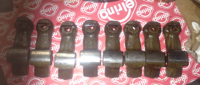

Tässä kohtaa vaihdoin nokka-akselin. Takaiskuna huomattiin heti, että venttiilien keinuvivut ovat loppuun kuluneet. Ne eivät ole menneet silmin nähden kuopalle, mutta pinta on tuhoutunut. Samoin vanha nokka-akseli on vaihtokunnossa. Nokat ovat kuluneet viiruille. Näillä olisi ajanut ehkä 300 tkm täyteen, mutta siinä vaiheessa alkaa suorituskyky olla kehnonpuoleinen. Tässä vaiheessa nokka ja keinut tuhoutuvat kiihtyvällä tahdilla. Venttiilikoneiston ääni ei myöskään enää hiljene säädöstä huolimatta. Onneksi uudet keinuvivut sain noutamalla lähiliikkeestä.
Asensin uuden ketjun ja muut uudet hilut koneeseen. Tarkistin, että kiristinkenkä liikkuu ongelmitta tapissaan, mikä oli myös asian laita. Kenkä oli hyvälaatuinen, koska se sopi muokkaamatta paikalleen. Jakopään kannen kiinnityksessä on syytä ensin laittaa se hollille, laittaa hihnapyörä paikoilleen, jolloin kansi keskittyy ja kiristää se vasta sitten. Muussa tapauksessa saattaa käydä niin, että hihnapyörä ei enää sovi paikalleen. Nokkapyörän asennus vaati uuden ketjun kanssa pienen äheltämisen verraten vanhaan ketjuun, mutta sinne meni. Kokosin jakopään, kiristin ketjun ja nyt hain nokka-akselin kohdalleen säädettävää ketjupyörää käyttäen. Uusi ylälaahain oli samanlainen kuin vanhakin, vaikka vanhemmanmallinen kumimetallilaahainkin sopisi kiinni. Jopas kiristyikin ketju tiukalle nyt ja kyllä on jämäkkä.
Koekäynnistin auton ja mitään ylimääräistä ei kuulu. Suorituskykykin parani tuolla uudella nokalla. Varsinkin yläkierroksille tuli potkua lisää. Tällä huollolla pitäisi sitten varmaan mennä tuonne 350 tkm paremmalle puolelle jakopään osalta. Seuraavaksi pitää ajaa nokka ja keinut sisään ja säätää venttiilit uudestaan tuossa 2000 km jälkeen.
