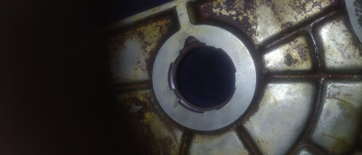

Siispä otin eilen Ladan työn alle. Venttiilikopan irrotuksen jälkeen pyörittelin jakopään merkit kohdakkain. Tässä kohtaa huomasin, että nokka-akselin merkki heittää pikkaisen ja nokka on myöhäisellä.
Purin lisää jakopäätä ja ilmeni, että tässä on uudenmallinen jakopään kansi, 21214-alkuisella osanumerolla. Tässä on viisi sakaraa vastaamassa hihnapyörään, kun vanhemmassa kannessa on vain kolme sakaraa. Samalla sain valistusta, että tämä on tavallaan kulutusosa. Jos sakarat kuluvat liikaa, täytyy kansi uusia. Ilmeisesti tästä syystä on siirrytty tuohon viisisakaraiseen kanteen. Tämä nimenomainen kansi oli täysin kunnossa. Vain stefa kannattaa vaihtaa, vaikkei vanha vuodakaan.
Kannen poistamisen jälkeen paljastuu jakopää. Kiristinkengässä ja ylälaahaimessa oli kulumisen jälkiä, muttei hälyttävässä määrässä. Olenhan kiristellyt ketjua aina säännöllisesti, joten tuhoa ei synny. Ketjun poistamiseksi täytyy irrottaa apuakselin hammaspyörä ja kampiakselin ketjupyörän vieressä oleva tatti, koska ketju ei mahdu poistumaan muutoin. Irrotin nokkapyörän ja laahaimet ja poistin ketjun. Vanha ketju oli uuteen verrattuna vääntyilevämpi ja kaikin puolin löysempi. Yhtään rullaa ei ollut hajonnut, mutta murtumilla olivat ne. Ketjurattaat olivat täysin kunnossa tässä koneessa.

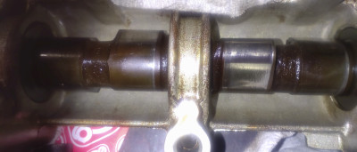

Seuraavana toimena kellotimme kampiakselin ja tarkistimme merkit. Ilmeni, että koneen ja rattaan sekä hihnapyörän merkki jakopään kanteen ovat kohdallaan eikä niissä ole heittoa. Tämä onkin yleensä asian laita. Nokkapyörän merkki sen sijaan heittää tässä - kuten myös erittäin usein vakiokoneissa. Niissä tuntuu olevan eroja myös eri nokkapyöräyksilöiden kesken. Kellotimme myös uuden nokka-akselin ja sille säädettävän ketjupyörän ja teimme kohdistusmerkin ketjupyörään. Tuossa säädettävässä nokkapyörässä on muuten liian pitkät pultit ja ne osuisivat nokka-akselin lukitsimen pultin kantoihin loppuun kiristettynä. Laitoin kaksi prikkaa pultteihin, joten täystuho välttyy.

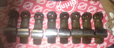

Tässä kohtaa vaihdoin nokka-akselin. Takaiskuna huomattiin heti, että venttiilien keinuvivut ovat loppuun kuluneet. Ne eivät ole menneet silmin nähden kuopalle, mutta pinta on tuhoutunut. Samoin vanha nokka-akseli on vaihtokunnossa. Nokat ovat kuluneet viiruille. Näillä olisi ajanut ehkä 300 tkm täyteen, mutta siinä vaiheessa alkaa suorituskyky olla kehnonpuoleinen. Tässä vaiheessa nokka ja keinut tuhoutuvat kiihtyvällä tahdilla. Venttiilikoneiston ääni ei myöskään enää hiljene säädöstä huolimatta. Onneksi uudet keinuvivut sain noutamalla lähiliikkeestä.
Asensin uuden ketjun ja muut uudet hilut koneeseen. Tarkistin, että kiristinkenkä liikkuu ongelmitta tapissaan, mikä oli myös asian laita. Kenkä oli hyvälaatuinen, koska se sopi muokkaamatta paikalleen. Jakopään kannen kiinnityksessä on syytä ensin laittaa se hollille, laittaa hihnapyörä paikoilleen, jolloin kansi keskittyy ja kiristää se vasta sitten. Muussa tapauksessa saattaa käydä niin, että hihnapyörä ei enää sovi paikalleen. Nokkapyörän asennus vaati uuden ketjun kanssa pienen äheltämisen verraten vanhaan ketjuun, mutta sinne meni. Kokosin jakopään, kiristin ketjun ja nyt hain nokka-akselin kohdalleen säädettävää ketjupyörää käyttäen. Uusi ylälaahain oli samanlainen kuin vanhakin, vaikka vanhemmanmallinen kumimetallilaahainkin sopisi kiinni. Jopas kiristyikin ketju tiukalle nyt ja kyllä on jämäkkä.
