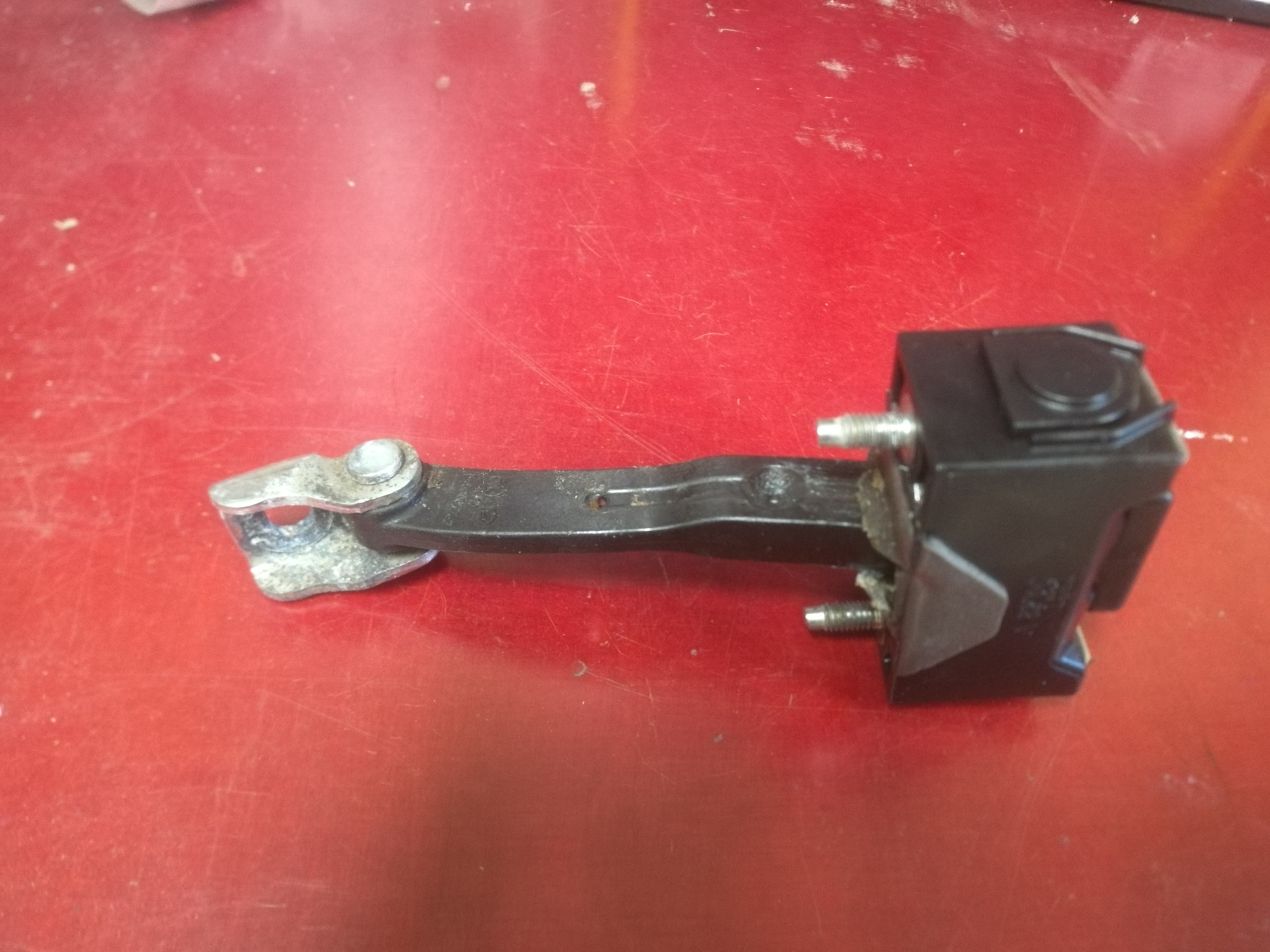

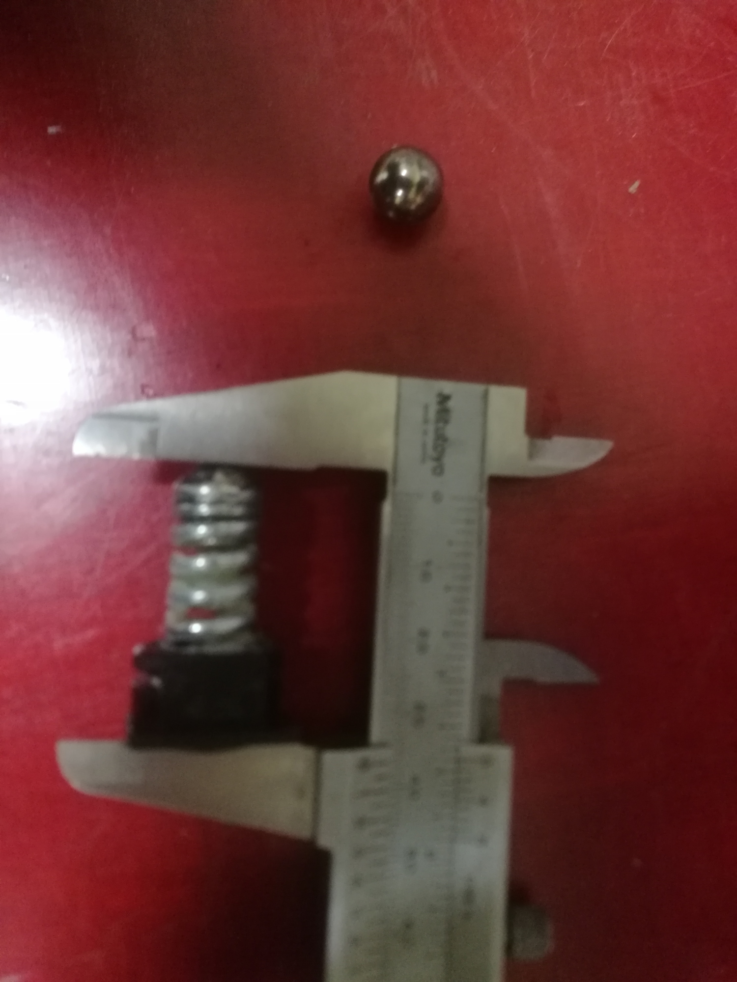

Ovien rajoittimet aika huonot näissä Vestoissa ja netin selaaminen tuki tätä huomiota. Löysin Youtubesta yksinkertaisen parannuskeinon, eli laitetaan 12mm laakerikuula oven rajoittimessa olevan huonommanmallisen kuulan paikalle, jolloin rajoittimesta tulee sopivasti napakampi. Yksinkertainen työ mutta oviverhoilun joutuu purkamaan.
Kaksi kuulaa per ovi, eli kahdeksan kuulaa pitäisi löytää. Olisikohan takavetoisen vaihdelaatikon laakereissa käytetty 12mm kuulia, niin ei tarvitsisi laakerikauppaan lähteä.

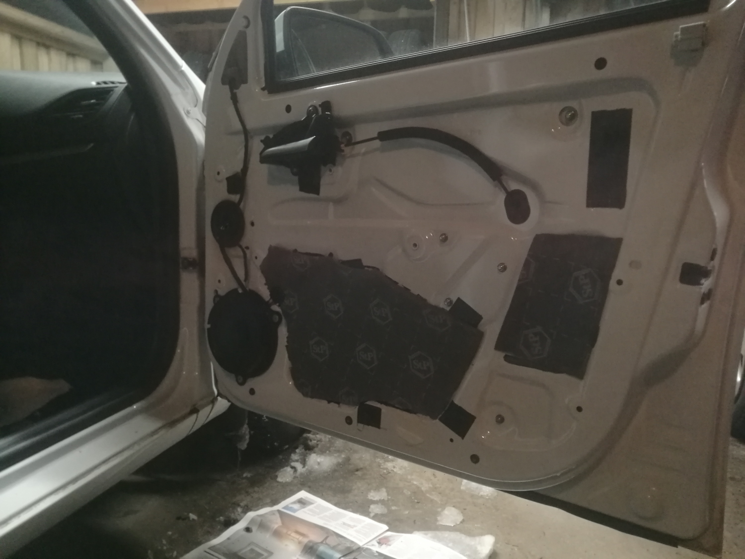

Tänään sain aikaiseksi aloittaa ovirajoittimien parannuksen. Pressa toimitti jo Mobiliassa minulle läjän laakerikuulia, mutta huonon kelin takia lykännyt aloittamista aina myöhemmäksi. Tämänkin päivän tavoitteeksi otin vain yhden oven lämpimän tallin puuttuessa.
Valitsin apukuskin oven ihan siitä syystä, että jos jokin meneekin pieleen ja jää homma kesken niin sen ovipahvin puuttuminen ei haittaa ajamista niin paljoa kuin kuskin oven.
Youtubesta löytyneitä ohjeita seuraamalla ovipahvin irrotus kävi helposti. https://youtu.be/g77XP7SOn_Y
Vaikka Vestan ovipahvi tuntuu hiukan parempilaatuisemmalta kuin aiempien Lada-mallien niin silti etenkin sisäkahvan pienet kiinnikeklipsit tuntui melko heiveröisiltä. Näin on tietty varmaan kaikissa nykyautoissa. Mutta ei selvästikkään kannata useaan kertaan aukoa ettei ala natisemaan tai repsottamaan jostain kohtaa.
Pressan kuulissa ei isointa mahdollista, eli 12mm kuulia ollut. Oli tyytyminen 11mm kuuliin. Mutta ihan hyvin se näilläkin toimii. Pistin kuitenkin varuilta prikan toisen jousen alle. Ja sinne myös sen jätin vaikka ei se tuntunut enää lisäjäykkyyttä tuovankaan. Mutta nyt toimii sillein niinkuin pitäisi. Eli ei repsahda ovi ihan selälleen kun irti päästää vaan välissä on pari kohtaa mihin pysähtyy.
Jotta rajoittimen saa irti niin pitää hieman oven äänieristettä raottaa. Ja aukon päälle kun oli laitettu minulla levy bitumia niin sehän mureni palasiksi ja irroitinkin sen kokonaan.
Tässä vaiheessa oli tietty hyvä hetki kurkata ja katsoa miten runsaasti ruosteenestokäsittelyssä oviin ruiskutetaan kotelosuojaa.
No, eipä sitä ollut kuin oven alaosassa noin 20cm korkeudelle asti. Tämän kyllä tiesinkin kun sitä silloin käsittelyä tilatessa kysyin.
Hain sitten kotelosuojapurkin ja suihkin koko oven niin ylös asti kuin sai menemään.
Kauppareissuksi meni siinä kohtaa kun piti jostain saada uutta äänieristettä tuhotun tilalle. Valitsin sitten 5mm paksua jotain superlonimattoa tai mitä lie,
Ensimmäinen moka kävi siinä että ovipahvi ei ollutkaan ihan tasainen vaan pullistuukin sinne syvälle aukon sisään ja olin laittanut äänieristeen kireälle aukon päälle.
Äänieristeen uudelleen muotoilua ja sitten mahtuikin ovipahvi paikalleen. Sen verran oli kuitenkin aluksi liikaa intoa, että yhden kiinnikeklipsun sain rikottua.
Jos olisin tiennyt niin varmaankin Motonetistä olisi voinut klipsuja löytyäkin, kun saattane olla Renaultissa samanlaisia.
Alanurkka jäi nyt ilman klipsua mutta eipä se tuntunut haittaavan. Kaikenkaikkiaan kun ovipahvi tulee kuudella klipsulla kiinni ja kuudella ruuvilla.
Youtubevideokin sen paljastaa mutta hieman näytti olevan eroa ovipahvien irroitustavoissa riippuen onko kuskin ovi vai joku muu, mutta yhtä helppoja vaikuttaisi kaikki olevan. Työkalujakaan ei paljoa tarvitse tässä hommassa.

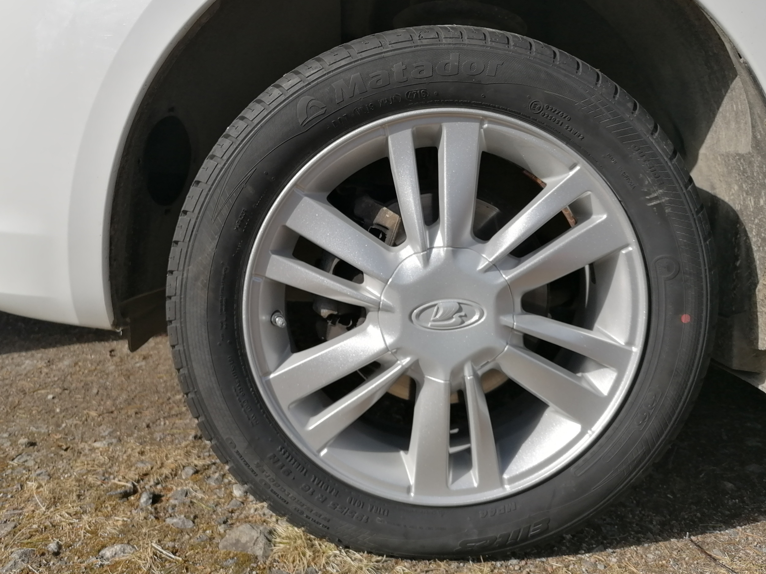

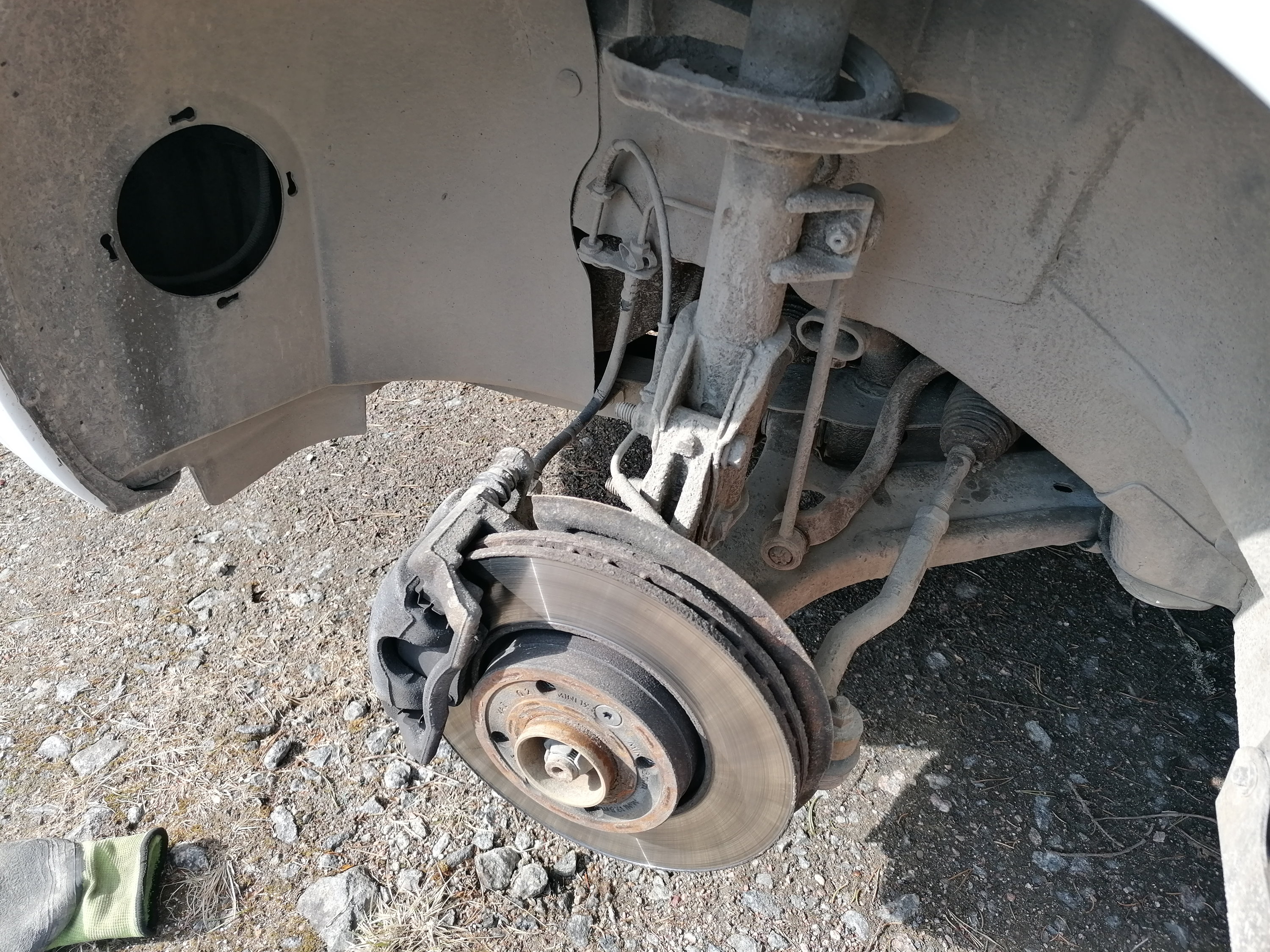

Kesärenkaat vaihdoin tänään alle ja samalla sain rengaspainevahdinkin hälyttämästä. Eli taitaa näissä onneksi olla fiksu tuo painevahtijärjestelmä, kun ei tarvitse koodailla uusiksi mikäli pyörän paikkoja menee vaihtamaan. Kun summassa vaan renkaat laitoin paikalleen tietämättä mikä missäkin viimeksi oli ollut. Yleensä olenkin merkannut mikä missäkin oli, mutta näitä en vielä ollut merkannut.
Edit: Kesärenkaiden koon tiesinkin, että on 195/55R16 mutta laitetaan tähänkin nyt näkyviin. Merkkiä en ollut painanut mieleeni mutta näytti olevan Matador Elite ja pintaa noin 8 mm.
Ja lisätään nyt renkaanvaihdon yhteydessä otetut pari kuvaakin. Tuo sumuvalon aukko pitäisi vielä tukkia, kun molemminpuolin puuttuu joku lätkä siitä.
Silloin Saksassa autoa tutkiessa katsoin kiireessä väärin ja luulin, että takapyöränkotelossa ei ole lokareita vaan jotain äänieristettä olisi laitettu suoraan peltiin kiinni. Vasta jonkin aikaa ruostesuojakäsittelyn jälkeen kiinnitin huomiota asiaan uudestaan ja onhan takana ihan kunnon lokarit. Edessäkin on jonkinlaiset mutta turhan paljon jää suojaamatonta pintaa näkyviin.

Kaikkiin vannekuviin pitää sanoa että "rumat vanteet" :D

Onko muuten takana levyt vai rummut?
Re: GFL13 - 2017 - Lada Vesta
Lähetetty: 28.4.2020 13:02
Kirjoittaja Flaiman
Tässä on takana rummut mutta siinä SW Crossissa oli levyt takana. En ole perehtynyt miten ne näissä oikein menee.
Ja onneksi rumpu on semmonen huomaamattoman pieni eikä takavetoisen kokoluokkaa, niin ei tule 17.8 x epäkomijaa rumat vanteet+näkyvä rumpu yhdistelmästä.
