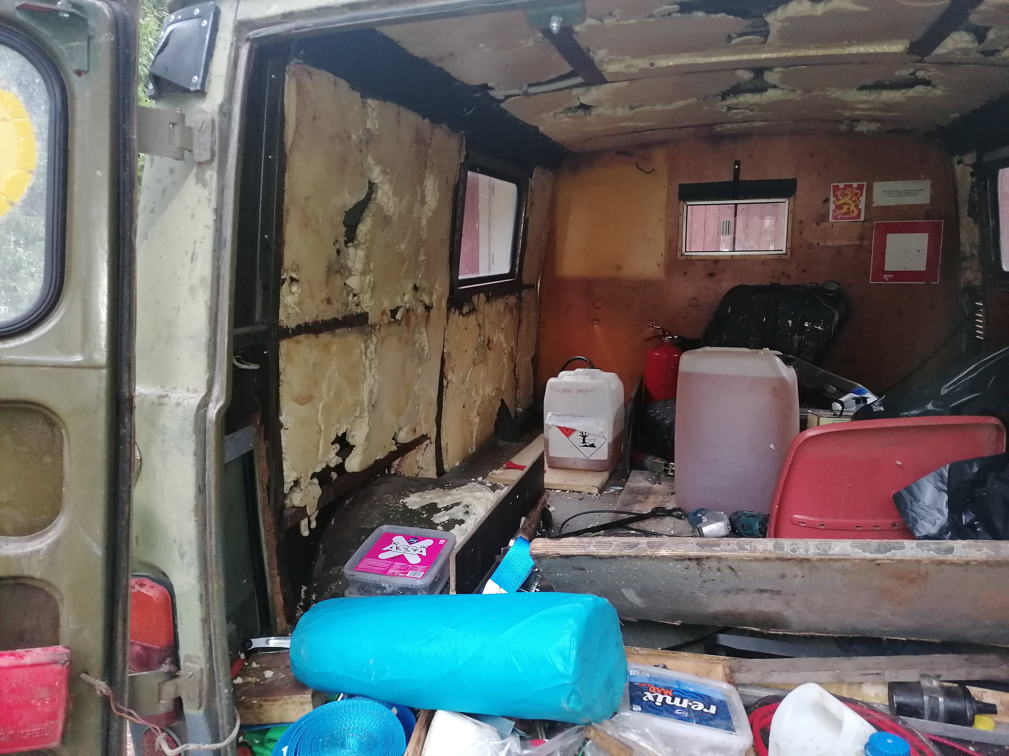

Aloin myös purkaman tavaratilasta vanerointia pois, jotta saa välissä olevat uretaanit pois, kun ei pidemmän päälle ole hyvä niiden olla pintapeltejä vasten. Lämmöneristythän tässä huononee ja samoin äänieristyskin mikäli joskus tavaratilaan aion istuimia laittaa. Mutta jotain äänieristysmattoa varmaankin tulee laitettua vaneriin kiinni. Samalla sitten saa taakse menevän johtonipun tarkastettua kun se kaiketi näissä menee siellä uretaanin sisällä miten sattuu. Sisävalot ei toimi hytissä eikä tavartilassa, niin samalla saanee nekin laitettua kuntoon, kun näkee mistä lähteä johdon päitä etsimään. Kattoverhoilukin repsottaa, eli sellainenkin pitäisi jossain vaiheessa saada.

Vaneroinnin purkaminen käykin tosi paljon hitaammin kuin luulin. Lähes kaikki ruuvit lähtee helposti auki vaikka kovassa ovat, ja pitää kyllä olla hyvä meisseli millä niitä aukoo ettei nysvää kantaa. Ruuveja on ihan älyttömän tiheään laitettu, mutta varmaankin ollut pakko ettei uretaani pullistuta vaneria irti. Ne joita en saanut avattua niin kokeilin porata kantaa rikki mutta ei ainakaan minun poranterät näihin pysty, piti sitten pienet viillot tehdä vaneriin ruuvin ympärille niin sai ruuvit pois. Sinällään ei vanereiden särkymisellä niin väliä kun tarkoitus ne vaihtaa uusiin, mutta näistä vanhoista saa sapluunat uusien tekoon niin ei ihan säpäleiksi viitsi pistää.

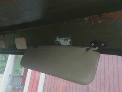

Tuli kuvattua TJ-merkinnätkin kun en aiemmin näitä ollut huomannut.

Tavaratilan uretaanin poisto on aika hyvällä mallilla. Sotkuista hommaa, kun aika pieninä paloina irtoaa. Sorkkaraudalla ja kittilastalla sitä on tullut irroitettua ja neljä jätesäkillistä tähän mennessä on tullut. Vielä olisi ojanpuoleinen seinä kokonaan aloittamatta ja väliseinän kanssa en oikein tiedä, että ottaisiko sitä edes pois vai vaimentaisiko se siinä resonointiääniä edes hieman.

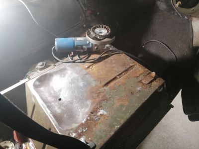

Hanskalokeron pohjakin tuli kyhättyä. Särkyneestä pahvisesta sai otettua mallia ja tehtyä ihan samanlailla paitsi, että käytinkin kattopellin palaa, minkä satuin löytämään varastosta. Sitä oli helppo taivutella oikeaan muotoon ja taitokset vaan pop-niiteillä kiinni. Asennuspaikkakin oli sen verran ahdas että mistään jäykemmästä ja paksummasta pellistä sitä ei olisi voinutkaan tehdä, kun vaatii pientä suostuttelua että muljahtaa paikalleen.

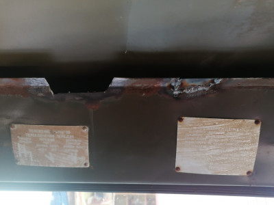

Väliseinä piti myöskin irroittaa, jotta sai risan kattoverhoilun irti. Ikuistin myös valokuvaan M Vähämaa Ky:n teippiä, kun aika hyvin on niiden työnjälki kohta tuhottu.. Hieman oli ruosteessa katon rajasta joihin kattoverhoilu kiinnitetään niin hioin ruosteita pois ja muutamaan kohtaan hitsasin uutta peltiäkin. Etupenkkien alta lattiapeltikin oli pintaruosteessa, niin hioin siitäkin ruosteet pois ja maalasin sävytetyllä vihreällä maalilla että näyttää jokseenkin siistiltä vaikka pensselijäljet pintaan jäikin.
