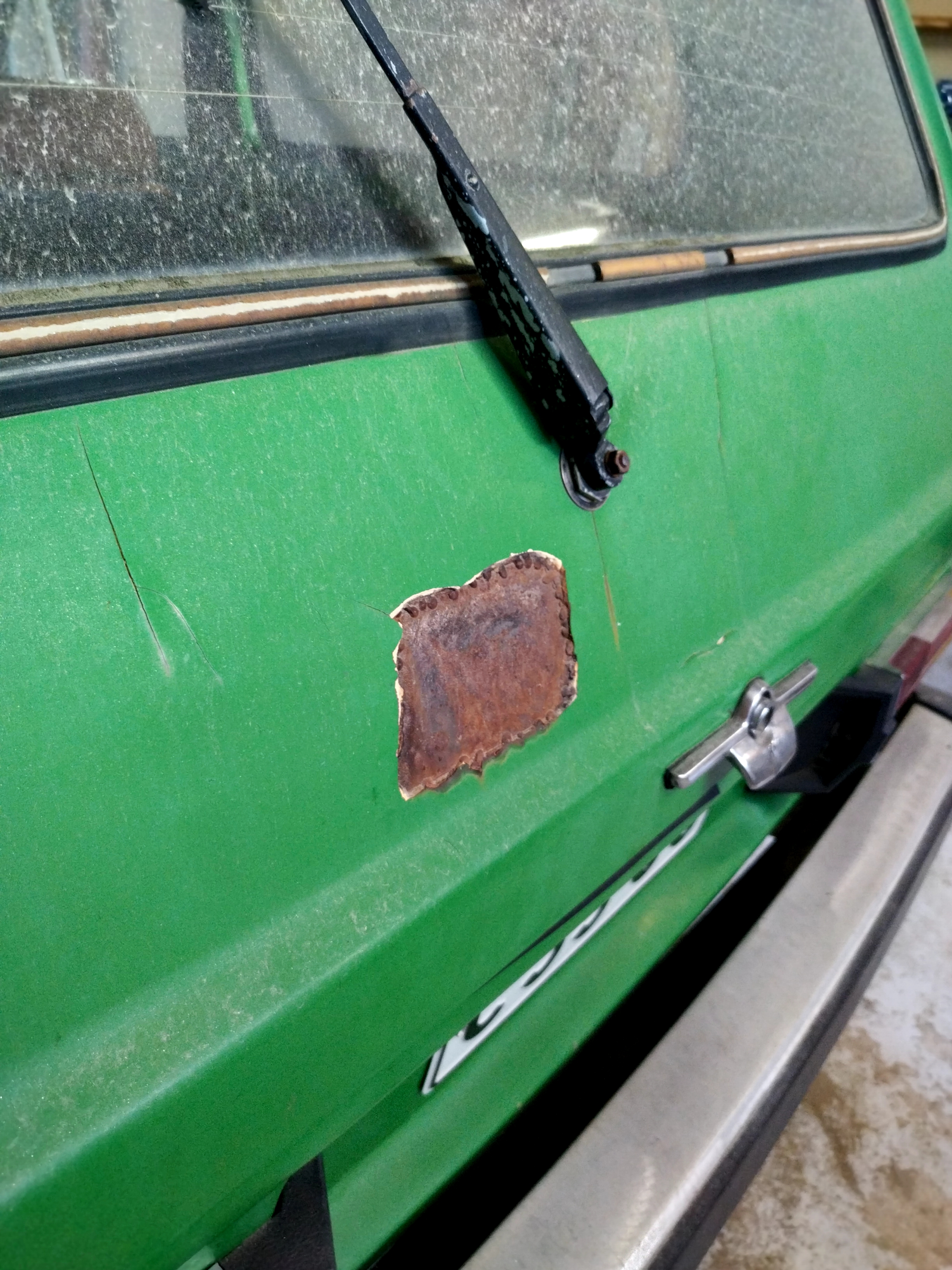

Maalaus projekti puskee päälle. Nivan kylkeen on lapio kaupalla heitetty pakkelia. Piti nopee pikku ehostus maalaus tehdä, mutta taitaa projekti lähtee vähä isommille rattaille. Jos vaihtais etulokarit kummallekki puole. Ei jaksa alkaa leipoo pakkelia pariatuumaa per puoli ja luultavasti tulee vähä siistimmän näkönen. Vaikkei sillä ulkonäöllä niin väljä olis tämmöses mettävehkees.
Takakontti on luultavasti samallaine mitä lokaritki. Oman elämänsä sepän tekemää paikkaa ja lapiolla pakkelit päälle 😅 Vanhamallin kontteja ei vaan kauheesti oo tullu vastaan missää niin tiedä sitte mitä sen kanssa tekee. Kai se pitää koittaa jotenki leipoo kuntoon ja vaihtaa toiseen joskus kun moisen löytää.

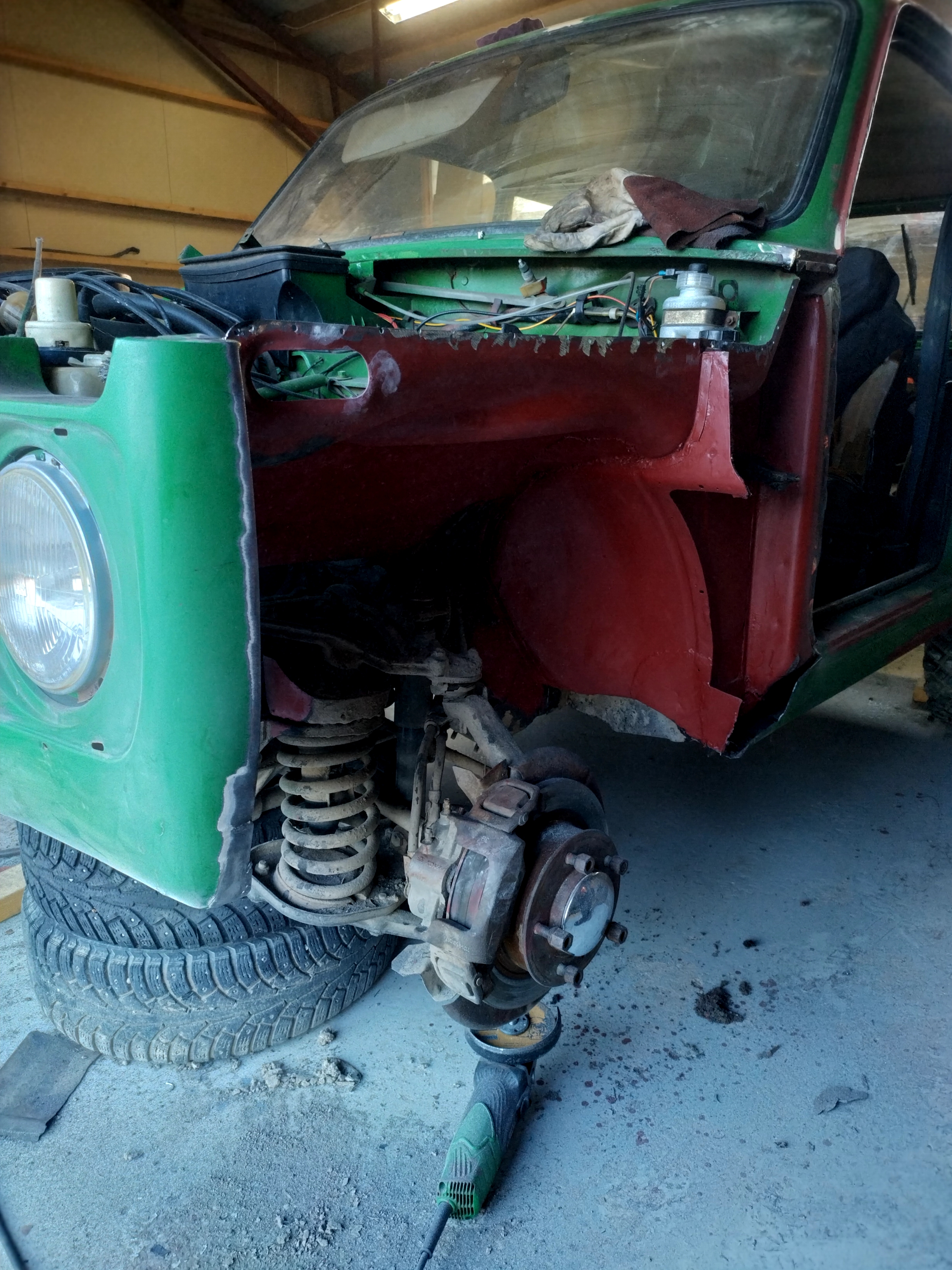

Alkaa hommat eteneen. Josko lähipäivinä pääsis maalaamaan. Tuli sisälokarit putsattua massasta samalla ja mätää löyty aika paljon massan alta. Oli kohtuu helppoa korjata nyt kun oli tilaa hitsailla. Hanttarin puolelle tehty sama homma.
Tiedä sitte oliko kannattavaa vaihdella uusia lokareita. Tulee kumminki runnottua ne mettässä solmuun heti, mutta onpa hetken hyvän näköiset kattella ja sai ruosteet poistettua samalla jos jotain hyvää hakee

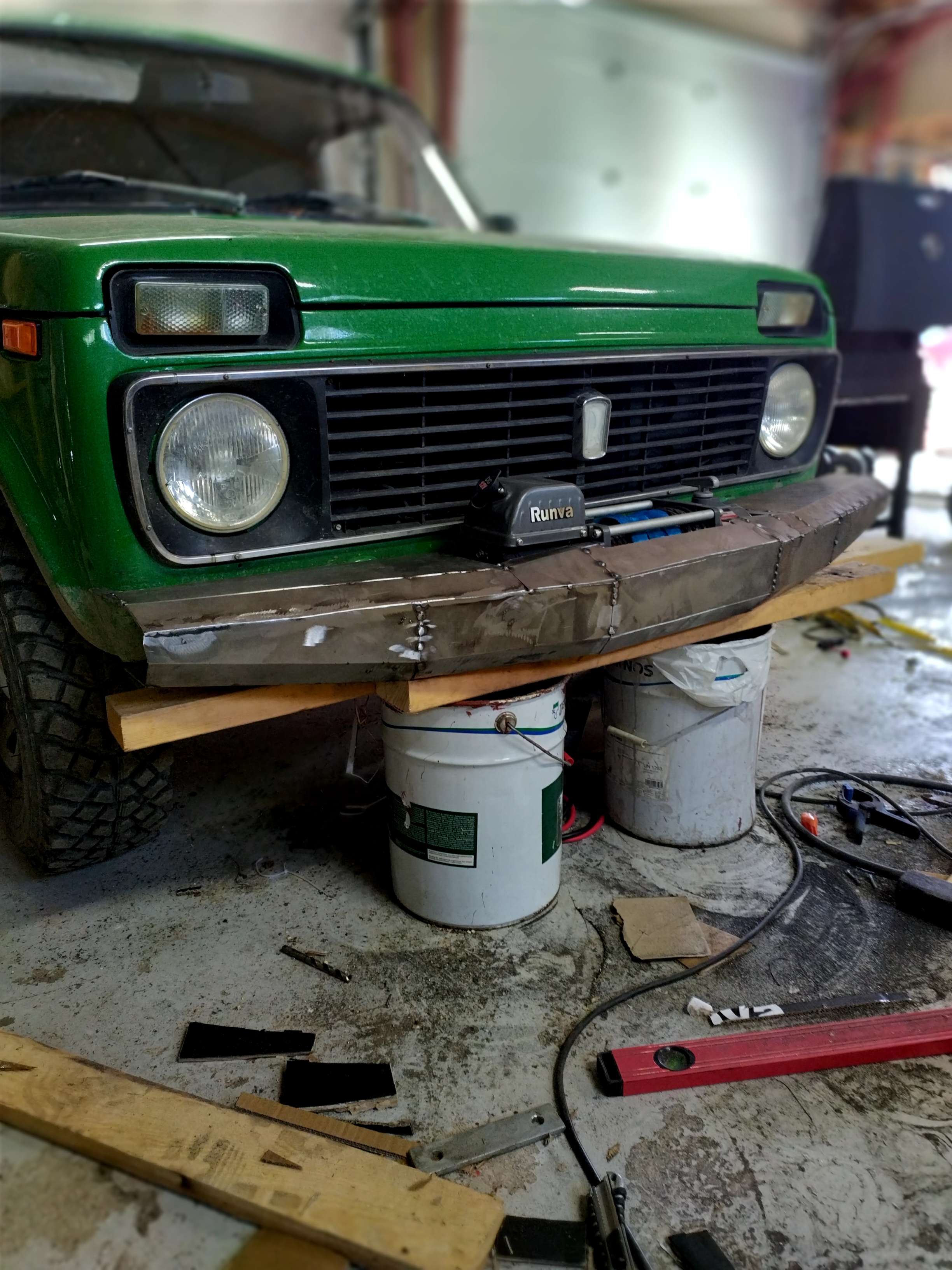

Alkaa pikkuhiljaa vinssinpuskurikin muodostumaa. Vinssi tulee kiinni 10mm levyyn joka kiinnitetään vanhan puskurin kiinikkeisii ja lisäksi velä pohjaan muutamaan kohtaan. Puskuri kuori tulee tehtyä 3mm levystä

Aika tyylikkään näköinen, kuinkas kerää rapaa tuonne sisälle eli onko puhdistus reikiä pohjalla??

pressa kirjoitti: 7.9.2025 14:59 Aika tyylikkään näköinen, kuinkas kerää rapaa tuonne sisälle eli onko puhdistus reikiä pohjalla??
Luultavasti kerää rapaa samaan tapaan kuin orginelli. Johonkin tulee jätettyä joku kolo painepesurille mistä pääsee painaa roinat pois. Tulevaisuus näyttää kuinka toimiva tulee 😅 Metallia on onneks helppo työstää myöhemmin jos alkaa puhdistus oleen työllästä.
Eikä sitä tiedä paljonko puskuri vielä muuttuu toteutus hetkellä. Suunitteilla on lisätä vetolenkit puskuriin ja hiukan on auki, että tuleeko tehtyä putkesta tuohon valojen ympärille/vinssin päälle jotain suojaa

Alkaa pikkuhiljaa puskuri valmistua. Yllättävän hyvä siitä tuli näillä taidoilla ja opeilla ilman mitään hienoja työkaluja. Vehkeinä tyyliin Kemppi, rälläkkä ja moska 😅 monta juttua tuli mitä pitää tehdä toisin jos moiseen urakkaan vielä joskus lähtee.
Heti alkuun vinssipetiä ei kannata hitsata lopulliseen puskuriin kiinni. Jäähdyttelystä huolimatta vetää aika kieroon joka paikan ja oikominen on aika työlästä puuhaa. Pulttaamalla voisi saada paremman lopputuloksen.
Myös siirtolulmasta olis ollut paljon apua. Pahvi ja silmä heittää kumminki ja heitot kertaantuu. Toki kanttikone olisi ihanne työkalu, mutta harvemmalla sellaiseen on mahdollisuutta.
Tässä lähes valmis tuotos. Pieniä muutoksia tulee vielä tehtyä.
Puskurin päätyjä tulee vielä vähän muotoiltua eri kulmaan. Lisäksi on muutama muu ulkonäköön liityvä hypistely millä ei käytön kannalta ole merkitystä.
Vinssin päälle tulee lisättyä vielä suojaava putki. Se kiinitetään pulttaamalla, jotta sen saa tarvittaessa irti. Tällä tapaa vinssin irrotus on helpompaa. Myös vinssin narulle pitää puhkasta reikä ja kiinittä peitelevy/kaulus.
Tuentaa ja kiinityksiä pitää vielä parannella hiukan ennen vinssin koeponnistusta. Korjausten ja muutosten jälkeen oli ajatuksena maalata puskuri Raptori lavapinnotteella.

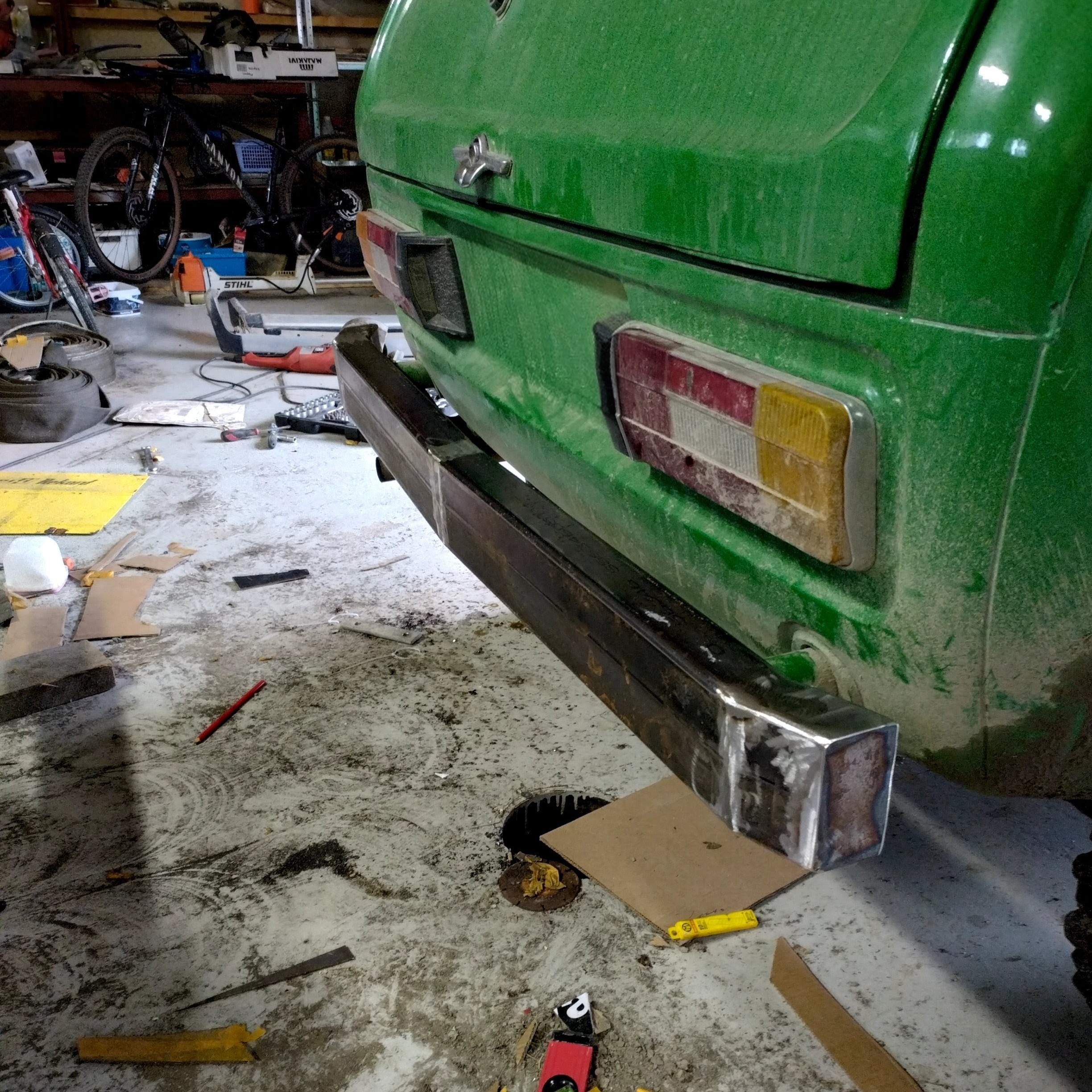

No nyt tuli tehtyä takapuskuriki. Hiukan etupuskuriin verrattuna pelkistetympi. Ehkä hiukan leveämmän olis saanu olla. Leveämpi suojais paremmin kolhuilta pakittaessa,
mutta eiköhän se ihan hyvä ole nyt.
Uppotettavat leveällä valokuviolla olevat valot tulee vielä puskureihin niin näkee kunnolla ajella mettässä.
Myös akku pitää päivitellä kunnolliseen. Tarkoitus olis ostaa Optiman akku. Monet on niitä kehunu offi käytössä. Kumminkin vinssi vie virtaa jonkin verran, jos sitä joutuu käyttämään.
