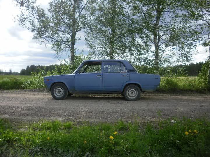

Nuo mersun jouset on vakiopituisina järjestään paljon pitemmät kuin ladan orkkisjouset että paha sanoa suoraan. Useemman kierroksen niitä joutuu kyllä lyhentään.
http://i974.photobucket.com/albums/ae22 ... da1600.jpg
Tuossa on etujousia lyhennetty kaks kierrosta ja takajousia 1½.

meneekö noilla sit leimoihin, ja mitenkäs toi alusta? Vähä haluis päästä pois siitä keinumisesta jäykemmällä alustalla :)

Pitäis tulla leima kun nuo ei ainakaan pääse liikkumaan kupeissa. Mutta tuo ei ollut paljoakaan vakiota jäykempi kun oli alkuperäset nesteiskarit.
Mersun jouset ja kaasuiskarit niin pitäis olla vähintään jäykkä :)
