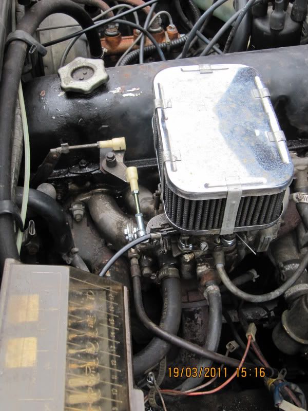

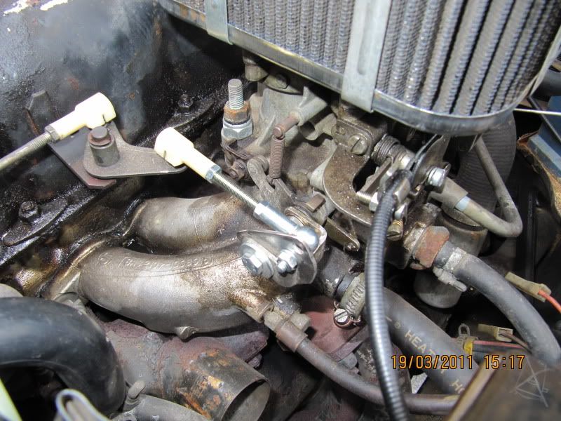

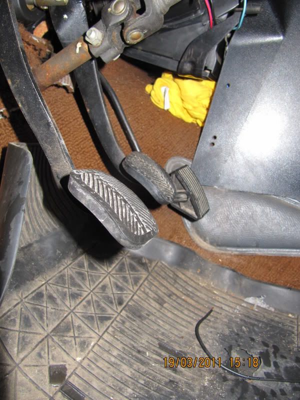

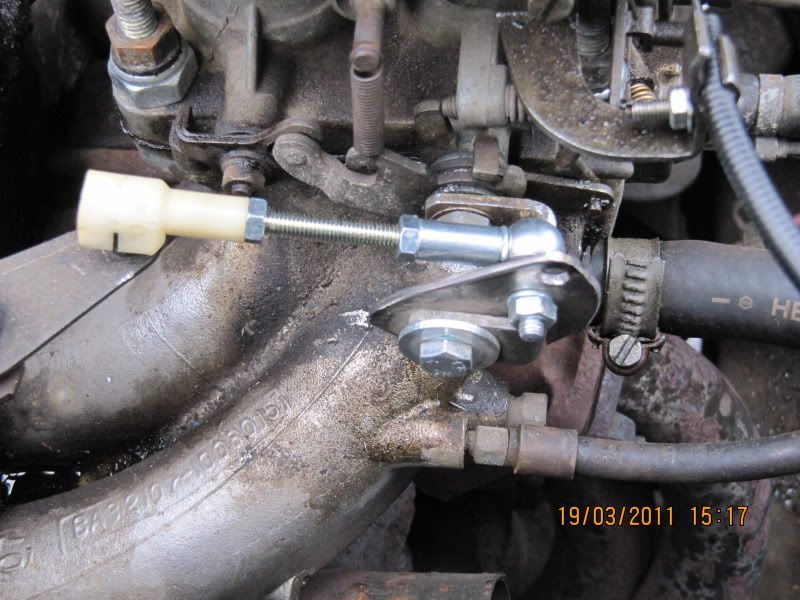

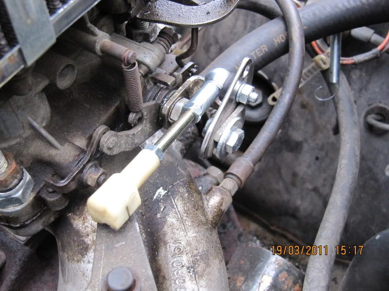

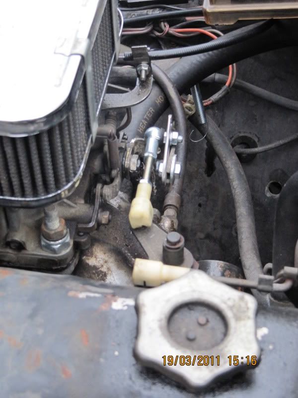

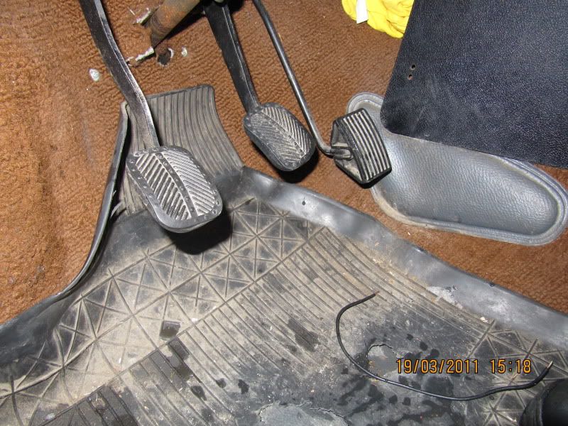

Aika hyvä viikonloppu ladan parissa:
- Sytkä säädetty ekaa kertaa strobolla, ennakkoa tyhjäkäynnillä siinä pauttiarallaa 7, kierroksilla 33-34. Hyvin tuntuu potkivan
- Ladan kaasuvivusto tehty niin hyväksi, mitä sen nyt pienellä työllä saa. Jos haluaa poljinta alemmas, pitää se venakopan linkku tehdä uusiks tai sitten antaa jalkatilalle lekaa. Linkkien takaa kuvat ko. aiheesta:
http://i95.photobucket.com/albums/l133/ ... G_2627.jpg
http://i95.photobucket.com/albums/l133/ ... G_2626.jpg
http://i95.photobucket.com/albums/l133/ ... G_2625.jpg
http://i95.photobucket.com/albums/l133/ ... G_2624.jpg
http://i95.photobucket.com/albums/l133/ ... G_2623.jpg
http://i95.photobucket.com/albums/l133/ ... G_2622.jpg
http://i95.photobucket.com/albums/l133/ ... G_2621.jpg
- Lämppärin hanaa lähdettiin vaihtamaan, mutta sieltä olikin vain se vaijeri irronnut. Vaijeri oli seisonnan takia niin jäykkä, että luultiin automaattisesti hanan olevan valmis
No annoin sille vaijerilla väkivaltaa ja nyt se tuntuu pysyvän paikollaan - kerrankin helppo korjaus.
