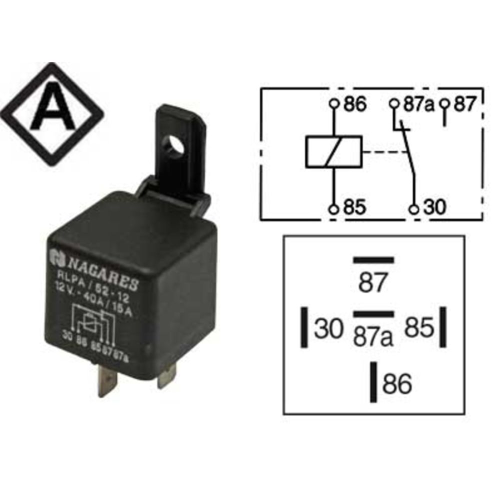

Eli johtosarja ja sulakerasia "eri paria". Mittaa mist' nastasta sulakerasian pohjassa startti käsky lähtee ja siirrät solenoidin johdon siihen. Elikkä startin rele pois ja nastasta 87 mittaat lähtöihin sinne sulakerasian pohjaan.

Yleismittarin ohmi tai piippaus puolella voit tehdä tarkistuksen. Elikkä rele irti. ja sen releen kytkeytyvän nastan (87) kannasta mittaat mihin sulakerasian pohjan liittimistä on suora yhteys. Siihen kytket solenoidille menevän johdon. Tarkista vielä että releelle tulevan sähkön nastassa (30) on sähkö. Jos kerran rele napsahtaa niin johtojen paikat ovat väärin.

Yleismittarilla tein mittauksia, ja tulee nyt tuoho nastaan 87 jatkuva virta. Katsoin piuhan kiinni ollessa niin nastassa 30 ei ole mitään virrat päällä, ja startata en pystynyt samaan aikaan.

Nyt se starttaa, kun syöttää nastaan 86 akulta virran, kipinä puuttuu. Irtotulpalla kyllä antoi kipinää kun kokeilin. Täytynee tarkastaa jako+virranjakaja sen jäljiltä kun vaihdoin toisen jakajan.

Onko sulakerasian releet ns. ryssänkytkennällä?

pressa kirjoitti: 19.3.2024 17:02 Onko sulakerasian releet ns. ryssänkytkennällä?
Releet on ne rasian mukana tulleet ja tuo tuli itärajan takaa miulle. Sen enempää en niihin vielä ole perehtynyt.

Nyt käynnistyy virtalukon kautta. Sulakerasiasta sisältä sinisen liittimen kautta löytyi punainen johto (50) josta kokeilin suoralla johdolla vetää tuohon startin releelle nastan 86 johdon ja sillä toimii, eli pitää selvittää rasian pohjasta varmaan tuo oikea nasta sille keltaiselle johdolle mihin se siellä kuuluu.
