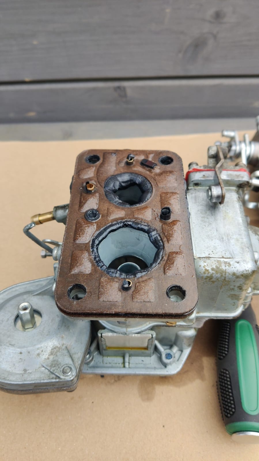

Värkkäilin vanhan tiivisteen paikalleen ja taas perkaa. 1kurkun tk-suuttimen vaihdoin pikkasen pienempään ja nyt vaikuttas seoskin olevan siinä 0.9 paikkeella kokoajan lämpimänä, kylmätesti tekemättä. Täytynee ajella tällä nyt ja kahtoa mitä se mittari näyttää😀

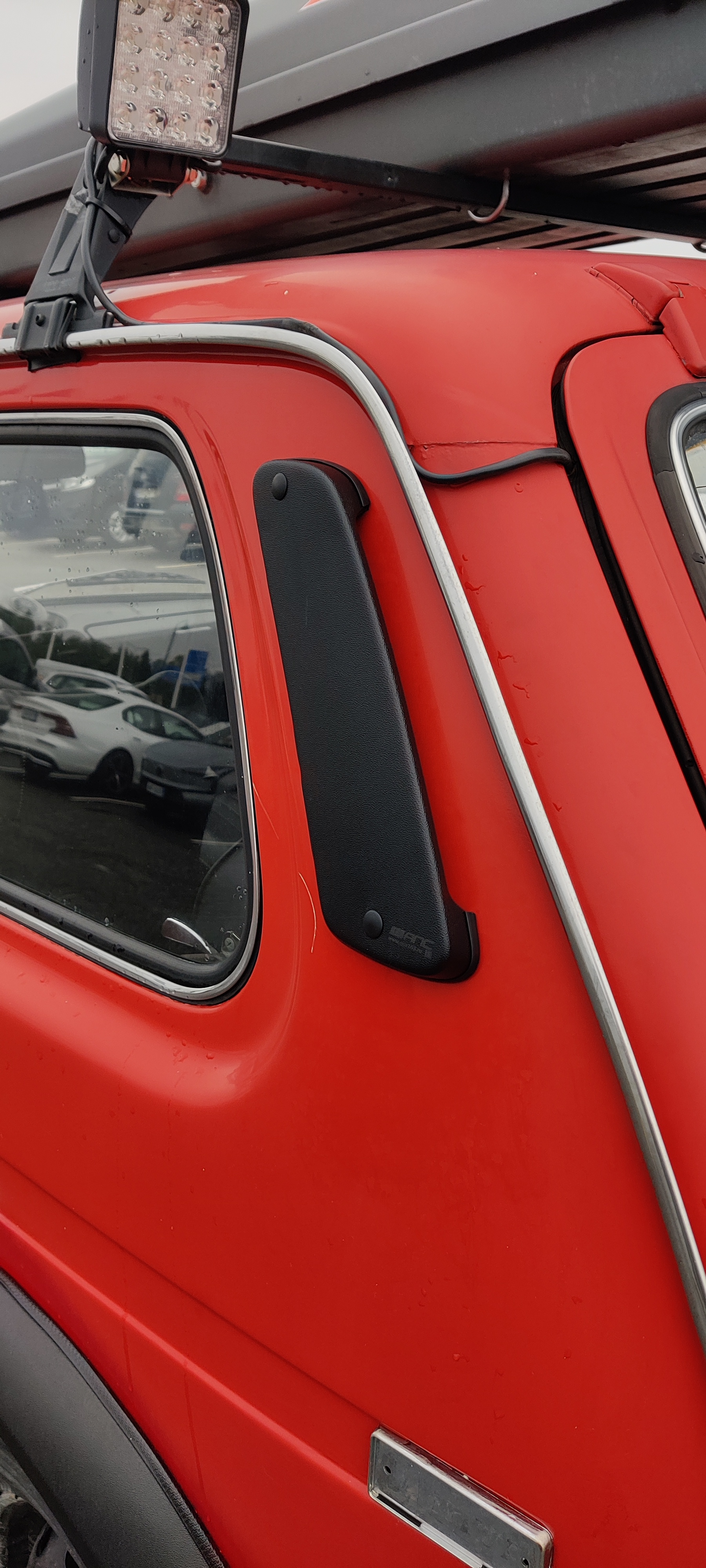

Pikku värkkäilyt taas tältä iltaa. Kaarilevikkeet paikallaan mallia "ne ladapowerin halvimmat", istu ihan yllättävän hyvin tuon tiivistensuhan kanssa ja hankitanhinta huokea ~50€. Myös konepellin ja C-pilareiden scoopit laitoin samalla, passas omasta mielestä hyvin😌
