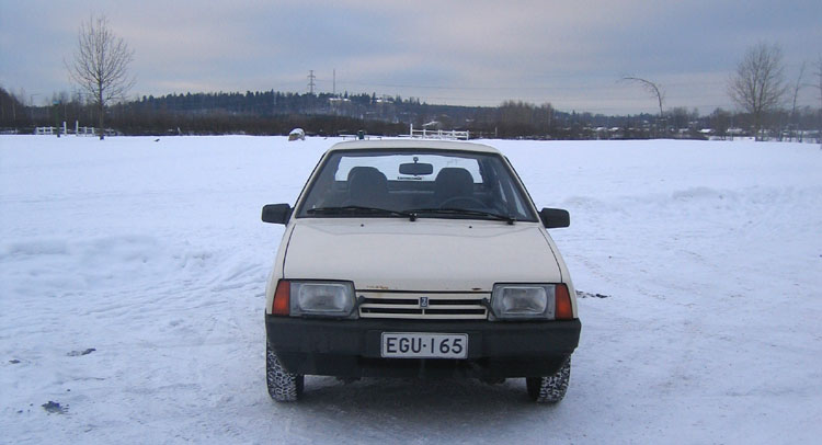

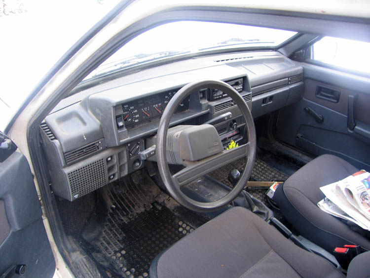

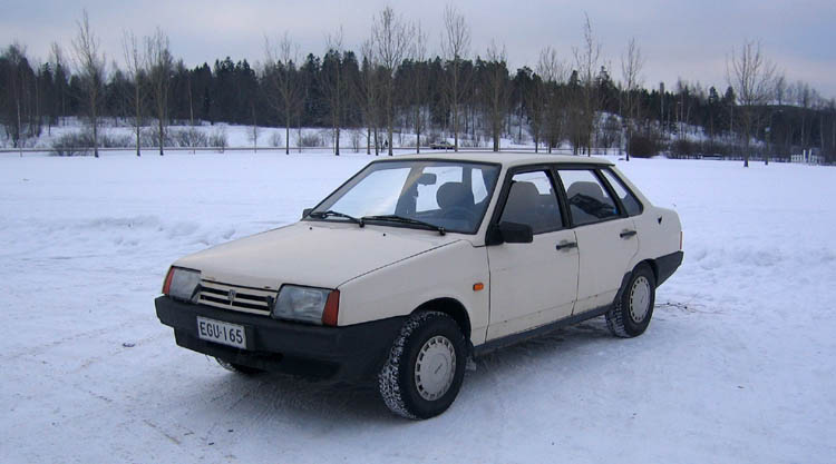

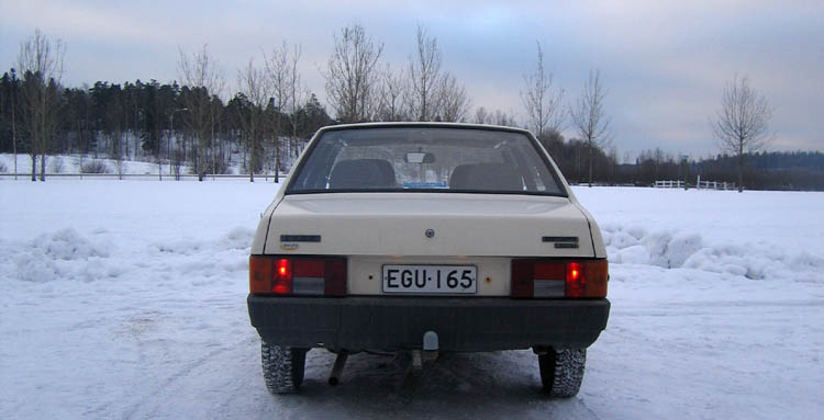

no niin päässyt Sakke vihdoin laatuautoon käsiksi. Jos halvalla sai, niin Helsingissä tolla tekee kovan tilin, itä ja etelän naapurit käy siellä imuroimassa kaikki Sedanit kovaan hintaan. Mutta kannattaa harkita auton säilyttämistä itsellä on se kuitenkin aivan huippu käyttöauto, paras mitä Lada tuotannosta löytyy.
"Suurin osa kalustosta on ulkotiloissa olosuhteiden pakosta, mutta se lohduttaa vähän kun kalusto huononee kuitenkin hitaammin kuin prässissä" (tai tuningissa)Otinpa varmuuden vuoksi autosta muutaman kuvankin arkistoihin josko se riistetään minulta jo ennen seuraavaa valoisaa aikaa.
Otan kyllä ostotarjouksia vastaan, jos joku tarvitsee tuommoista hyvää käyttöautoa itselleen. Katsastettu tammikuussa. Vetokoukku. Lohkolämmitin. Kahdet renkaat. Vaihdossa käy myös esmes hyvä takapotku, joka on originaali.
SEDAN
SEDAN
SEDAN
SEDAN

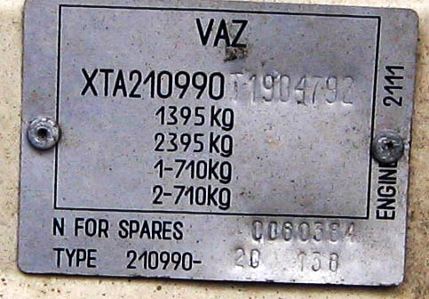

En tullut vaikka katsoinkin.Lada-Jussi kirjoitti: et sakke tullut katsoneeksi sitä versiokoodia tyyppikilvestä? olisko 21099-20-138?
- Lada-Jussi
- Viestit: 10293
- Liittynyt: 24.9.2003 17:48
- Paikkakunta: Janakkala
jes, ihanaa kiitos, nyt tuntuu hyvältäsakke kirjoitti:En tullut vaikka katsoinkin.Lada-Jussi kirjoitti: et sakke tullut katsoneeksi sitä versiokoodia tyyppikilvestä? olisko 21099-20-138?
