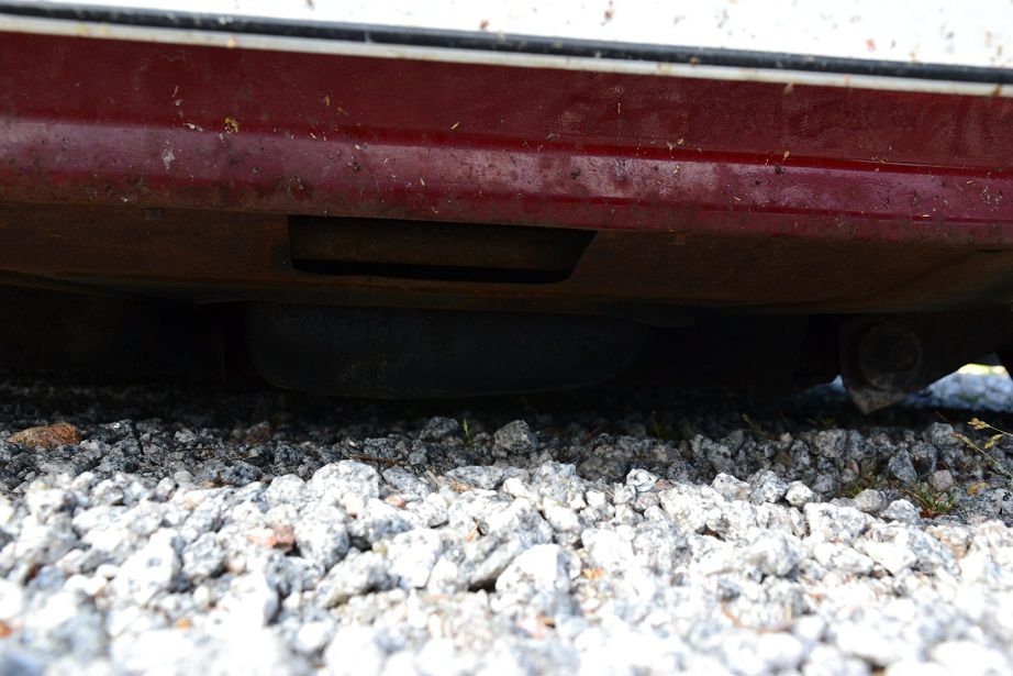

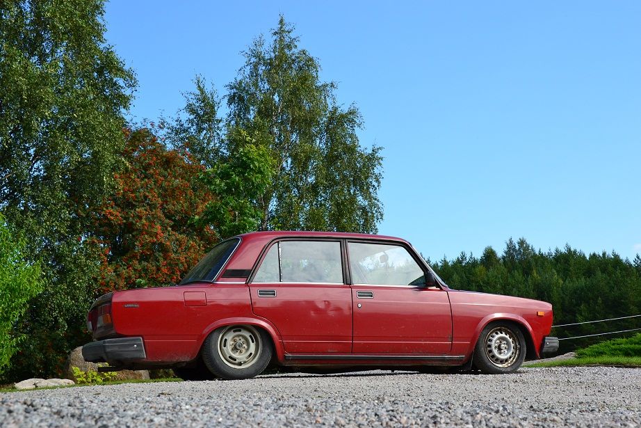

Tossa olis nyt kuvia. Taakse pitäis metsästää samanlaiset vanteet ku edessä. Taitavat jostain Fiatista olla. Pakoputkea pitäis kans jotenki saada edestä nostettua kun hinkkaa maahan kiinni koko ajan. Eiköhän siitä vielä hyvä tule.
http://i1108.photobucket.com/albums/h40 ... C_0341.jpg
http://i1108.photobucket.com/albums/h40 ... C_0343.jpg
Öljypohja menee jo aika alhaalla, pitää varmaan joku pohjapanssari väsätä tohon.
http://i1108.photobucket.com/albums/h40 ... C_0345.jpg

Ja tuosta putken alkupäästä, joka siis hinkkaa maata. Niin otat sen putken irti pakosarjasta ja putkistosta auton alta. Sitten katkaset sen alkuputken sopivasta kohdasta poikki ja hitsaat takas kiinne. Mutta lyhentää sitä putkea vaikka 3-5cm, riippuen miten tilaa on. Silloin se putki nousee ylöspäin auton alta. Varmaan hyvä katkaisukohta olis siinä laipan alapuolella...
Itse olin katsovinani että tilaa ois ylöspäin nostaa ainakin tuo 3cm....Mutta minulla ei ole VIELÄ tuota ongelmaa...
