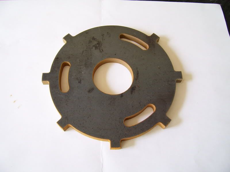

Re: megaruiiit ruit
Triggeri anturilla ja kampiakselin triggeripyörällä (hammaskehä josta puuttuu yksi hammas, esim. 36-1)säätänä kirjoitti:Kemppilukko kirjoitti:On ladassa kiinni hestekit ja mega.Ollut haltekinsytkä tuplilla,ladan omiin sytkälaitteisiin perustuvan ohjelmoitavan sytkän saa toimimaan,välykset ja muut isonmaan toleranssit hiukan häiritsevät.Paljontarkempaa ottaa sytkätieto suoraan kampiakselilta.

Re: megaruiiit ruit
mopon takarattaasta teet
jotkut tekee laser/vesileikattuna ja sitten vaan pultilla hihnapyörään kii
tossa on 8-1 mallinen. yhellä foorumilla yks noita kauppaa mittojen mukaan (vain jäsenille)
http://i26.photobucket.com/albums/c118/ ... eri-2T.jpg
