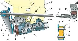

Samaroissa, 110-sarjan Ladoissa, Priorassa sekä Kalinassa on ylläolevan kuvan mukainen takajarrujen paineensäädin. Säädin sallii takajarruille sitä suuremman jarruvoiman, mitä suurempi kuorma taka-akselilla on.

Seloste:
1 - paineensäädin
2 ja 16 - kiinnitysruuvit
3 - säätövivun kiinnike
4 - akselipuikko
5 - säätövipu
6 - säätövivun akseli
7 - säätövivun jousi
8 - kiinnike auton koriin
9 - säätimen pidin
10 - joustava säädintanko
11 - välikappale (yläpää kiinni taka-akselistossa)
Kun käyttöjarrua painetaan, pyrkii paineensäätimen 1 etupäästä ulostyöntyvä kara (kuvassa vasemmalla suoraan numeron 3 yläpuolella) siirtymään ulospäin. Mitä ulommaksi kara pääsee, sitä vähemmän takajarrut saavat painetta ja jarruttavat siis vähemmän.
Kun takajousitus on täysin tai lähes ylhäällä, pienellä jarrupaineella karaan vaikuttaa vain jousen 7 vastus. Kara pääsee helposti ulospäin ja takajarrujen voima on pienehkö.
Kun takajousitus painuu, kääntää säädintanko 10 vipua 5 lähemmäksi säädintä 1. Mitä enemmän takajousitus painuu, sitä suurempi on vivun 5 voima säätimen karaan ja sitä suuremmaksi voi takajarruvoima kasvaa.
Lada 110-sarjan korjaamokäsikirjan mukaan tehdään säätimen perustarkastus siten, että silmämääräisesti tarkastetaan osien ehjyys ja nestetiiveys. (Oman kokemukseni mukaan jousi 7 saattaa vanhemmiten murtua.)
Kun kuormaamaton ajoneuvo seisoo pyörillään käsijarru vapautettuna, poljetaan jarrua. Tällöin säätimen karan on taivutettava jousta 7 kiinni vipuun 5. Liikematkan on oltava 1,6...2,4 mm. (eli jousen 7 ja vivun 5 välillä on oltava 1,6...2,4 mm välys, kun jarrua ei paineta.) Kun jarrua painetaan lisää, kara kääntää vipua 5 sen verran, kuin säädintangon 10 taivutusjäykkyys sallii.
En puutu tässä siihen, miten säätöön liittyvät mittaukset olisi tehtävä, mutta kerron periaatteellisessa mielessä säädöstä.
Kuten viestin alusta voi päätellä, on takajarrujen voima sitä suurempi, mitä pienempi välys jousen 7 ja vivun 5 välillä on. Välystä voidaan säätää löysäämällä ruuvi 2, jolloin säätövivun kiinnikettä 3 voidaan siirtää.
